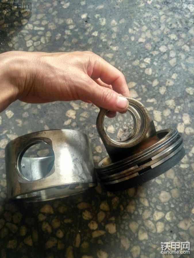

征卡特325发动机资料
懵圈的80后
2017-08-15
有没有更详细的,大师们
linjianing5
2017-08-15
功率:140-152 kW 排量:7.2L 行程:127mm 缸径:110.025mm 缸数:6 喷油方式:电喷 进气门数:12 排气门数:6 进气类型:涡轮增压 点火顺序:1-5-3-6-2-4 进气门间隙:0.38 ± 0.08 mm 排气门间隙:0.64 ± 0.08 mm 活塞顶环开口间隙:0.40±0.1mm 活塞二道环开口间隙:1.2±0.125mm 活塞油环开口间隙:0.45±0.15mm 主轴瓦间隙:0.071-0.173mm 曲轴主轴颈:90.000 ± 0.020 mm 连杆轴颈:70.000 ± 0.020 mm 连杆轴瓦间隙:0.053 到 0.155 mm 连杆螺丝扭矩:70 ± 5 N·m 主轴承螺栓:54 ± 7 N·m,再拧紧90度 机油压力:290kp 新缸盖的高度 ... 158.00 ± 0.15 mm 缸盖螺丝扭矩:130 ± 15 N·m,再拧紧90度
linjianing5
2017-08-15
懵圈的80后
2017-08-15
是,修车
铁甲小楼
2017-08-15
你是要修车么?要这个资料
住友200A5
2017-08-15
什么情况
