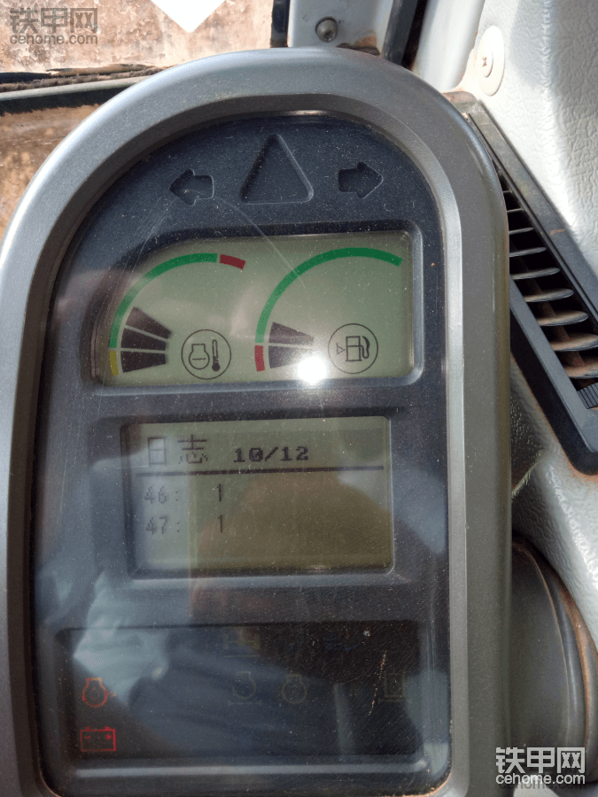

这个咋调的?

另外我的兔子档也坏了。这是从电脑日志里面查到的!
我们这边现在温度36度,反正随随便便上90甚至达到95
