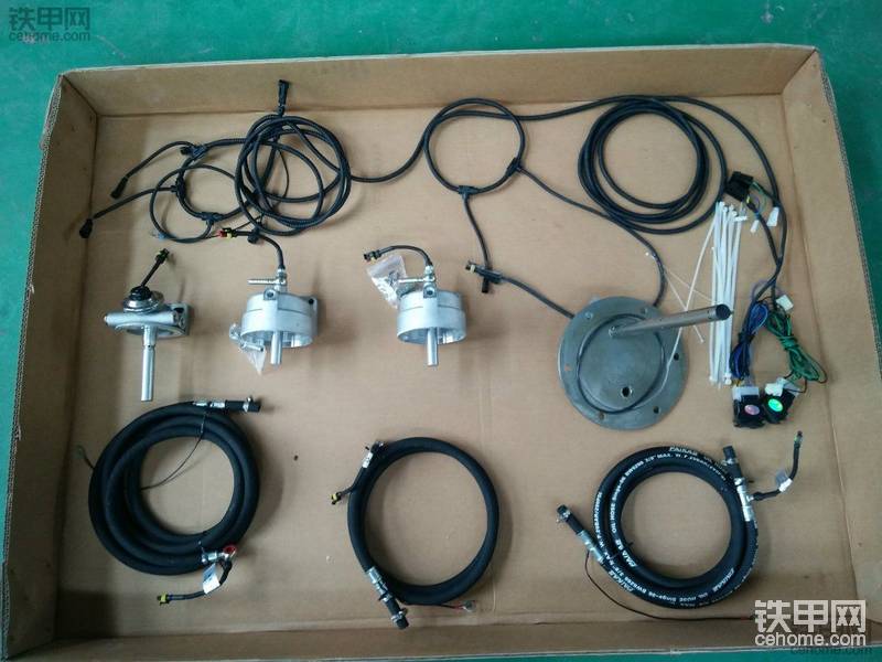

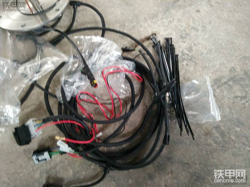

现来张产品的全家福吧

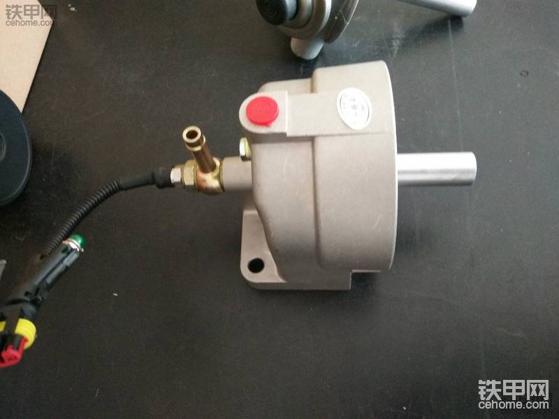

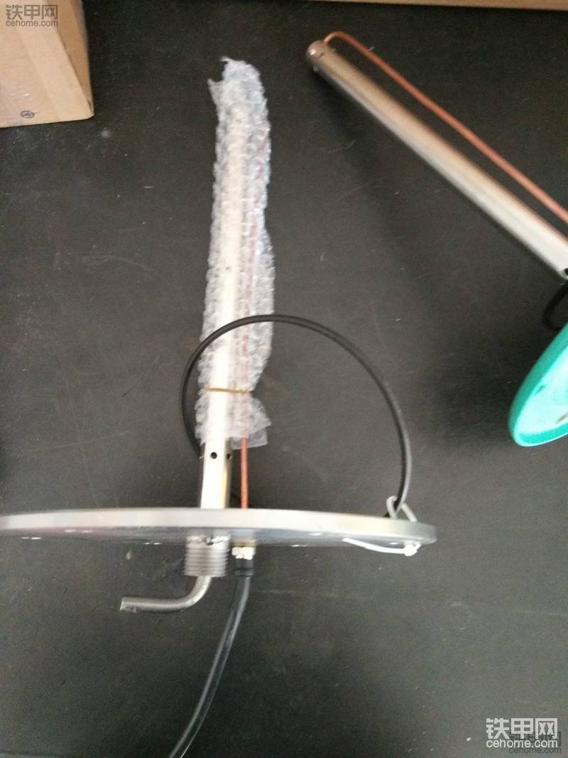

油箱底部加热器

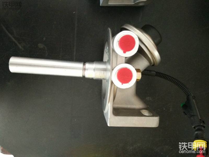

铁柴手油泵加热器
油水分离器加热器
控制开关

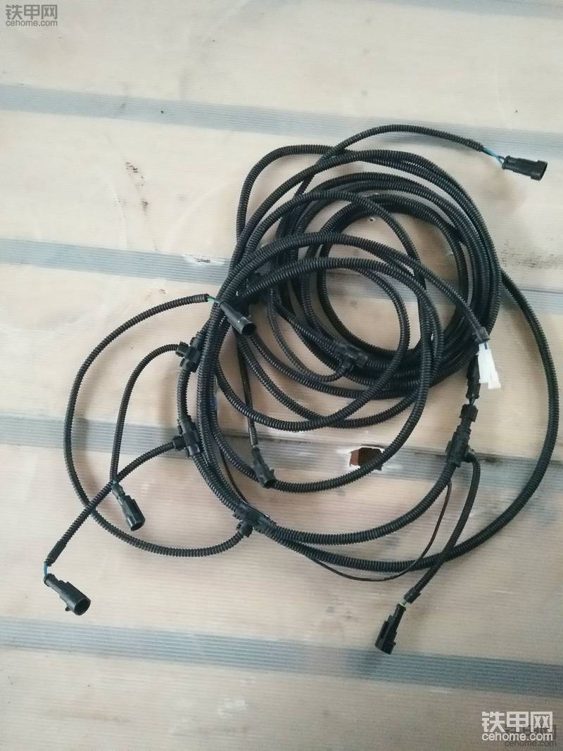

加热器连接线束

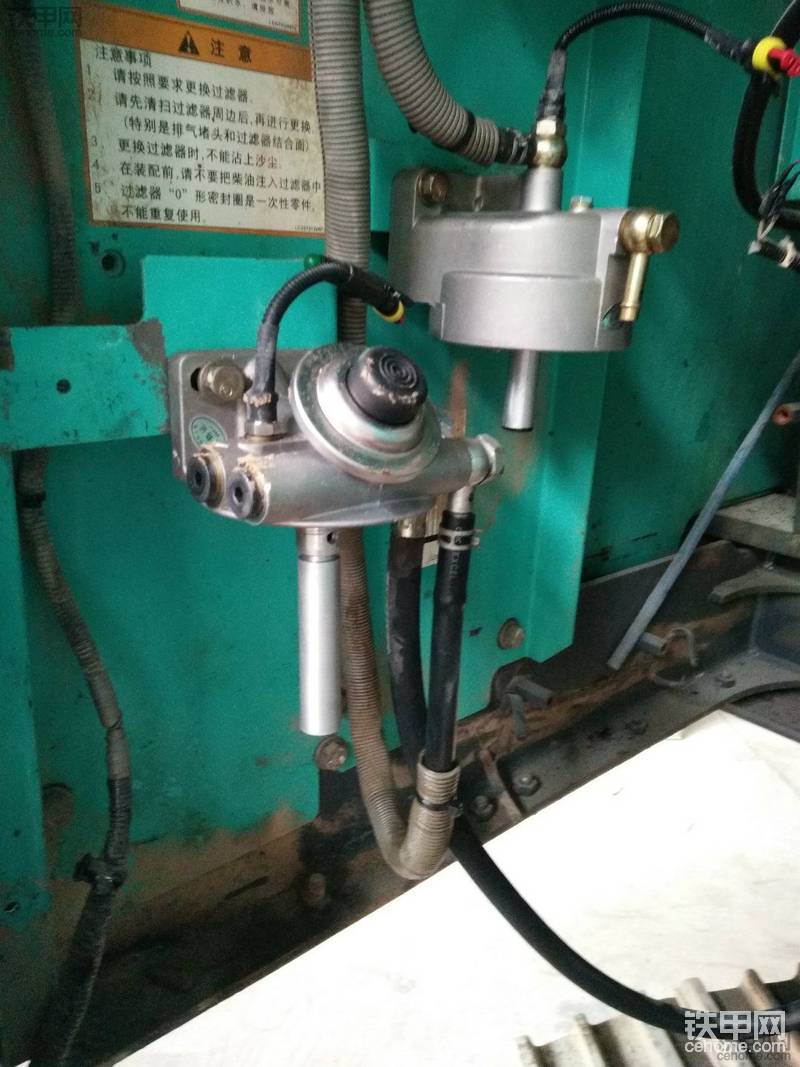

除了以上主要结构外剩下的加热器管路,管路就比较简单了就不单独上图了。看一下按装之后的照片吧

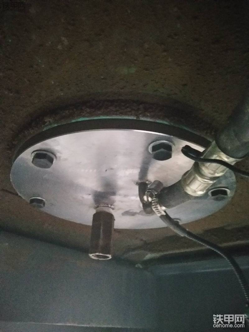

按装油箱底部加热器

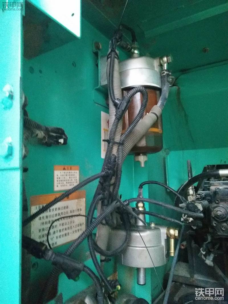

按装油水分离器座和铁柴手油泵座
按装柴油管路

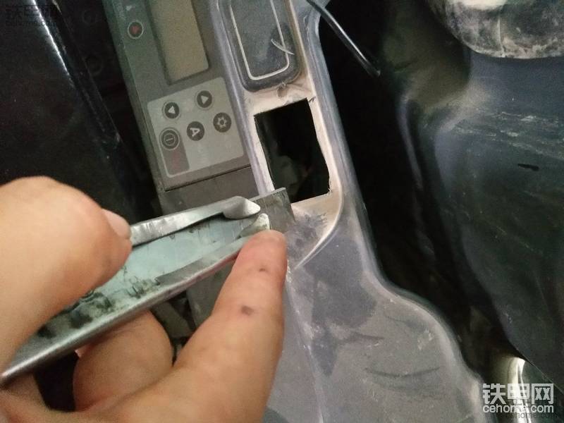

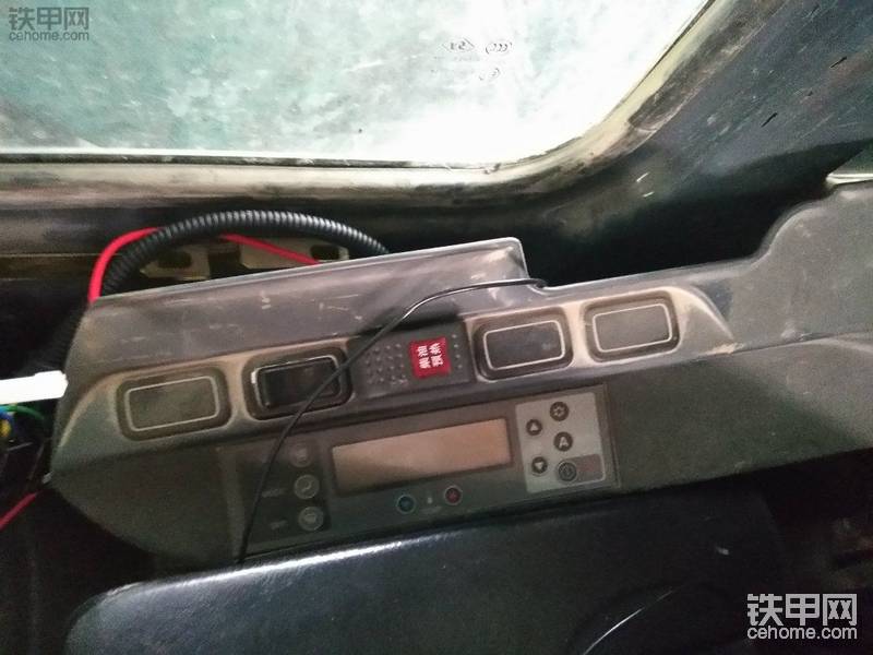

按装控制开关

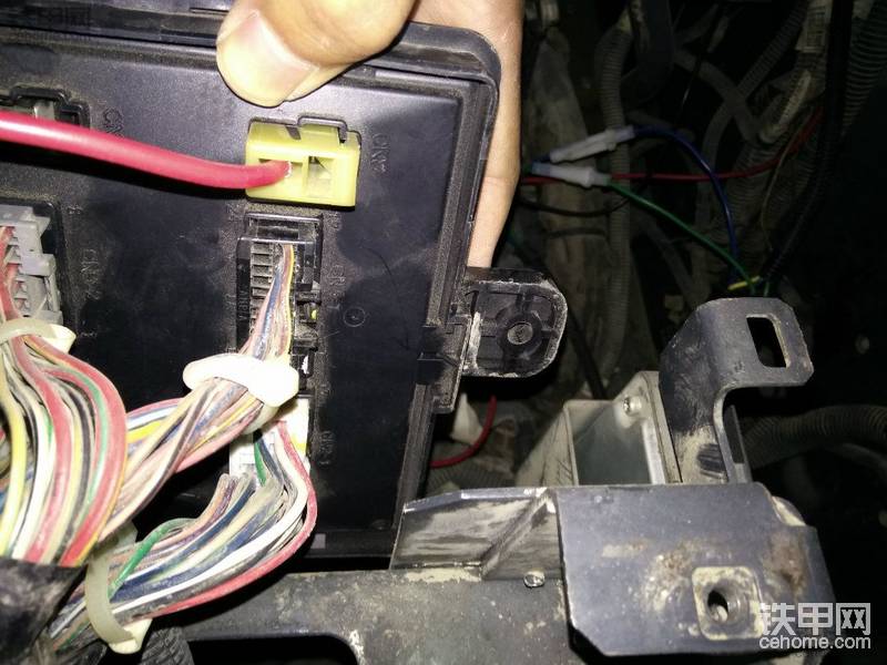

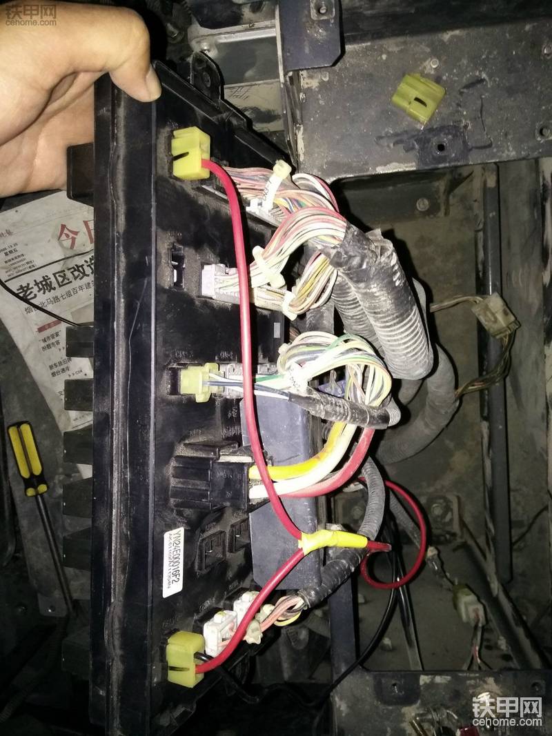

按装电源线,电源取电从保险丝盒备用插头处直接取电,安全美观且方便快捷

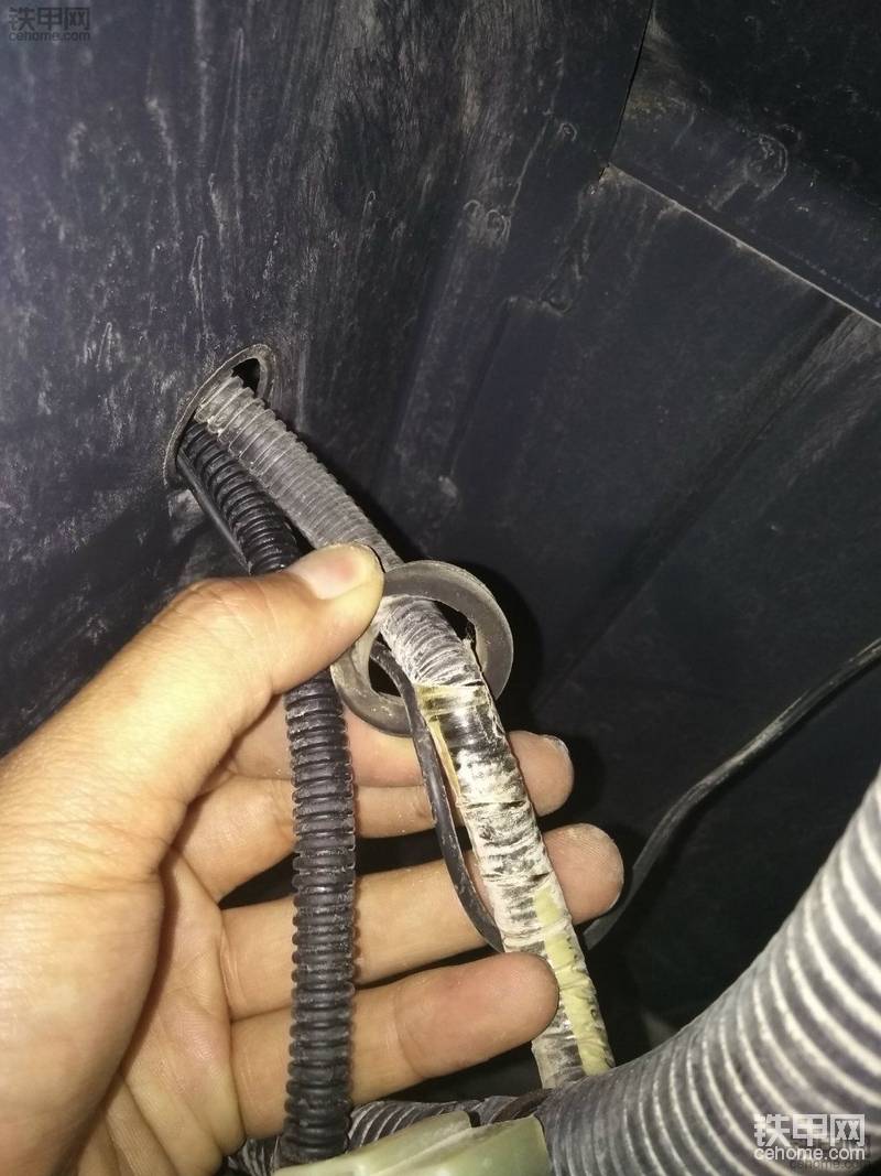

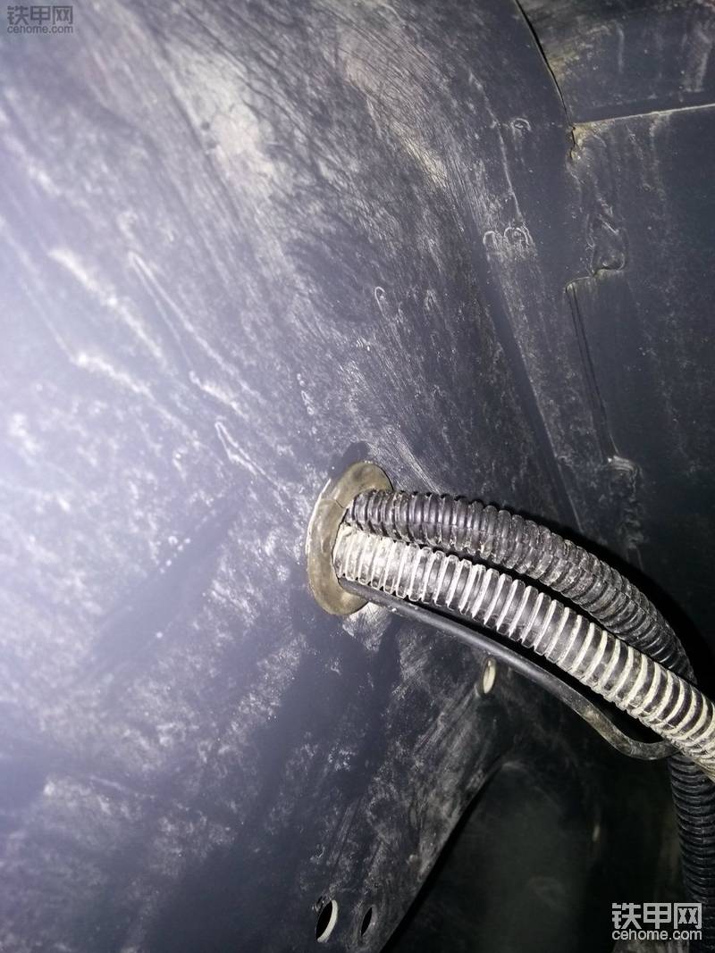

线束从驾驶室专用出线口出去。
