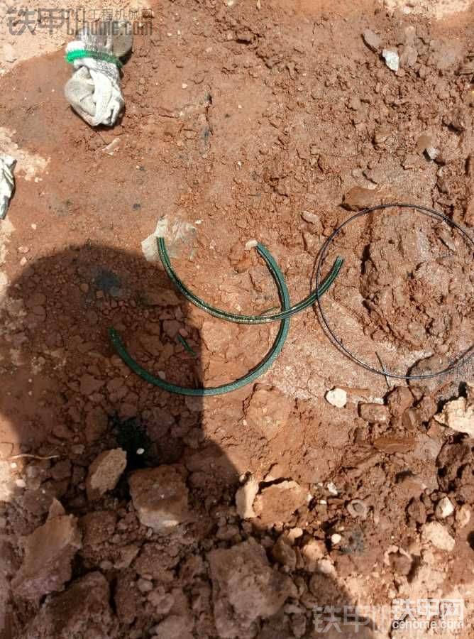

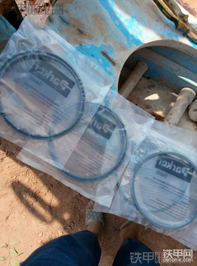

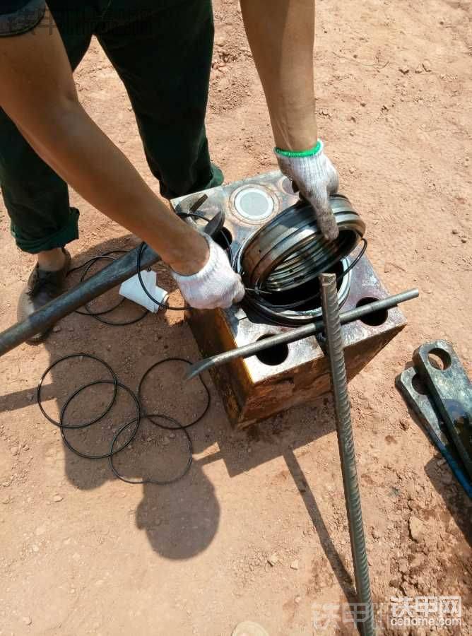

炮机还是需要保养的,很多老司机都知道打炮的正确姿势,知道去打黄油但是保养呢?连续工作或累计工作400小时左右,不管漏不漏油,都要换油封了,这个是不能节约的。
看到论坛很多兄弟的破碎中缸体拉花,活塞起槽,这里有一定的质量和操作上的客观原因,但是和保养不到位是很大原因,中缸体油封随着破碎工作一直处于高温高压,很容易磨损。如果长时间不换,轻则渗油,继而内泄造成打击无力,甚至造成黑油,严重时拉花缸体报废锤头,这里就说膛缸加粗活塞的无奈之举了。
再说内外套,内外套最好是一起更换,一般外套磨损较快些,很多为了节约只换内套,如外套间隙过于大了,一样会造成打偏,打断扁销,严重时下缸体破裂。一般外套间隙超过拇指竖着能轻松放进去就该换了。还是那句,换最好内外一起换。
很多兄弟有没发钎杆头磨损的不规则,这个就是内套过度磨损的表现,内套是偏的怎么打都是偏打,偏打的危害就不多说了吧,不能节约,这个就是保养之道哈。

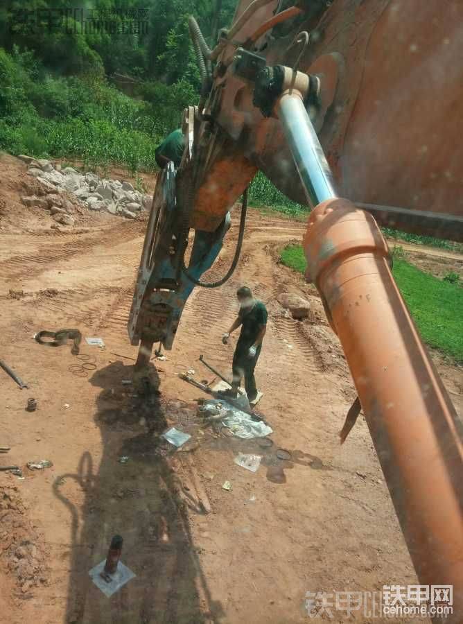

这是钱买来的经验,就和发动机一样拉缸了才想着换机油。这台175一年了看这中缸体光滑如新。
