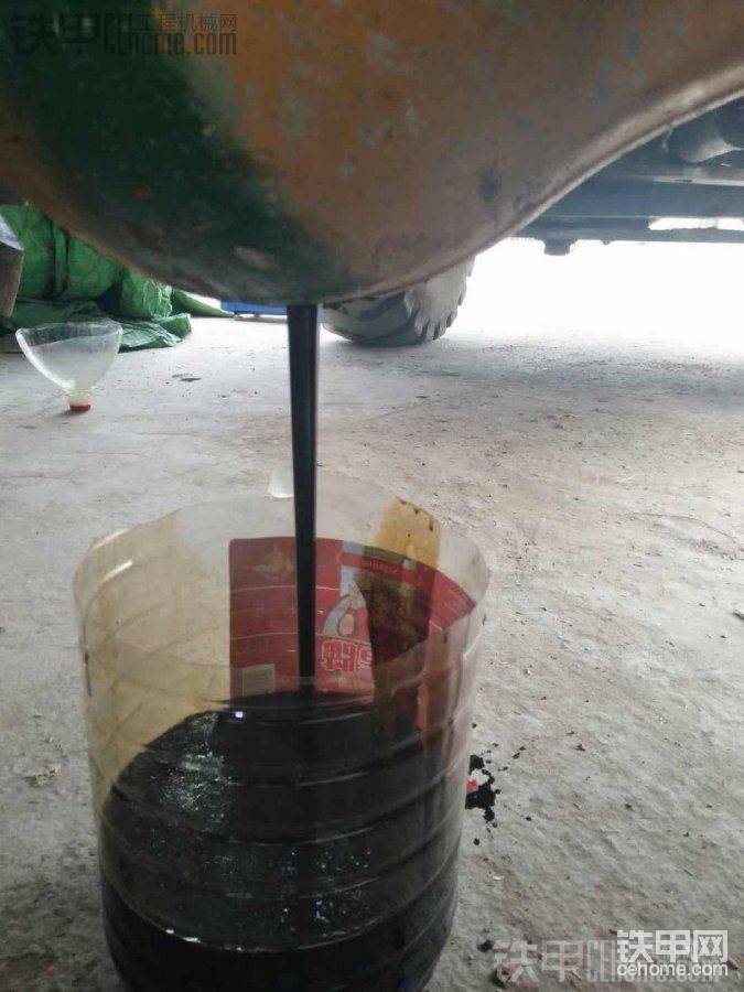

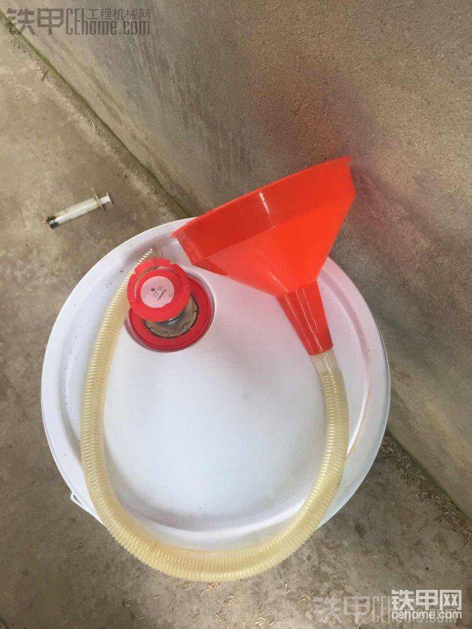

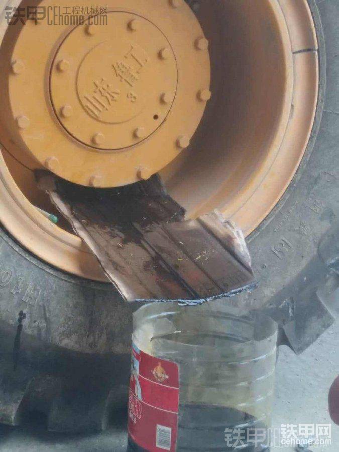

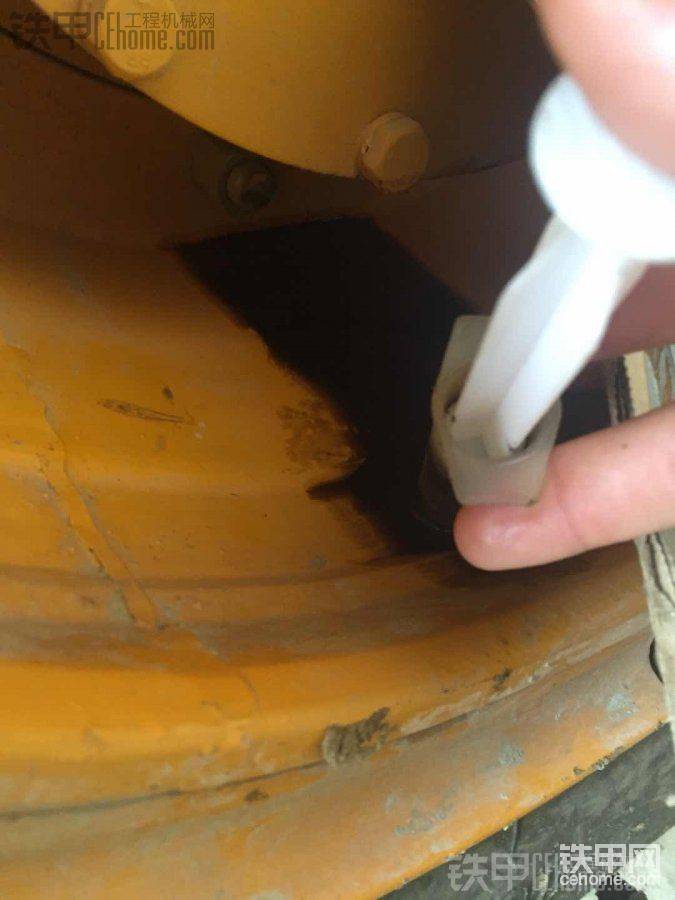

先换轮边的,用铲斗把前轮支起来,转动轮胎把油堵螺丝置于垂直向下的位置,然后拧掉螺丝,用个纸板在螺丝下面接下油,不然会弄得到处都是。放完后加油,再次转动轮胎把放油螺丝置于水平位置,加油加到油刚好从螺丝口溢出就可以了。有的机子有一放一加两个螺丝,道理都是一样的。这里就不得不说说我加油的神器了,受群里龙州挖机的指点自己做的,好用便宜!

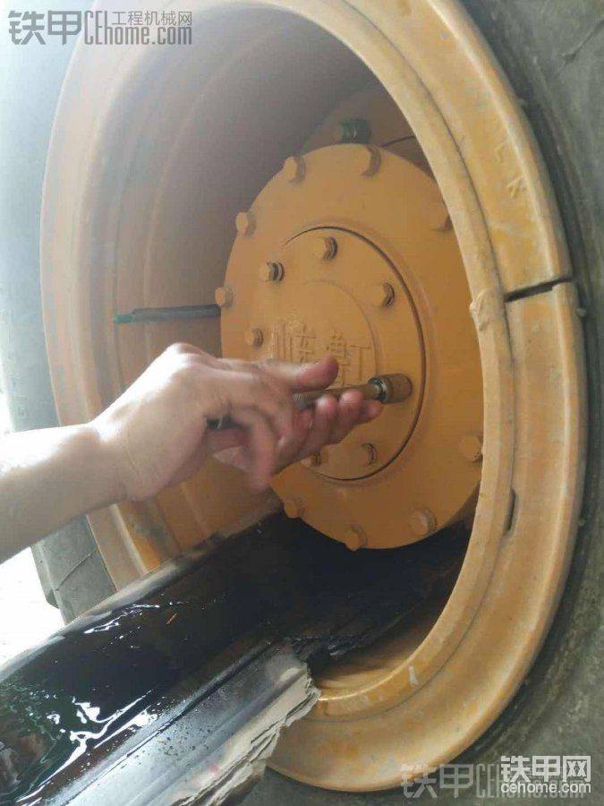

我第一次加油就用称称了加了多少,剩下三个轮边就知道加多少了,不用来回看了。中间我有拆开轮边盖,看看行星齿轮的磨损情况,都还好,安心了。然后就是差速器了,前面的差速器很好换油,差速器下面我加的磁铁。后面的差速器就要费事点了,但也有办法,用扎带把漏斗固定在管子上就行啦。其实换齿轮油也没啥技术含量,我发帖也就是为了好玩,活跃活跃板块,各位老师傅不要见笑。--此致敬礼!
