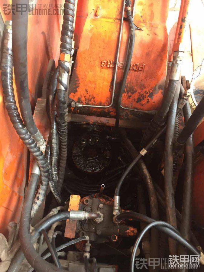

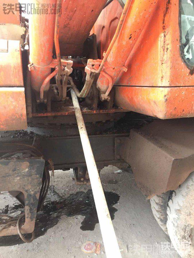

本来以为拆成这样就可以取出来了,你错了这也不是设计者想的,因为大臂下面又挡住了根本取不下来

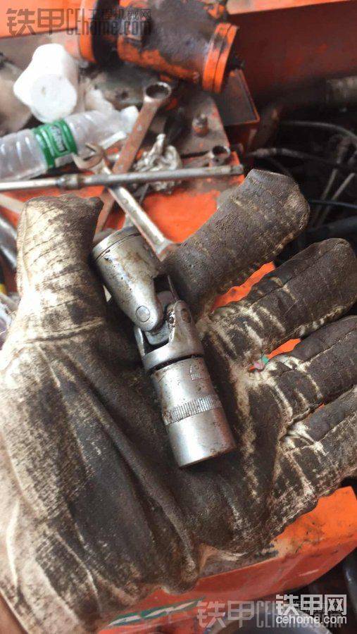

那些油管是真不好拆呀,位置又窄,你设置有病我有我为法,对就是带万向节的接头

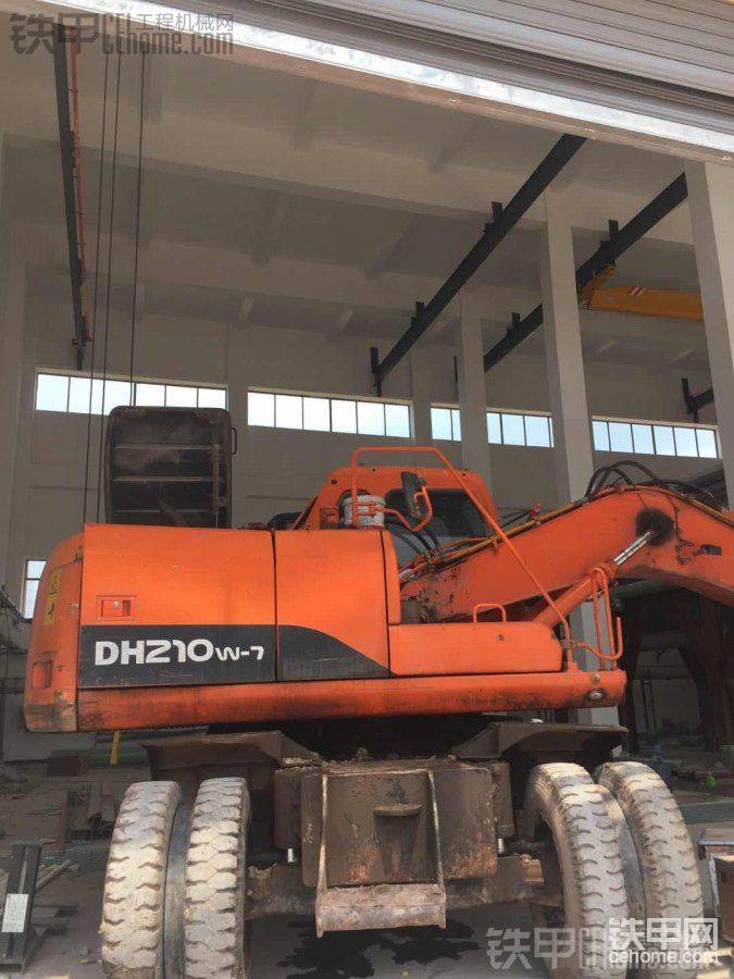

因为热车的时候,不知道那里内泻严重,挂档的时候就报警,会咬住不放导致没办法行走
