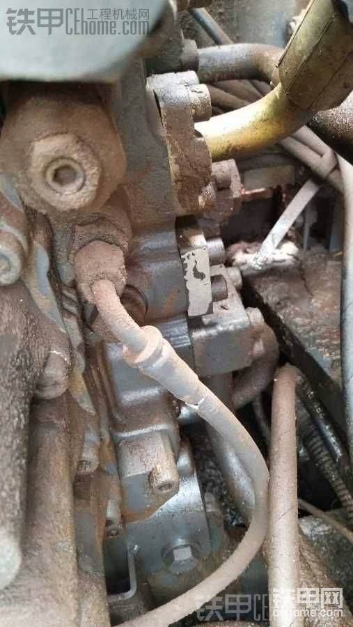

这样要修不
隔壁小王
2017-08-03
我住友也是这样,中臂会掉臂,其他不会
187****0599
2017-08-03
这个不要动,一点没事,越修越麻烦
内蒙古煤矿
2017-08-03
不要搞,搞个副厂配件更惨,在滴大了再发原厂修理包换掉
微信用户-2641
2017-08-03
洗一洗先
天下掘起
2017-08-03
厉害时整个换
习惯丨丶
2017-08-03
现在不严重还是不动好一点,等漏得厉害了在直接换O形修理包
薛天青
2017-08-03
在可以承受的范围内,注意漏油会不会更大,厉害了就换油封
139****7976
2017-08-03
哥们,这个别动,厉害时全换圈
挖时
2017-08-03
问题不大
液压维修加工修复泵阀
2017-08-03
看个人要求
