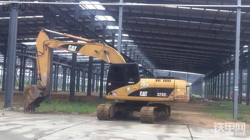

干活显示液压油滤清器堵塞
手机用户bdhpry1
2017-08-10
液压滤堵了你叫人家换空滤?我也是醉了
手机用户e0AZ3FE
2017-08-10
那个大滤芯吗?
要拼才会赢
2017-08-03
不懂的不要乱说,怎么会与柴油滤芯有关,搞笑
木木哥
2017-08-03
换个液压油回油滤就可以了
海口卡特小招
2017-08-03
换个回油滤芯,我也是320d直喷的,也碰到过这个问题,就是看液压油箱旁边那个长长的滤芯
铁甲老农民
2017-08-03
换个滤芯不就行了
孔令阳
2017-08-03
换呗
挖时
2017-08-03
回油滤芯加先导滤芯都要更改
薛天青
2017-08-03
拆出来看看,有杂物堵塞就换,如果换了还有显示的话就是传感器问题了,可以不用管
139****7976
2017-08-03
柴油清洗或换新
