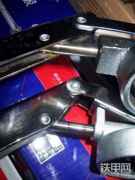

第一张图 油缸杆很重要啊!它与缸壁的配合情况直接影响黄油枪的压力,它的质量直接影响黄油枪使用寿命。表面处理好的看起来比较光亮有液压油缸杆的感觉啊 第二张图 这丝扣细丝牙比较好啊,结实。 第三张图 林肯的设计比较好,密封垫片不容易在长期使用中变形,翻卷,撕裂。 第四张图 林肯的丝是车上去的,对比的是冲压的,看看无缝钢管的厚度,林肯的明显要厚点啊~! 第五张 还是林肯的设计比较好啊~!结构简单,实用,那种按的锁扣长期使用磨损后,锁扣容易失灵,导致黄油枪无法加油!~
