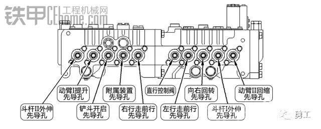

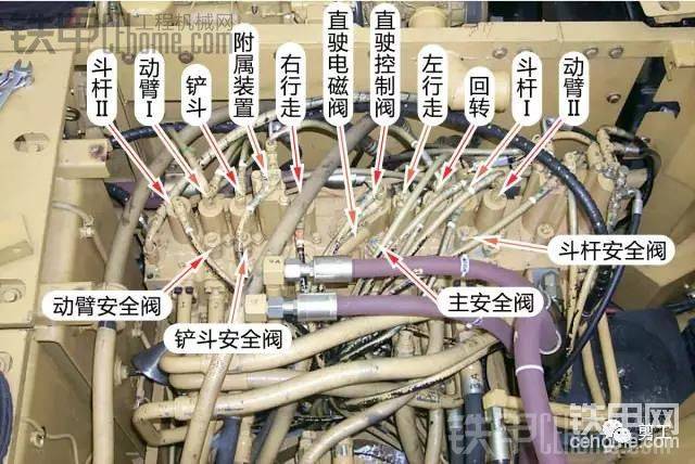

  单纯的明白故障的原因是远远不够的,我们需要逐一排查出现故障的部件才能从根本上解决故障,那么挖掘机的主控制阀都长什么样子呢?下面小编以卡特320C为例来讲解主控制阀各个阀杆的位置及控制哪些工作装置。
以上就是卡特320C的主控制阀阀芯对应的工作装置,由此看来主控制阀的‘面纱’并没有那么神秘,因此出现单一工作装置故障,可以对照上图检查对应的部位,故障轻轻松松解决!
