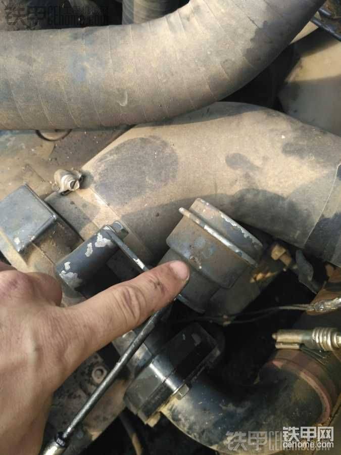

小松130一7机,大神们这东西叫什么

泄压阀

只能换

乙醚?

这个坏可以修吗?
叫什么了

跟节温器道理差不多。

从我手指的地方喷机油怎么办

那玩意结构跟刹车分泵差不多,右侧有一根气管接到发动机的进气管上,当进气管内压力大时推动里面的活塞向左移动,通过连杆推动涡轮一侧的蝶阀,使废气不通过涡轮直接到排气管中,减少通过涡轮的废气,从而降低增压器的转速,防止发动机过载。

这个是增压器旁通阀,控制控制器压力大小的,也就是增压器增压压力超过规定的压力后,打开旁通阀,使增压器不超过最高转速

增压机上面的 不知道叫什么

好像是熄火线圈???我也不懂
