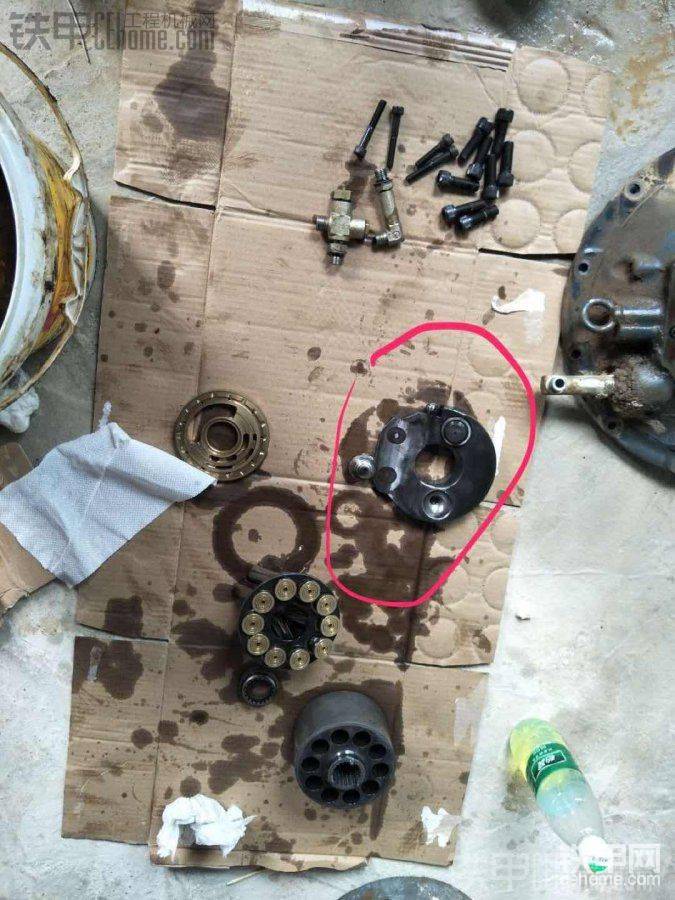

哦我的是放柱塞那个槽也有磨损,修车的说那个东西不好搞就只换了柱塞,就最近泵响的声音大车没劲
李木木木木木
2017-07-29
就是换了两个小柱塞ls阀的好像是 我叫售后弄的 现在跟原装没有区别 就换了这两个小零件

我的跟你的情况一样 也是这个问题 不过我的修好了 跟以前没有区别
