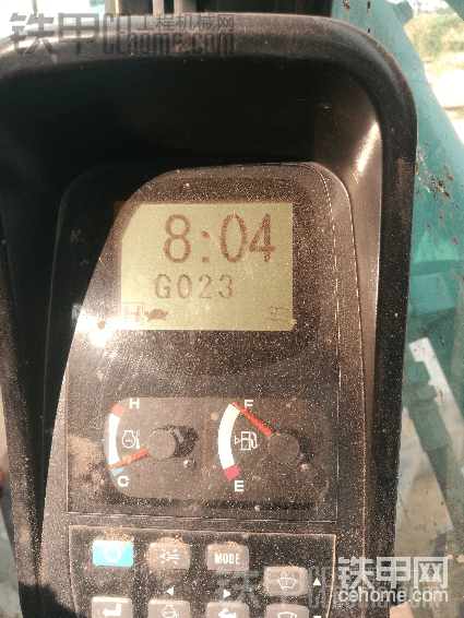

神钢75一8显示G023或G013

油门电机坏了。我的也是这样。换一个新的完美解决

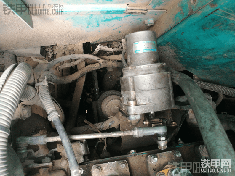

加油马达控制器在哪

发动机油门进步马达异常
微信用户-4445
2017-07-28
电机可以动,位置可能对不起来
神钢挖掘机联盟
2017-07-28
应该不是油门电机的问题

拆下看一下

叫神钢公司的维修工来做个机电调整吧
油门马达坏了
