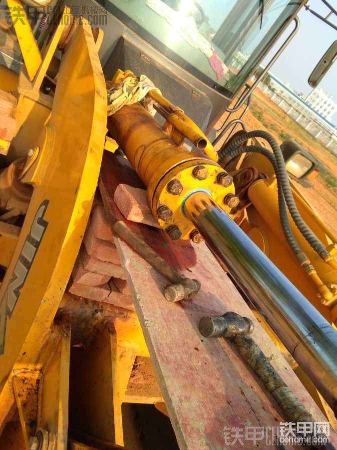

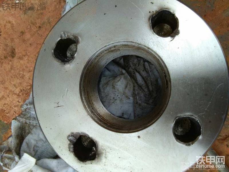

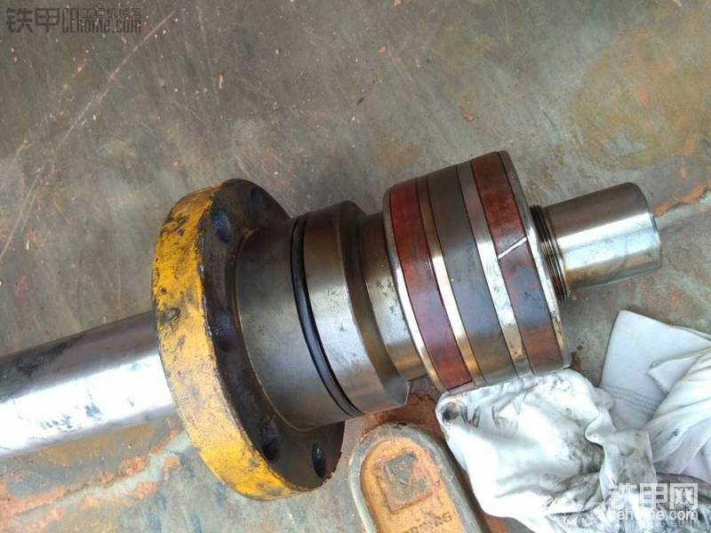

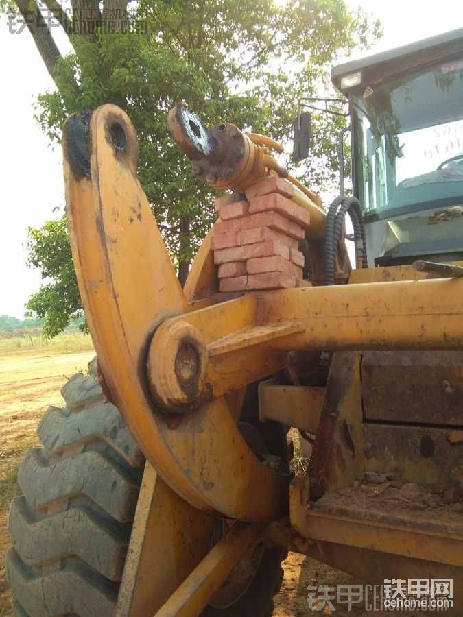

早上二人又是给转斗油缸下面垫砖,又是用大锤加二七扳手拆下那八个螺丝,花了不少时间,油缸轴拉了三分之二出不来,叫铲车拉出来的。原本以为后面好弄了,结果活塞死活不下来,四个眼砸成这样也没动一下,都开始怀疑是不是砸反了,打电话问修理工没反,叫我用氧气割了,换个新活塞,想想再砸砸,突然就动了,后面就轻松点了,也多亏了三个人帮忙。
