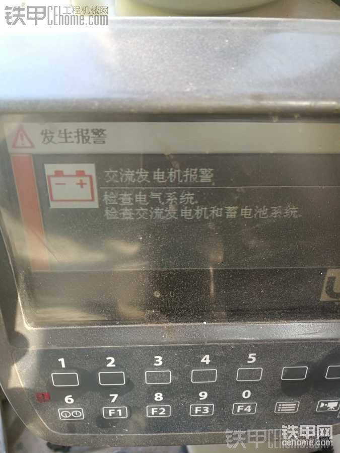

铁甲网首页 铁甲论坛 日立电喷故障码求教 发帖 评论 日立电喷故障码求教 不要问我是谁 2017-07-27 1532 2 出现报警转速不稳定要熄火有人知道嘛 日立 图片 发表回帖 全部评论 3321x 2017-07-28 都告诉你了啊不发电了啊 回复(0) 修修看 2017-07-27 发电机不充电,造成亏电当然熄火了 回复(0) 已展示全部评论 为你推荐 发布了一条动态 zxpchdskshdxcx 2026-02-11 5216 2 日立改内田泵 苏州内田液压夏 2026-01-19 4129 1 废铁收回来的日立,换内田泵,能恢复多少性能? 苏州内田液压夏 2026-01-17 4239 3 发布了一条动态 挖掘机小票友 2023-05-15 7838 14 发布了一条动态 宝应挖机工作者 2023-05-13 8271 28 发布了一条动态 挖掘机小票友 2023-05-04 6829 15
