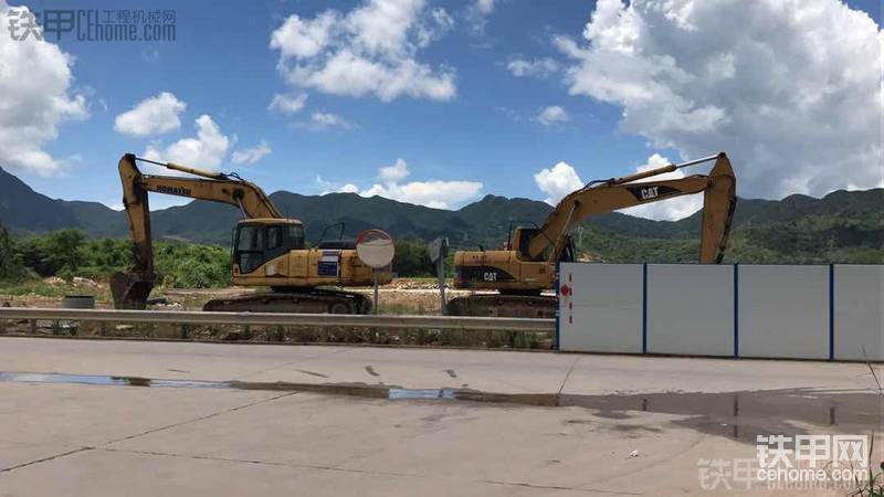

各位怎么样才能拉平沟底 注意是拉平的

土太软就啦不了,土硬的话收小臂开斗1米1米的慢慢收你收远了怕你控制不来,要耐心慢慢的收小臂开斗观察斗齿的角度要他保持水平。一定要稳住慢慢来。

这个不好说阿 根车子有一定关系的 斗子况就不得行 一般就车子站平 拉得时候土松就 别压太大力 轻轻飘一下 看起来很不错

我就是想请教一下怎么样才能拉得更平

我一般就先挖好 用斗子轻轻拉 沟底是准备打垫层吗 他如果想木有斗齿印 你可以找几个旧斗齿焊钢板

挖好了 就是拉不平啊 有什么技巧不

其他没有问题 就是拉平

沟底你先挖好在拉啊

我感觉我有时候拉的不是很平 怎么办昵
