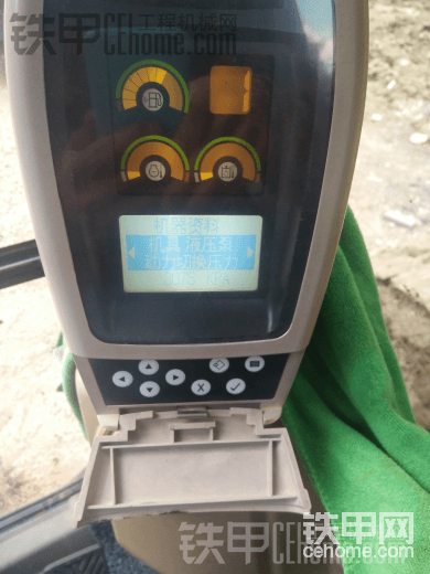

139****9490 2017-07-26
就只有这三种
manwang- 2017-07-26
这是I泵啊!不是D泵。
你看看,我不懂
manwang- 2017-07-26
你的D泵压力应远高于此--我也不多打字。
139****9490 2017-07-25
有时三千四五六,不稳定
manwang- 2017-07-23
压力数据是多少?你真是惜字如金--在这样懒,我也不理你了,反正机器也不是我的,
139****9490 2017-07-23
挖斗
manwang- 2017-07-22
看看低怠速空载泵压是否高于3800Kpa?用液压锤吗?
manwang- 2017-07-22
这个问题备用开关无效_备用开关是管全局,不管局部,
139****9490 2017-07-22
刚刚保养的,之前没有这种情况
