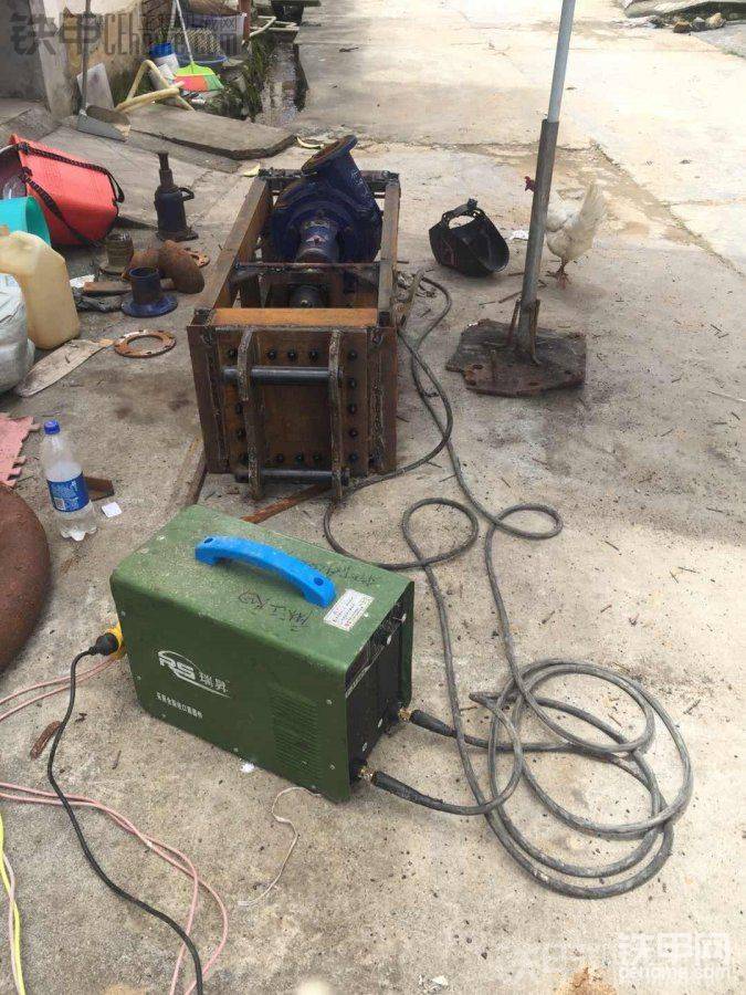

喷水的泵接个三通,堵管的时候强制进水到沙管里,一下就通了,我们抽沙都是有多浓度的沙就多浓。不出水了强制进水就可以了,专业抽沙好几年,船都做了好几条,从开始要灌水的,到沙泵比水低不用灌水的,再到沙泵比水高,靠第二个水泵强制排空不用灌水,同时喷水。现在开建全液压驱动,类似挖机分上下两层,船体不动,上车体带2节抽沙臂可360旋 转,沙管通过可旋转水管接头(类似挖机分油盅)从旋转齿圈里接到下船体,只要把船固定在一个地方就可以把周围360度的沙都抽完。

人工抽过好几年的沙子,你说的方法我都试过。效率比挖机低多了,喷水的只能喷小石头,碗口大小的都没办法,站船上不灵活,下水里抽不深,

优点:适合偷着干移动方便的 缺点:这个量一小时10-25方沙,能达到25方沙的幻境吗就是非常好丑的沙了一点大的石头也没有,环境不好泥巴石头多的地方十方都达不到 建议:安装个冲水或搅拌装置,抽沙量要快很多 其实有电更方便,直接把整个放到个小型船上进水处接个十米的软管直接人在水里试,脚还可以试到石头泥巴杂物的地方可以避免堵管,缺点就是只能抽一米来深 总体看来为了不堵管我这个方法还是可行的,就是人要累点,但是量绝对比你在挖机强强,最好带个高压冲水管

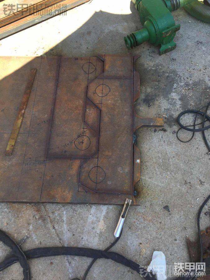

来个工作图
曾经拥有3651
2017-07-21
强烈要求多上图
