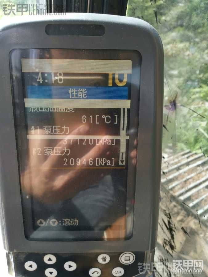

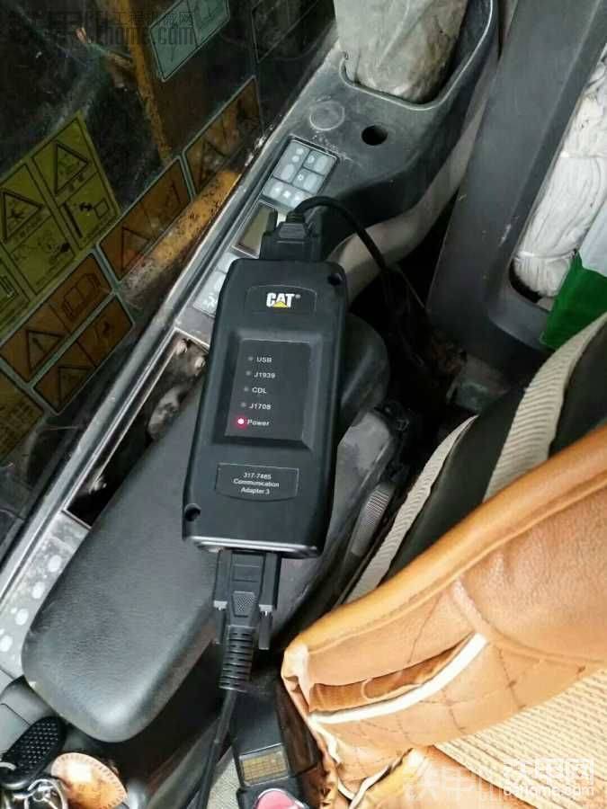

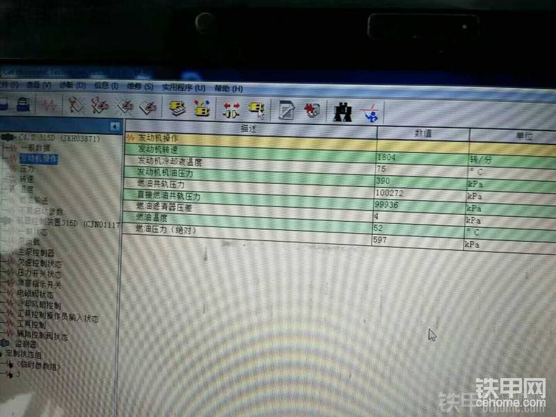

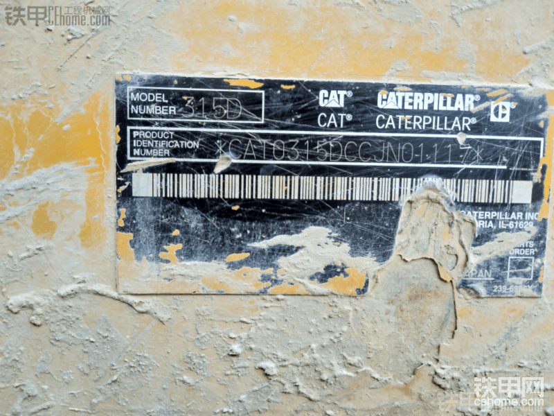

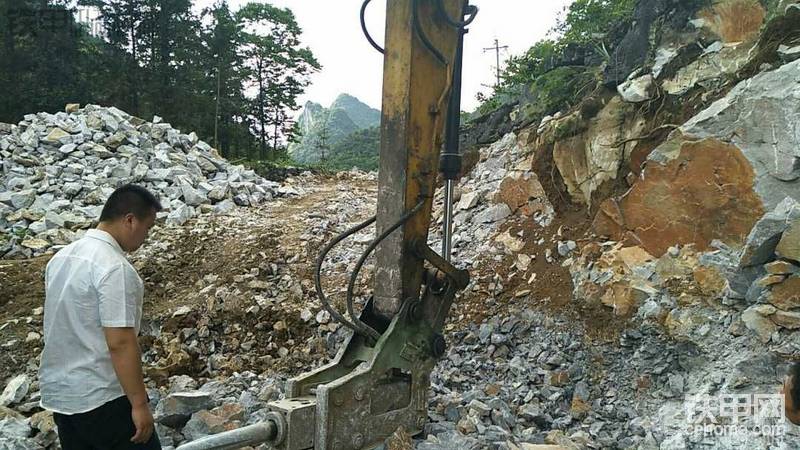

卡特315D,起初故障是突然熄火,没有拖机头现象,柴油管路和柴油箱已清理排除,5~10分钟没规律熄火一次不等,没有故障报警也没有故障代码,卡特信昌售后维修过来用检测器检测,掉出两个油嘴故障,同时换掉四个原厂油嘴和原厂滤芯后依然没能解决熄火问题,他们用检测器在线检测也没有什么故障报警和故障代码,他们说是柴油泵坏了还有可能是电脑版或线路问题!弄了差不多半小时后他们去调主载泵提升器,缓解了熄火问题,一直用液压锤,这几天换用斗后又有熄火现象,20~40分钟不规律熄火一次,之前他们调试主载泵提升器后,用液压锤能缓解掉熄火现象,现在应该能排除掉柴油泵~电脑版~线路故障,现在只有发动机和主载泵了,有的人说发动机功率不足,有的人又说主载泵不行了,在没有熄火现象之前,单边行走在怠速状态下能完成,有了熄火现象后调试主载泵提升器,现在单边行走在怠速下动不了!求大神~高手~师傅们帮我分析一下是什么问题,整机使用时间12000小时,用液压锤6000小时,麻烦你们了,谢谢。求转发分享
