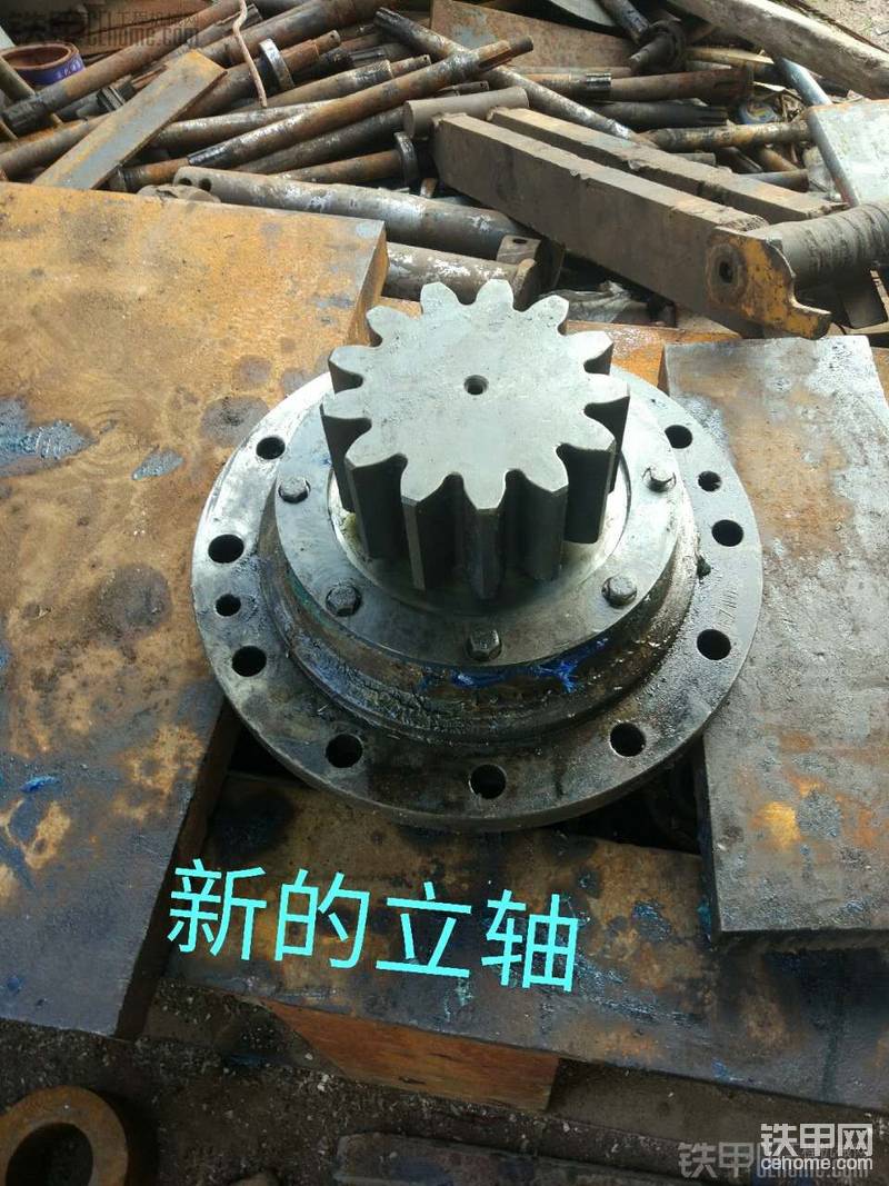

这台斗山是老伙计了,用着非常的顺手,这些年没有出过什么问题。但是挖机和人一样,人有天灾人祸,挖机亦有大病小灾。前段时间的时候我听到旋转有异响,而且发颤。挖机看起来很霸气,但是内部零件还是很脆弱的。对于他的一点异常我是丝毫不敢怠慢。于是我就把整个减速机吊出来,果然不出所料,里面立轴齿子打坏拉很多,更要命的是大齿圈也受伤啦!非常庆幸自己提早发现了他的毛病,没有发展成更严重的后果。

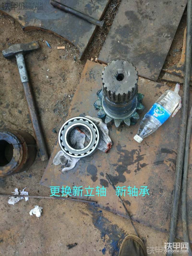

有病就得治呀, 赶紧更换减速机立轴,和齿圈!

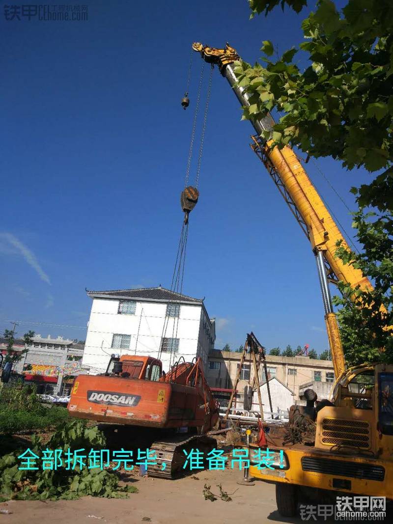

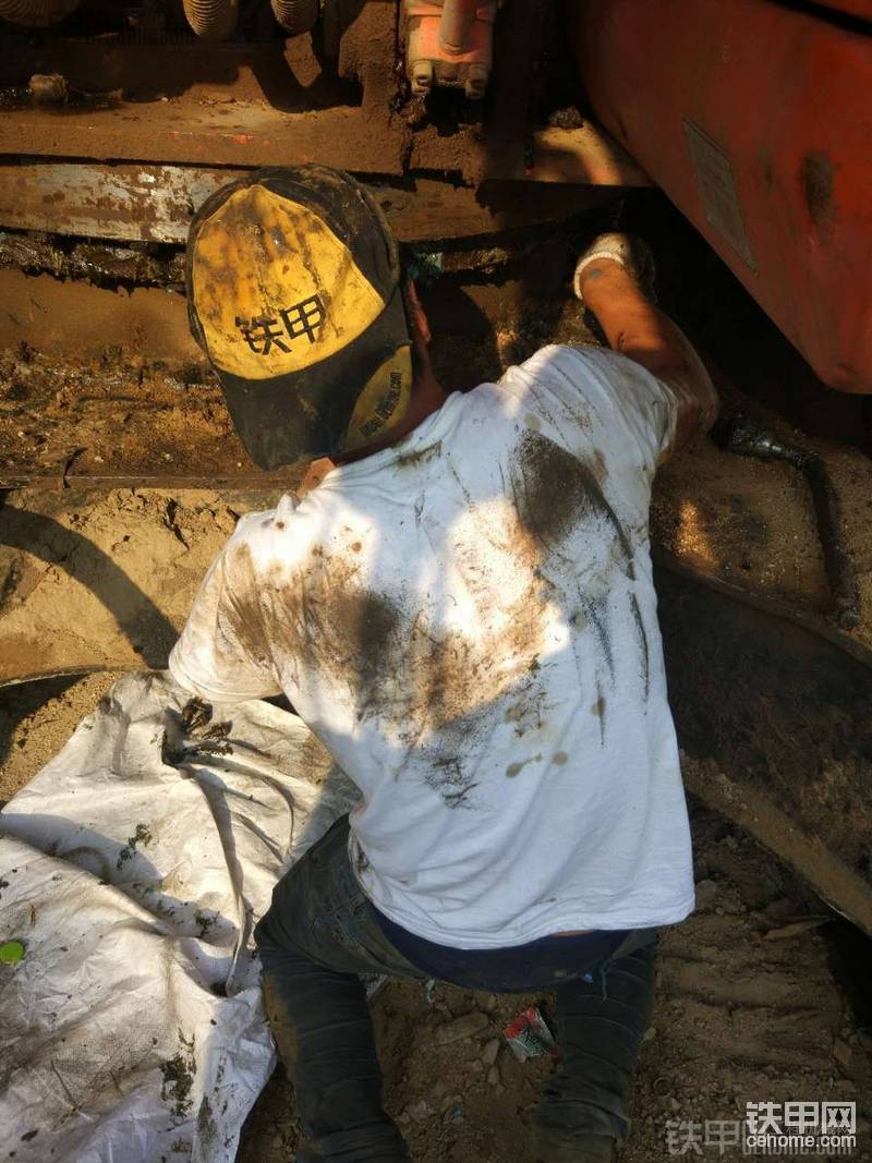

第二天顶着38°的烈日开始干活。

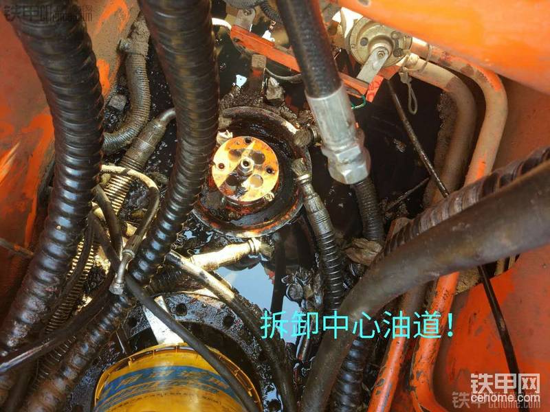

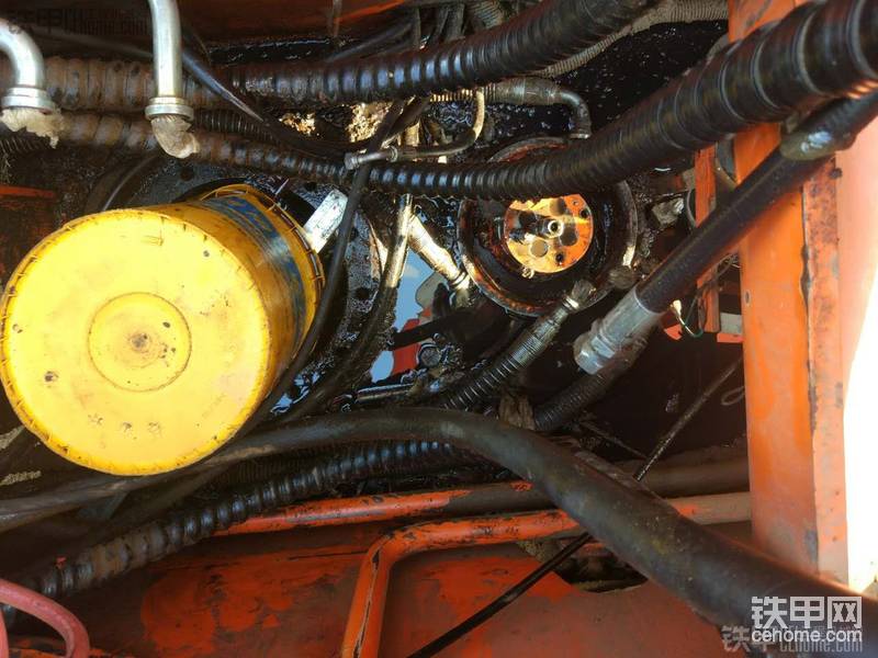

不一一写了,内容如图所示:

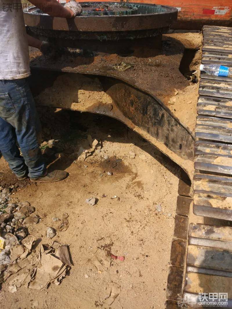

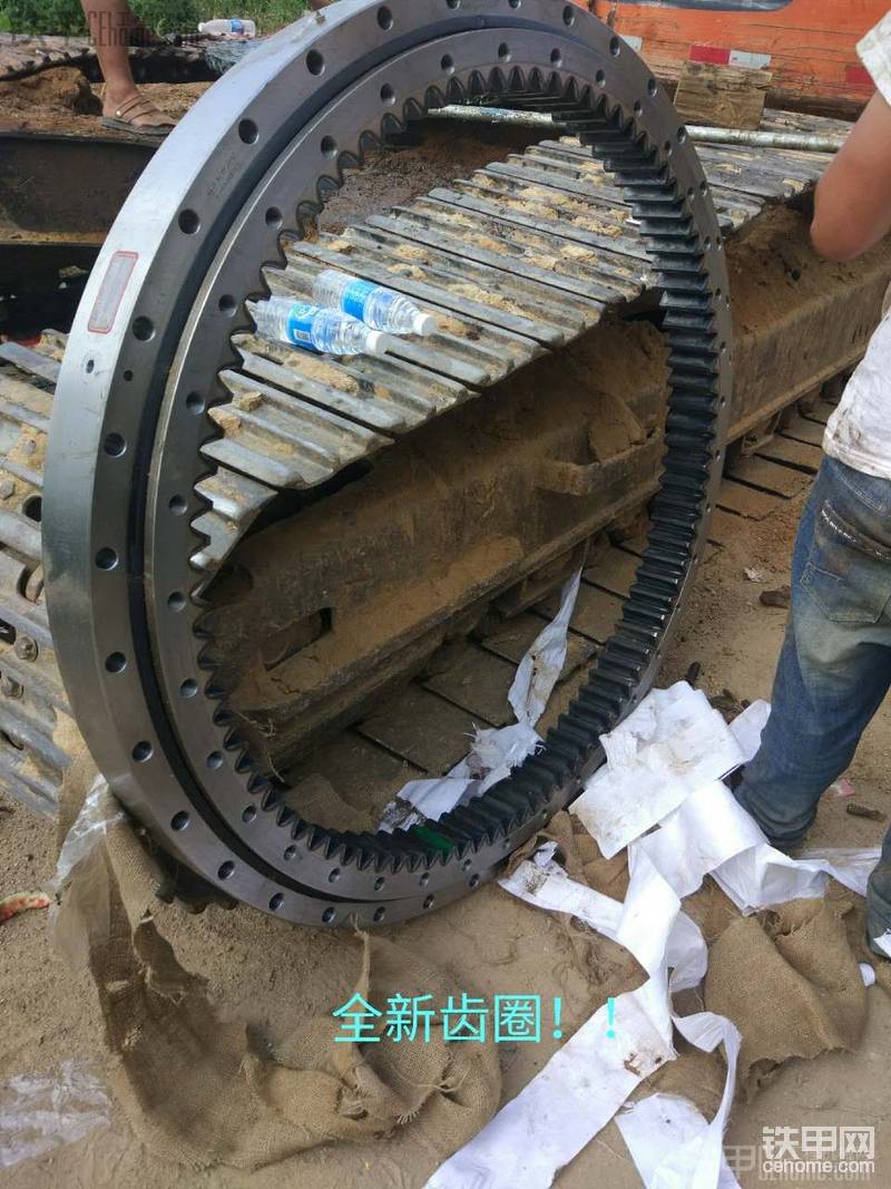

拆完之后看到旧齿圈,果然磨损很严重。。

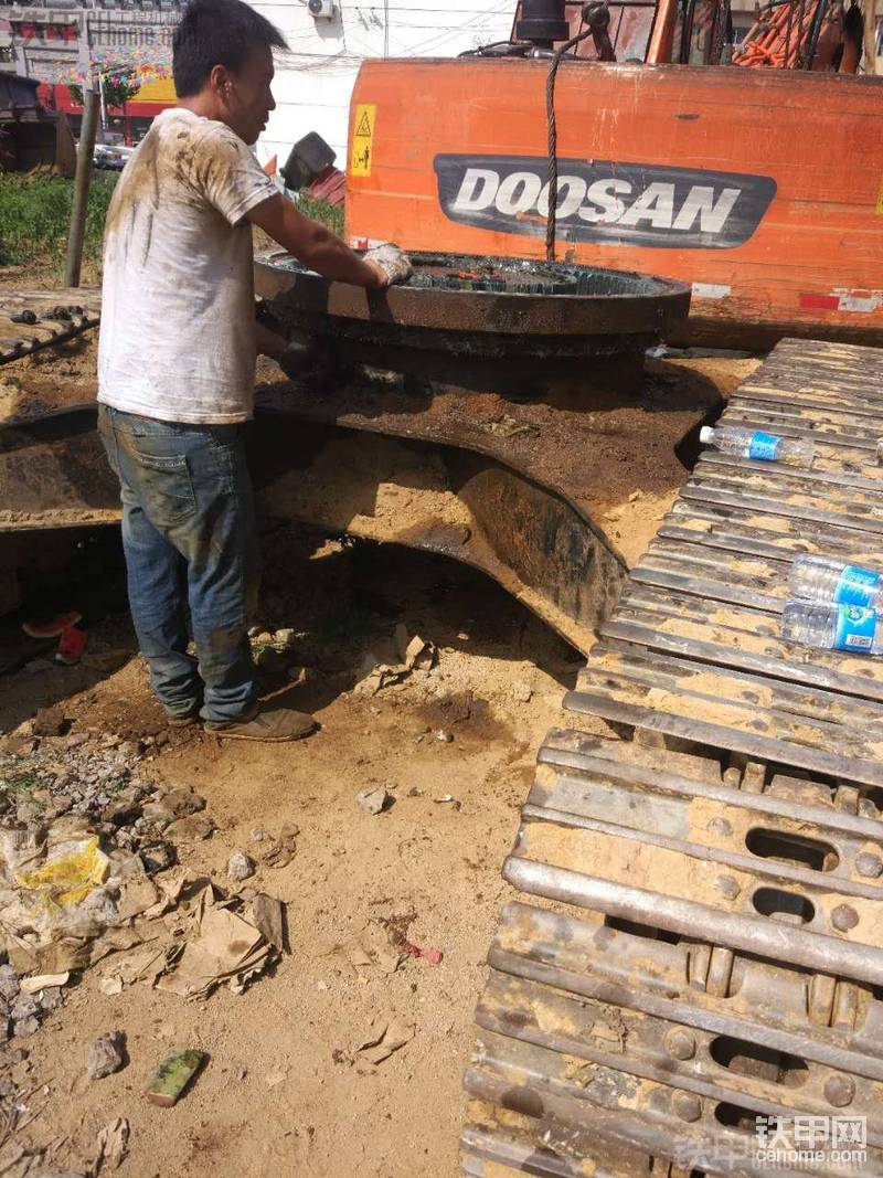

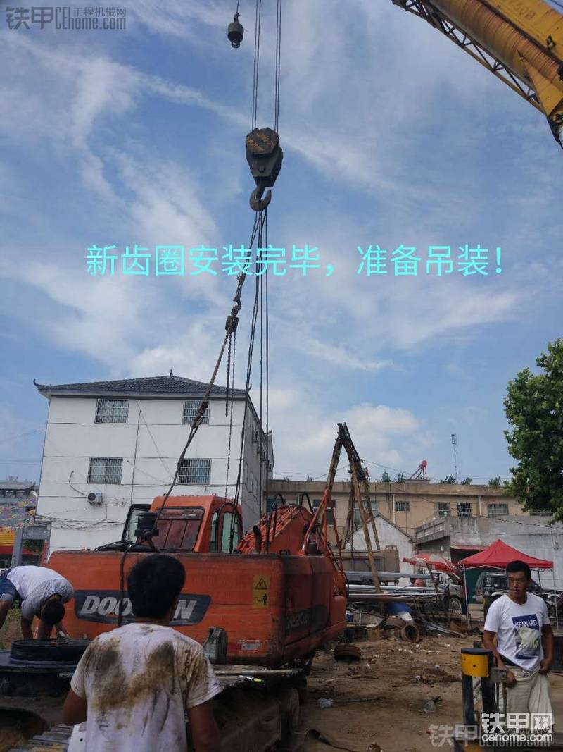

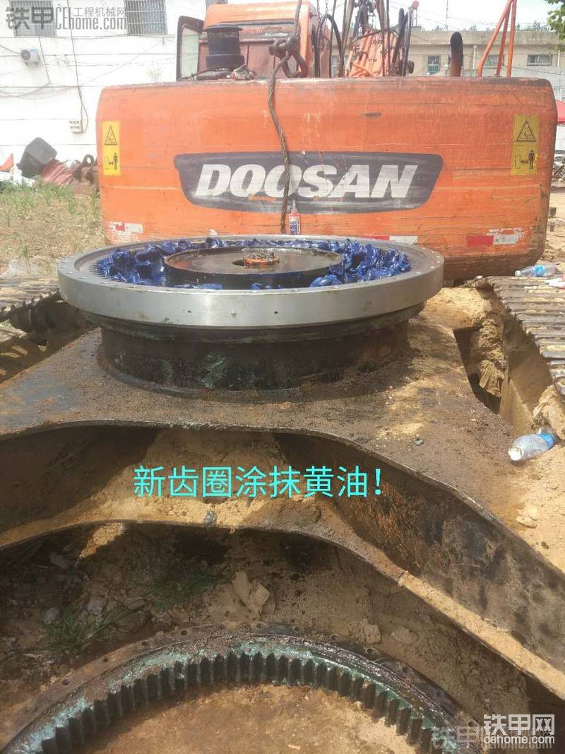

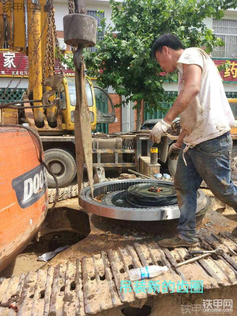

好了,之后就是换装了:

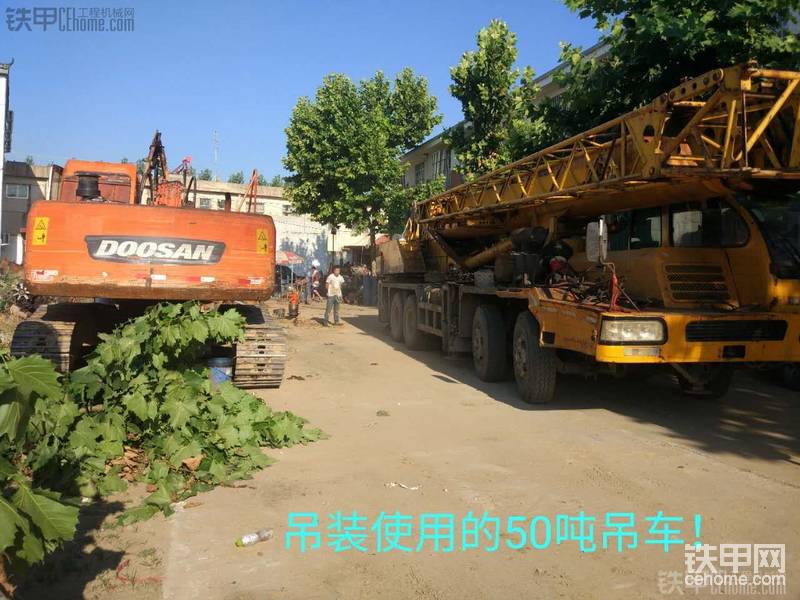

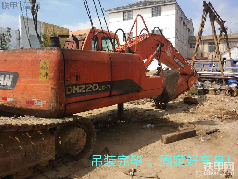

接下来准备吊装:

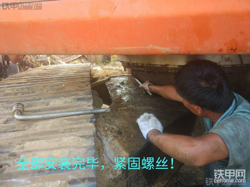

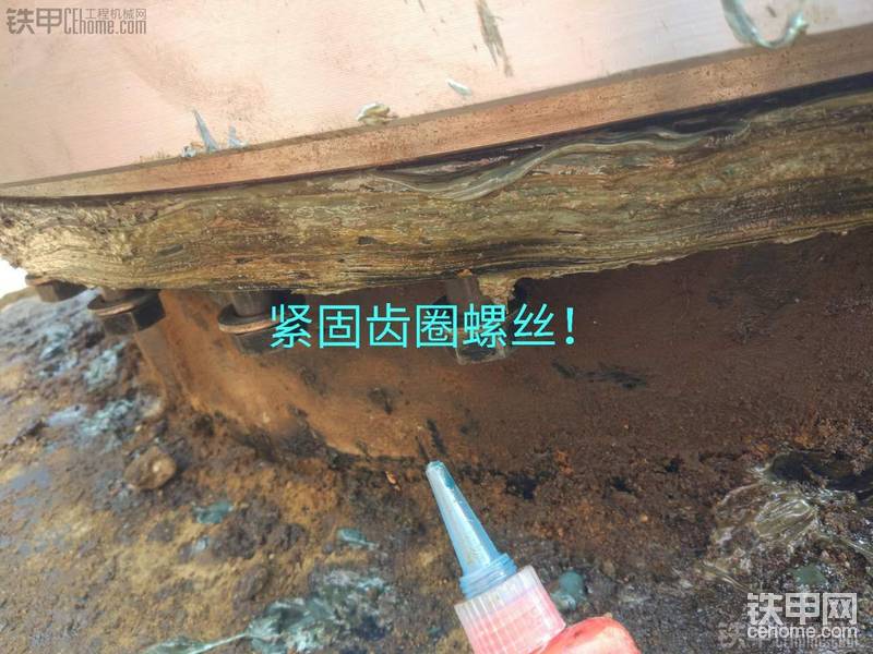

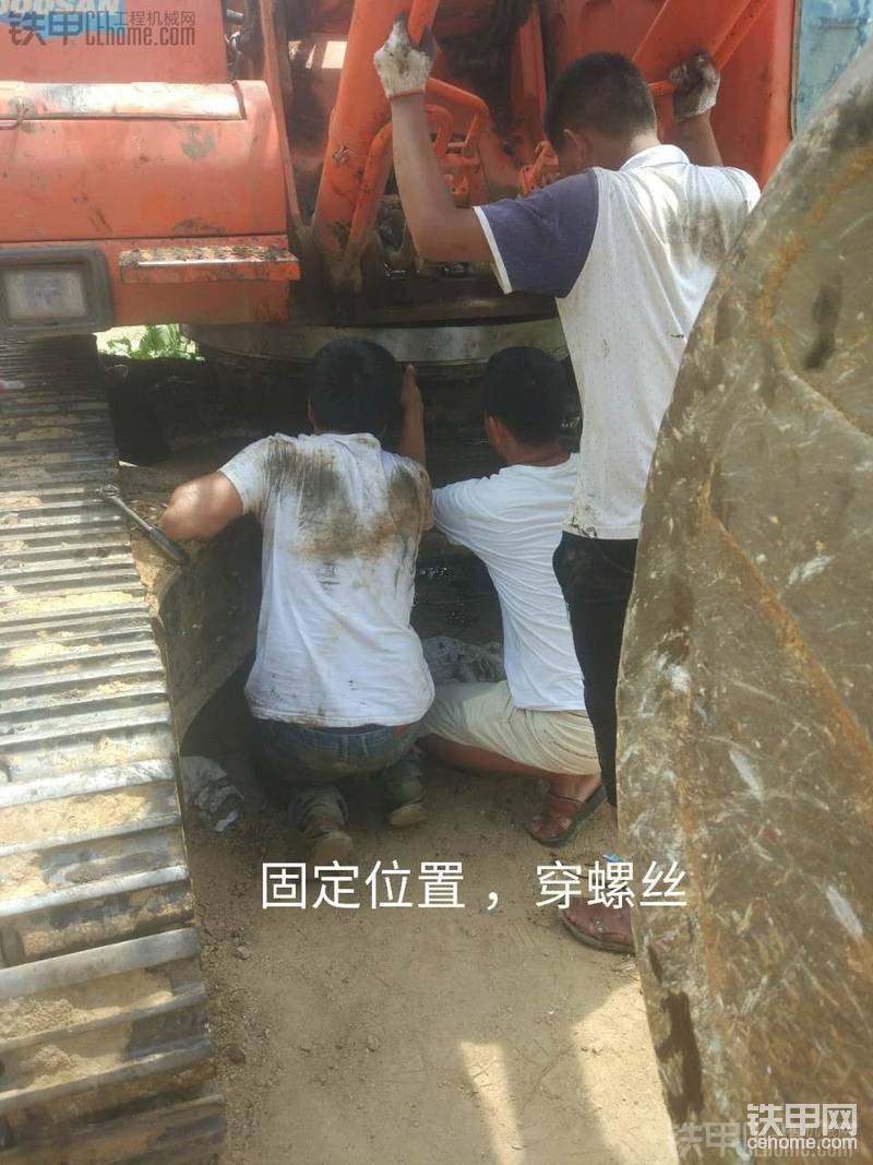

安装紧固:
整个安装过程都是在高温下进行的,虽然热但也很值得整个安装过程非常顺利以下是自己总结的安装经验希望老师傅们多多指教!
1、尽量选择空旷的平整的场地这样便于吊装。
2、吊装安全起见选择大吨位吊车,注意调点的选择。
本次我选用的是五十吨的吊车。
3、尽量多人操作观察周围情况以免发生危险。
4、吊装安装时一定要统一口令,配合默契,谨慎操作。

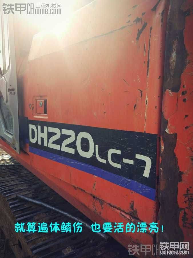

虽烈日炎炎,亦不惧辛苦,终以新换旧,重获生机。换完之后我的身上是这样的~~~
老机换新颜啦~
