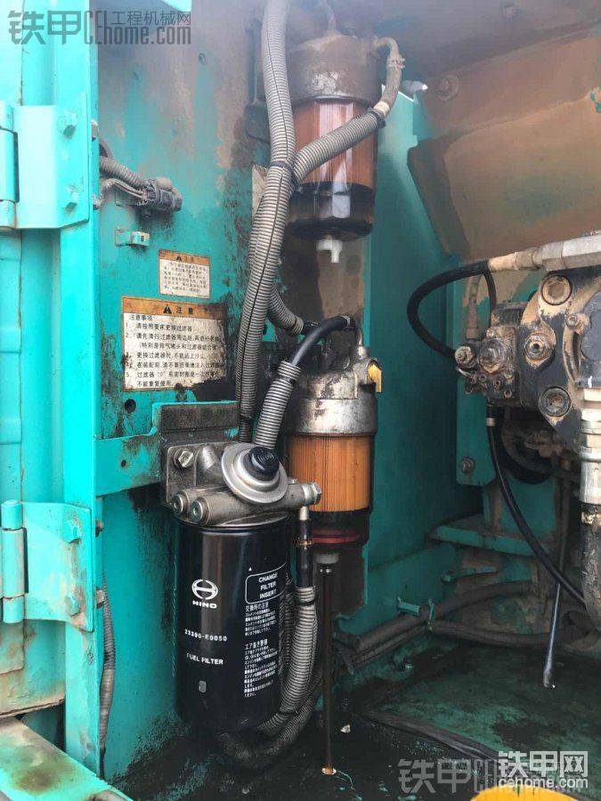

晒铁10天,憋车冒黑烟无力。神钢250-8

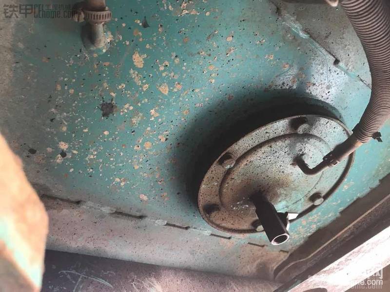

多谢热心甲友,问题已经解决。原因还是劣质柴油长时间沉淀杂质过多进入发动机。滤芯换完,油管通顺云几个空动作就好了。提醒甲友,长时间停车再启动一定要放下废油,放放油水分离器。

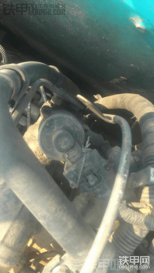

看这个插头

油路问题,挨着排查,用气泵吹
