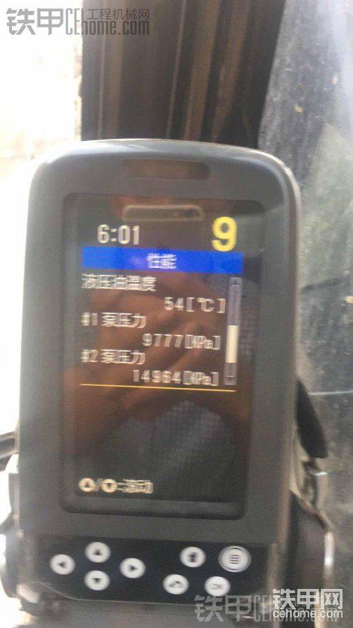

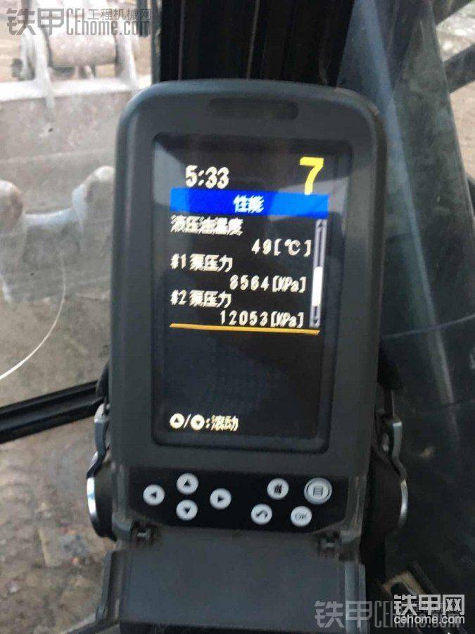

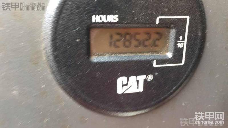

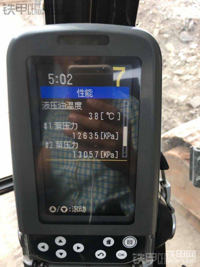

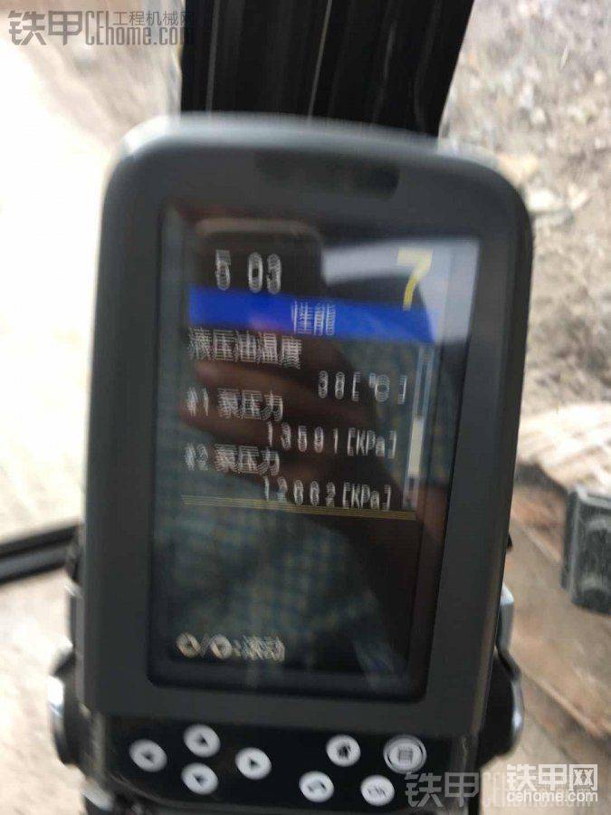

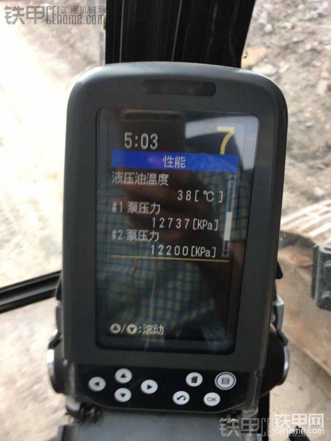

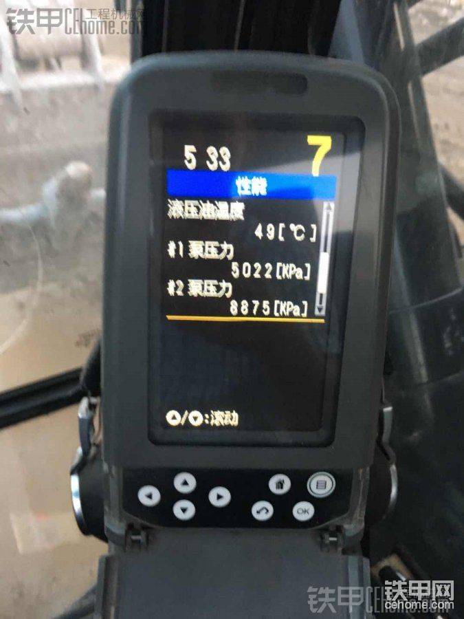

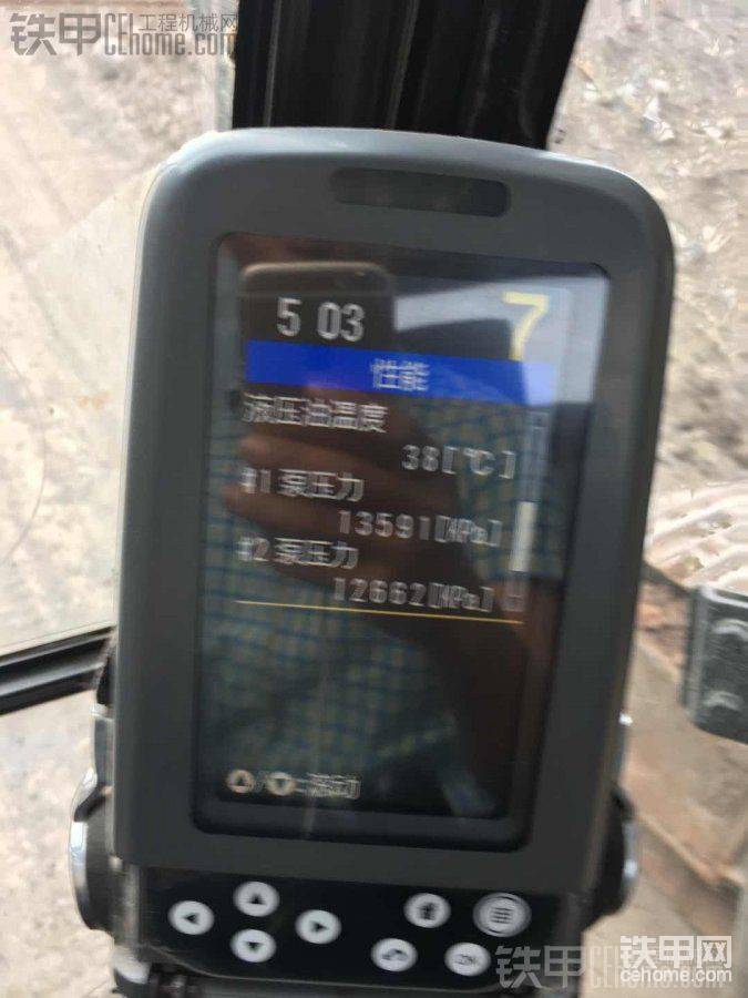

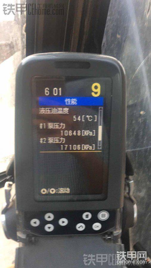

我的卡特336D2目前工作13000小时,动作迟缓液压油温最高有70度,行走时双泵压力一大一小,目前想把四根油管油封换掉中心接头油封换掉,问一下大师傅如果还是没有解决问题是否需要更换泄压阀,还有一个问题就是中臂收回时行走一段时间会落臂,动一下挖斗会出现右边行走无力或停止,公司来师傅测试泵压数据都在范围之类。
