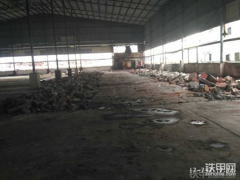

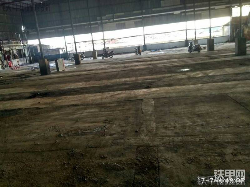

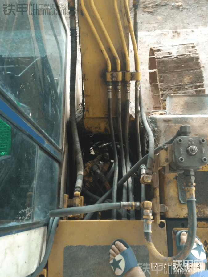

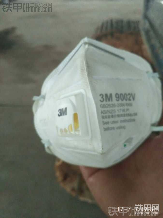

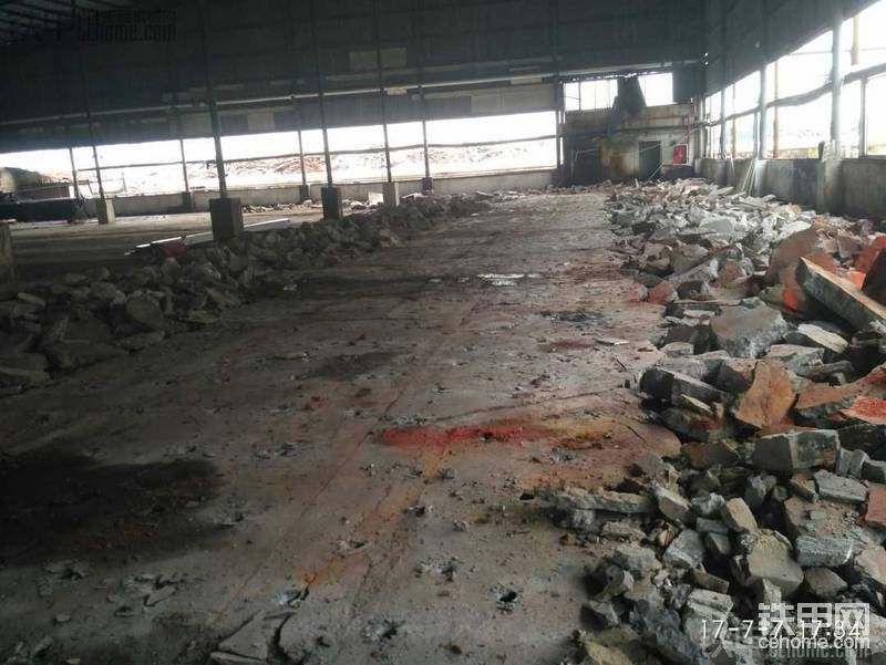

这段时间经常打锤,昨天下午接到安排,厂房内打地面。今天一早就开挖机开到现场。场地很空旷,没什么杂物,大致看了下,怎么打,心里已经有了大概。等老板过来,先确认地下有无管线之类,是打炮眼还是全翻开挖,边上的砖墙是做在水泥板上的,还是地梁上的,当头那个厕所是否需要拆除。这些都是小问题,但是不问清楚就不好做打算。这里啰嗦下,给新手讲解下,砖墙如果做在水泥板上的,直接打水泥板的话,墙会震倒开裂,做地梁上的就不需要担心这个!打炮眼和全翻也是不一样的,这个要考虑到打完后怎么装车,根据今天的场地,和挖机的情况,我准备中间打炮眼留路,边上全翻,就这一点区别,做完后的效果就是完全不一样的了!如果不留路全翻了,那装车的时候就又是很麻烦的了,虽然是做台班,但是自己也要尽量的做到好,让老板满意。而且中间留路,小臂伸出去正好可以打完一边!打锤的时候,锤尽量的与地面90度,油缸不要全收,那样振动的反弹力量,全部由挖机承受了!对了,打的时候要注意观察上下左右,上次在厂房里打炮眼光线不好,一大意,没注意到上面有条铁线,结果把油嘴挂掉了!振动大,对机器影响很大,要多检查挖机,也要留意看地上有没有滴着有油,早发现,早处理,这样挖机才能好好工作!打锤的时候,灰尘是很大的,建议大家尽量戴口罩作业,口罩买好点的,我的是3M的,出汗也不怕,之前用的便宜口罩,容易被汗弄湿,导致感觉呼吸不畅!给大家看看我的多重坐垫,通风透气,中午还可以铺地上休息!最后爆个照,好像是第一次和挖机合影,哈哈!
