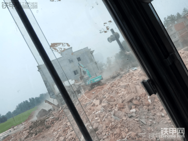

				神钢330管拆只管拆,我要破柱子,拍钢筋夜里还要装渣子累死宝宝了,破柱子要注意钢筋别把玻璃打了车挂了,在渣子堆里走路一定要探实在要不一个悬空就把车歪里了,看上图好大一个坑。

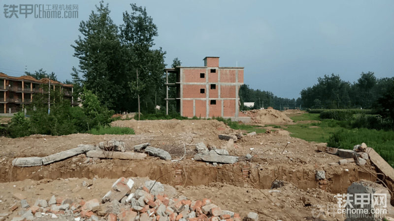

				果然是老师机二层小楼没了,这是里要修路房子拆了一大片,这个新建的小样楼也要拆,先看结构砖块混凝土的,用斗子磕的话挺困难,需要上锤,房子四周都是空地适合放倒,听说前两天来了个挖机,想用斗子把它拆掉,结果甩了两米多高的土堆才够到第二层,不敢拆了,土堆还在那只拆了后面的一个沿,又来跟我们老板谈价格,价格没谈好还在那放着,铁甲大神看看拆这放子待多少?

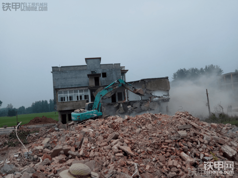

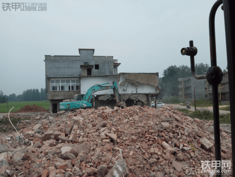

				这二层小楼,三面无障碍对于330来说就是小菜一点,但是硬磕的话混凝土对车子伤害还是挺大的,拆房子要用巧劲,要先吧薄弱的衫墙推空,光剩几根柱子,然后在把柱子磕松,顶上的混凝土胶面往下压,这样拆省车省时间,如果上去就从上往下硬磕混凝土胶面,不好磕还费时间。
