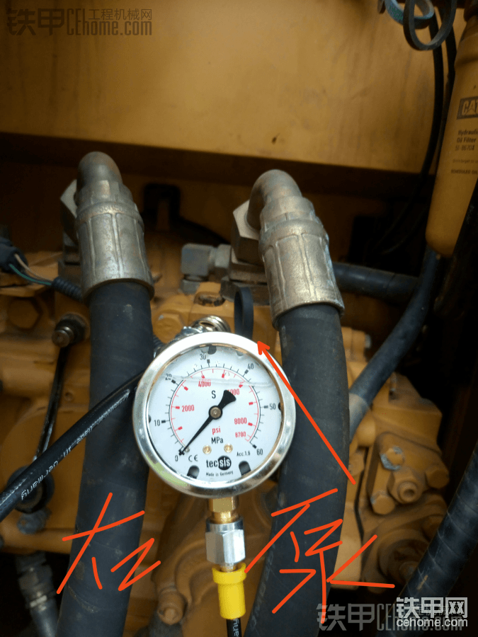

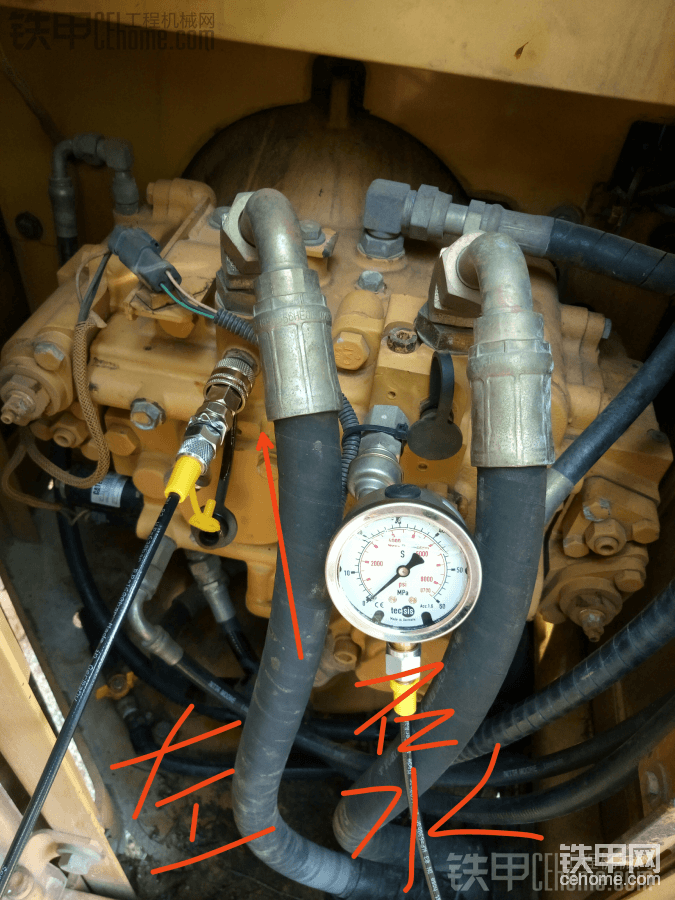

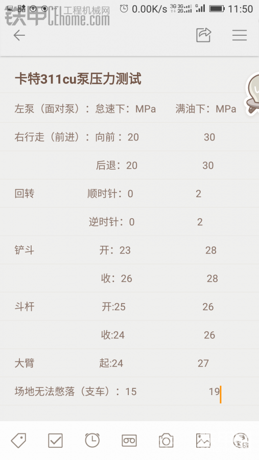

热心肠师傅有空麻烦帮忙看看我这卡特311c问题,行走无力,大臂支不起车故障,压力测试如下图,请问下一歨从什么地方排除故障,万分感谢指教
手机用户hiHY52j
2017-07-09
