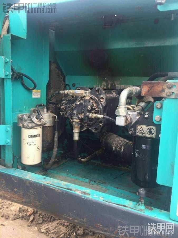

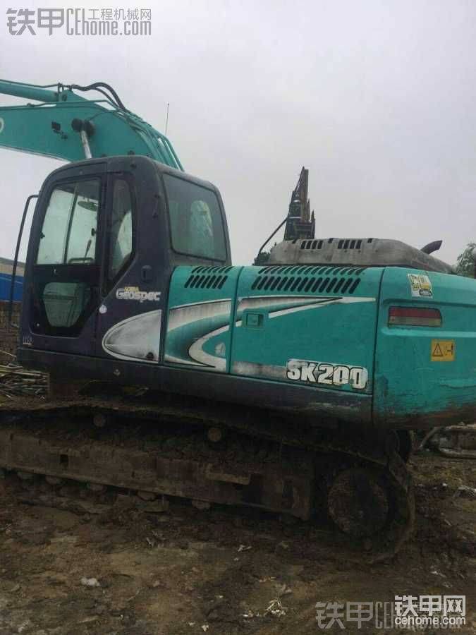

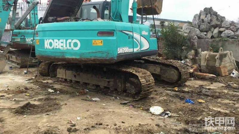

各位大神帮我看看这挖机咋样!
137****1304
2017-07-02
这应该是08年的杠8,神钢机到了漏油基本上就没什么玩的了,后期问题比较多
迷恋你的温柔^_^
2017-07-02
我老乡也是这么说的所以就没去看!谢了
137****1304
2017-07-02

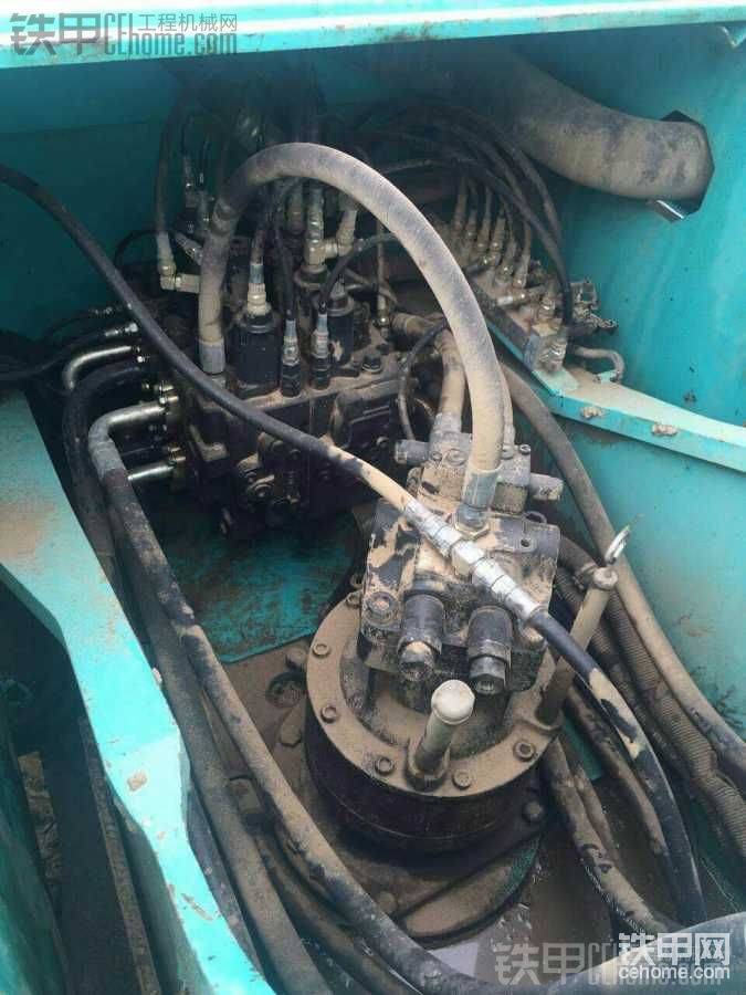

管子换了很多,机油管也换了,而且液压泵跟分配阀拆过
只是ON1
2017-06-28
对,单边小油门用大臂能撑起不,憋机不,回转齿圈间隙如何?左右行走如何?如果都很好,现目前对于此机市场和使用入手价28-33。重点看底盘和电液
