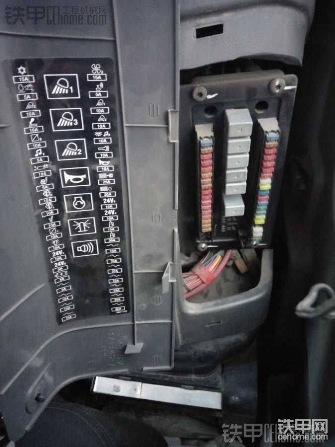

卡特伊系列
2017-06-28
保险烧了
挖出末日
2017-06-28
马达转不转

我昨天晚上打开插头,用试灯来试一下,没有电到哦。
