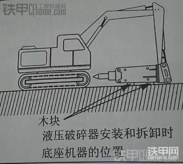

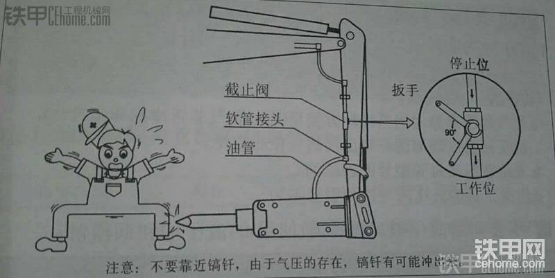

 当铲斗与破碎锤轮流工作时,两者能够通过液压油管与两个销很容易的转换,但这其中有液压回路被污染的危险。因此,须按以下规程完善与拆卸。(1)将母机从泥地、多土、脏的地方移到稳定牢固的地面上。关掉引擎、主要开关,如果油箱内气压较高,放掉空气。(2)旋转截止阀(安装在臂的末端)90°到“关”位,以防止液压油流出。
(3)松开斗臂上软管接头。(4)注意不要让污泥及灰尘进入油管。 用塞子将软管塞紧,用连接管将管道连接好。将高、低丫油管用金属丝绑好,以免沾上泥巴。(5)卸下破碎锤,将铲斗与臂用销连接。若将破碎锤放在室外,则要将其放置在木板上,并用防护薄膜盖上。
(6)当破碎锤要闲置很长一段时间时: a清洗破碎锤外表b将钎杆从前盖卸下,喯上防锈油,将活塞完全推进油缸,泄掉后盖中的氮气。c将破碎锤的各部位分涂上润滑油,然后再将钎杆装上。(7)安装液压破碎锤,就是将前述的拆卸程序倒过来,铲斗的工作很容易污染软管及管道的末端,污染处必须及时清理。
