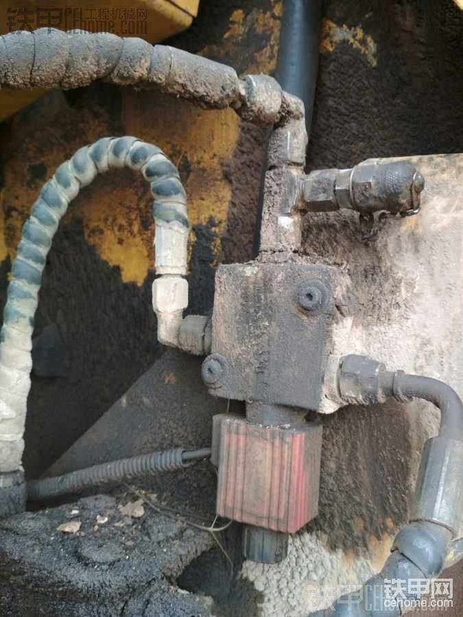

前天刚买的5号机做动作做死憋机冒点黑烟熄火。检查了液压油箱,更换了空滤和发动机气门调节(气门间隙偏大)无改善,下一步准备更换柴油滤芯和大泵流量调节。现在动作还是很快的,就是出不得大力气。没接触过这种比例电磁阀,请知道的指教一下。
这是K3V的112的大泵吗?装比例电磁阀的地方有个阀块接的有三根细管,一根通先导泵、一根通图二的阀块。我认为图二的阀块红色下面的可以旋转的是起手动调节的。没见过不知道所以还没敢动手试。请知道的普及下知识,在此谢谢了。
