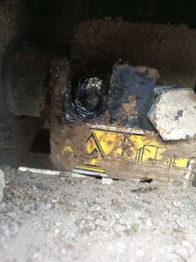

卡特320D行走履带打不进去黄油了,

锈掉了,我昨天刚搞的嫌麻烦换的总成,要用大锤一点点打出来除锈

换黄油嘴,注意安全

柱塞螺丝牙坏了,能不能直接焊死,不要这个柱塞,黄油可以从黄油头那放出来吗

先拆掉旁边的固定螺丝和铁片,再慢慢拆点黄油头,注意人的身体不要直接对着黄油头,怕黄油头喷出伤人,拆出黄油头后用黄油枪打,看看是不是黄油干了。。。。然后从装黄油头的螺丝孔里检查涨紧油缸里的黄油是不是干了,,如果是干了,,,,用手套把涨紧油缸擦干净,用挖机斗按一按引导轮看涨紧油缸内黄油会不会喷出,如果喷出,装上黄油头就大功告成,,,,,如果不能喷出就只能拆履带,拿出引导轮涨紧油缸清洗,,,,,,,要拆涨紧油缸我再教你,先就打这么多。

先换个黄油枪头试试,枪头不行也打不进

你这支招可不行! 标准的操作- 1,旋开右侧放油塞不大于1/4圈; 2,前后移动机器至履带松弛; 3,再拆卸加注嘴【这是总成,不是黄油嘴】-- 一般不是加注嘴失效,而是你的张紧缸锈蚀所致--如果松开加注嘴,履带仍无法松弛,即为此。

换油封吧!得拆下来火烤

别动柱塞,直接拧黄油嘴,身体不要直对着它。注意安全!
