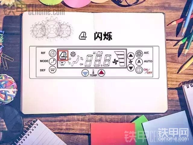

空调面板出现上述编码时,表示冷热混气马达故障。

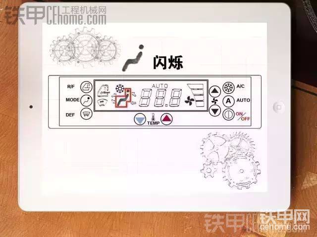

空调面板出现上述编码时,表示风向切换马达故障。

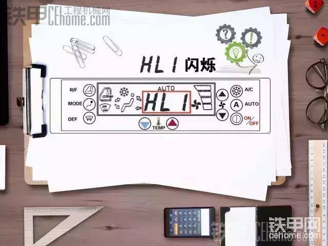

空调面板出现上述编码时,HL 1表示:内气传感器故障。

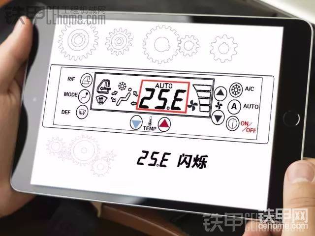

空调面板出现上述编码时,25。E表示:蒸发箱传感器。

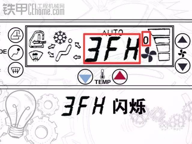

 当出现传感器类故障时,可以通过故障代码确认传感器的状态。
方法:同时按住电源开关和内外气切换开关一秒以上,进入监视器模式。
PS:右上角数字含义分别为,0:内气传感器;1:蒸发器传感器;2:日照传感器。
