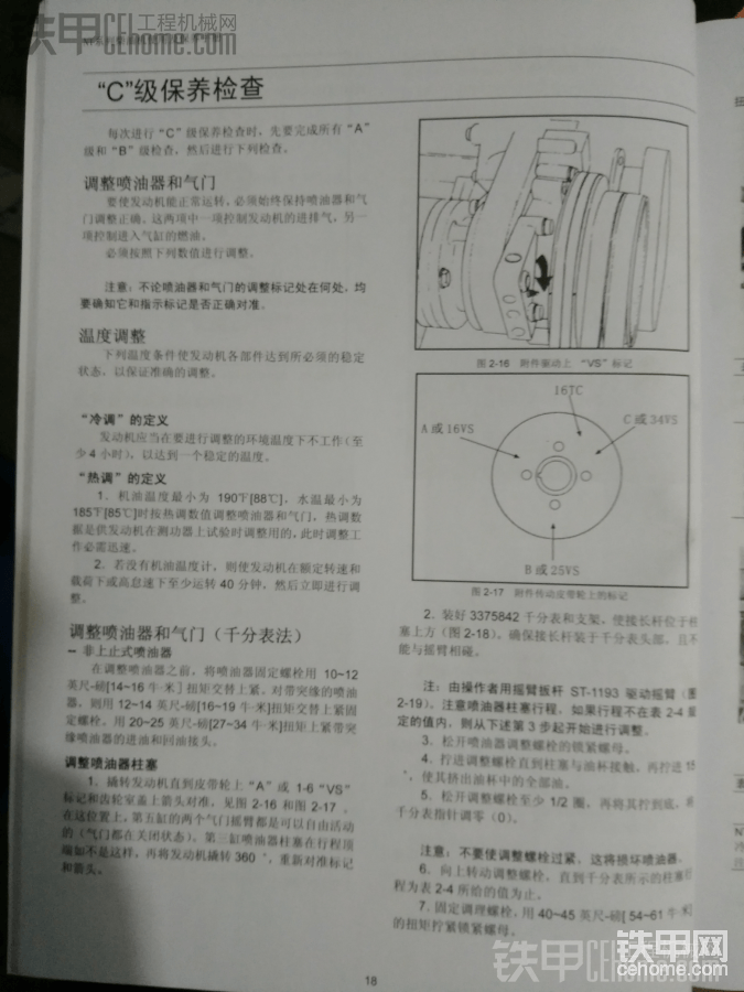

发出来大家学习一下,手机晚上拍的,可能不太清楚。

这种发动机是PT泵,我比你幸运多了,2000年9月参加工作的时候工地上有两台黄工220,更换四配套的时候师傅专门给我们几个讲了下原理和调整方法,我那两个师傅对我们很好,那时柳工40B发动机,变速箱维修,黄工220发动机,变速箱,维修的时候几个要注意的地方都无私的传授给我们,虽然只在一起待了两年,但是很怀念他们。具体调整方法我明天看看还有资料吗有的话我发上来。
