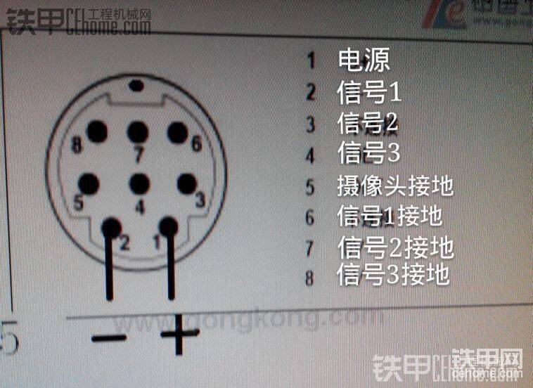

自己是个忠实的小松爱好者,没事喜欢自己动手改一些小东西,之前在铁甲论坛上也有看到过这样的教程,都不是很详细今天我给大家从新出个傻瓜式教程,也多谢黑龙江柱子哥给的原车显示屏线头详解。
这就是柱子哥给的图解,稍微懂点电路的就能看懂,废话不多说上图教程!!

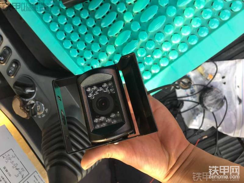

这个是马云家的买的广角高清夜视航空头的加了10米的航空线

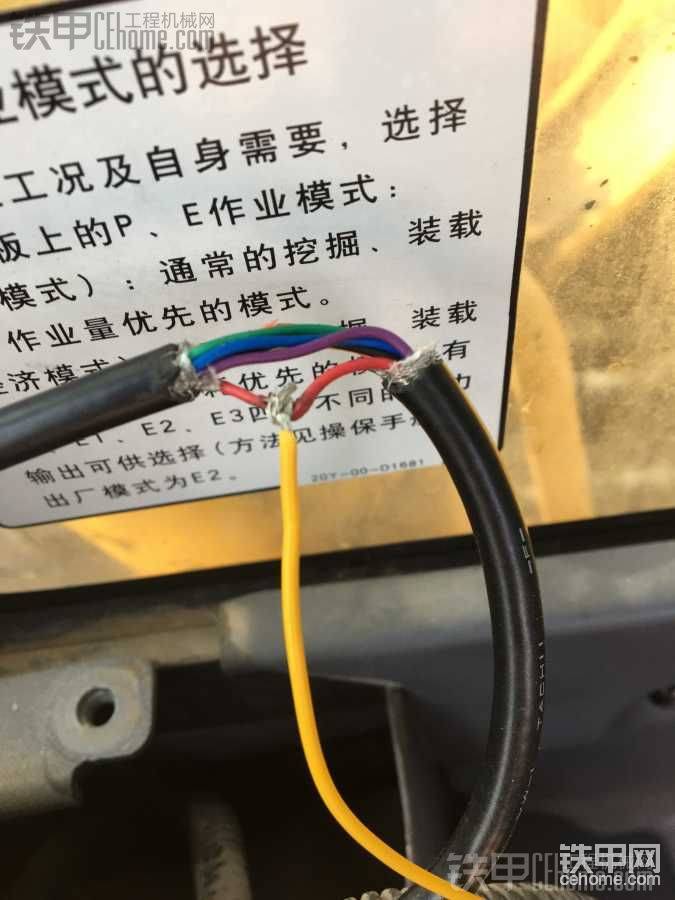

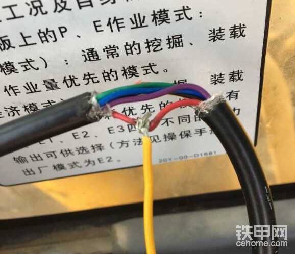

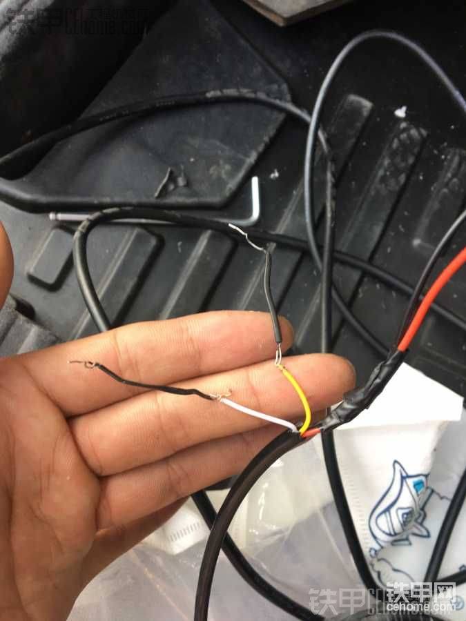

开拆我是先把航空线破开找出正负极,航空线是里一共是4根线,红色是正极黑色负极,直接 ...
黑红线接上之后,剩下的一根黄线就是信号线,黄线没有用!

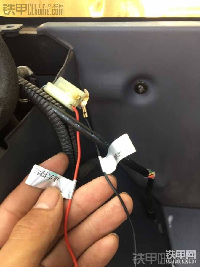

接下来通过原车线破开经过测试8根线红色的就是信号线,不用再买8针插头了,柱子哥给我 ...

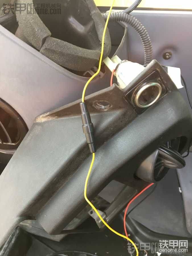

接下来把点烟器上头插上!!
接下来把点烟器上头插上!!

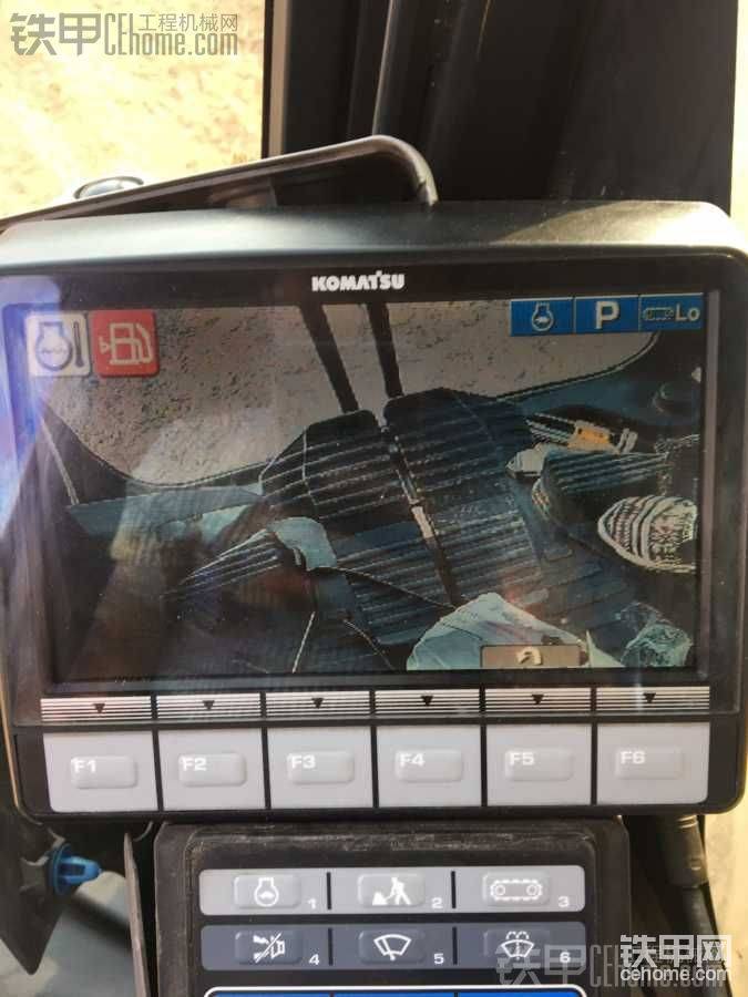

线全部接好,打开电源测试一下,摄像头出效果了,还是蛮清晰的<img class="smiley" src="/img/smiley/default/hug.gif"><img class="smiley" src="/img/smiley/default/hug.gif"><img class="smiley" src="/img/smiley/default/hug.gif">
多来几张,我买的摄像头140元带10米航空线现货就是比便宜的好多了!!

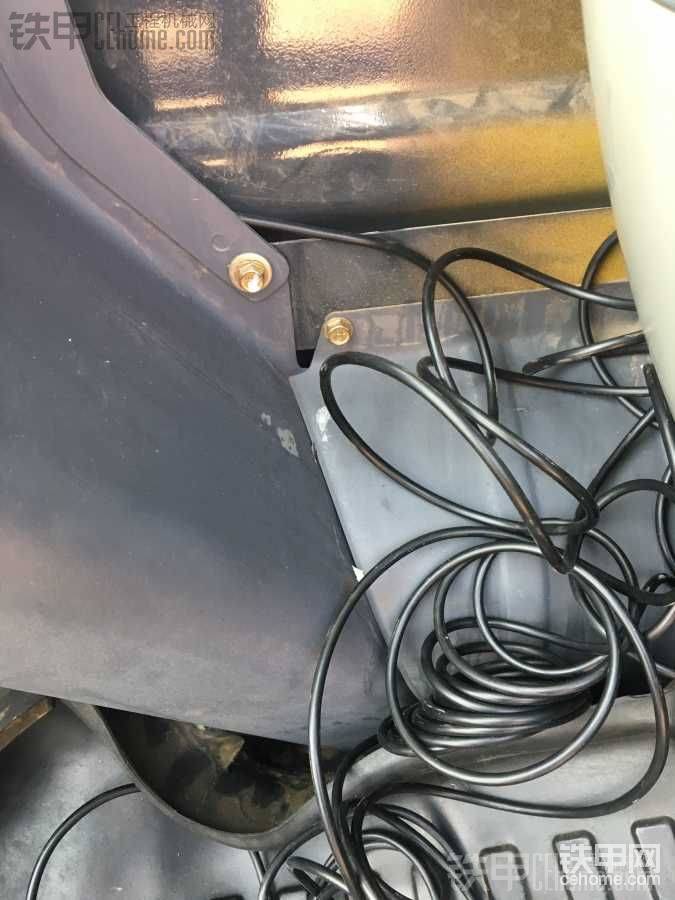

把边上的一个板子拆了开始走10米的航空线!!
走完线之后就可以把面板都装上就大功告成了!!
接上来就可以根据自己的喜好把摄像头装在后配重还是随意哪个位置!!
