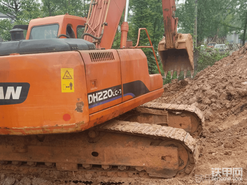

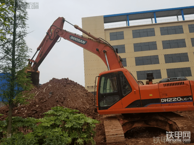

2号炮机前二天拖回自己公司停车场,先前大臂油缸下的黄油嘴有一个打不进黄油今天没事去处理一下顺便检查下车况。 打出轴销发现轴套有些磨损。上大锤换套,太紧了没办法只能动火割条线再打。 司机反应说大臂慢、没劲。上表测压显示大臂溢流压力只有230,调溢流阀调不上去
请教车国勇,他让调换溢流阀试试,如果排除溢流阀那基本就是阀杆磨损比较严重。把备用的溢流阀换上压力没变化。其它压力正常先将就着再说吧。回复(0)
