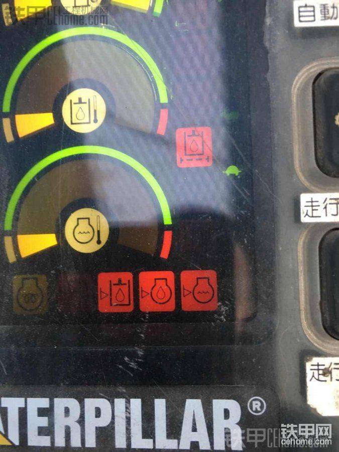

求大神看看这么多报警,什么问题,请一一说明!谢谢

液压油箱液压油虑堵塞 水箱冷却液不足还有就是发动机机油压力报警检查下机油和液压油虑
