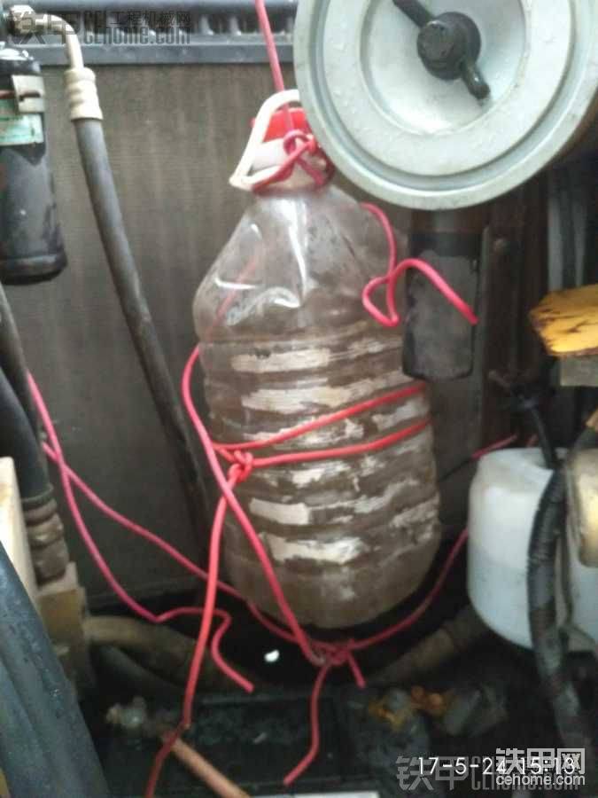

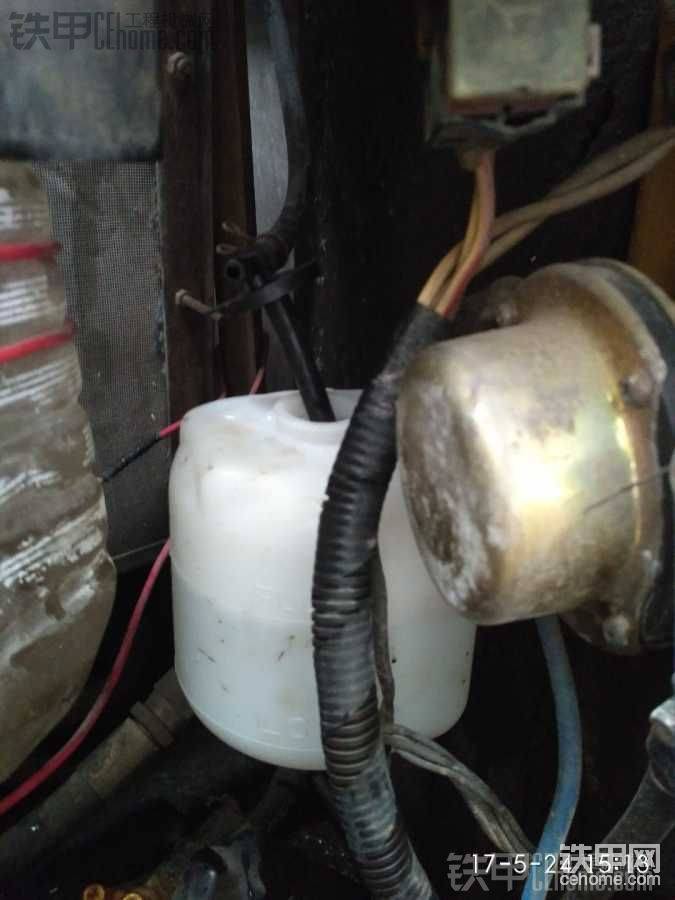

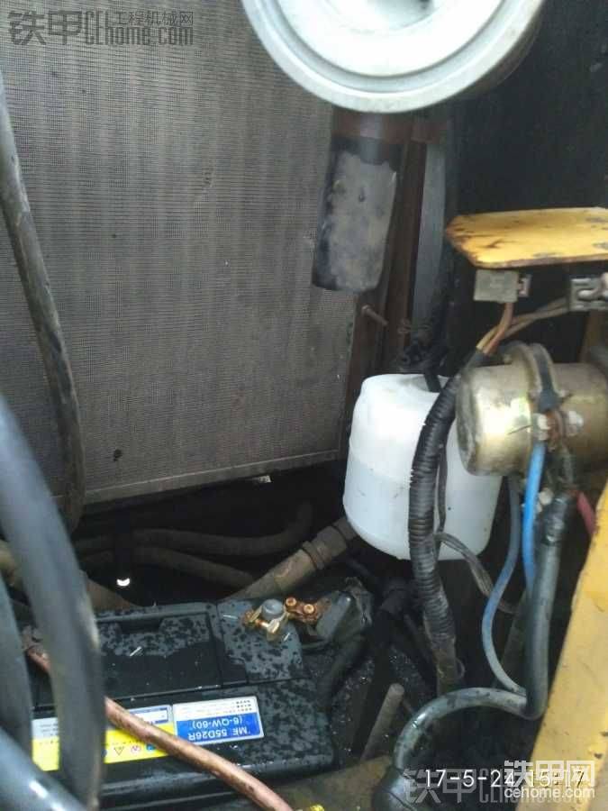

我的小松220--8的冷车水吸不到水箱里,为什么?水箱刚换新的,水箱盖也是新的。

问题是只有一条管子啊,水箱就只有一条管子接副水箱

看盖子,盖子反面有孔是呼吸孔对应方向是呼吸管,有管子通到溢水壶底的是溢水管对应方向的就是水管,把盖子拿手里对着两个管子口吹气看呀,那个是那个一吹一看一试就知道了,接不对发动机水箱会进空气的看好了接!

呼吸口是接哪里啊?我这水箱只看到一根水管接副水箱啊
