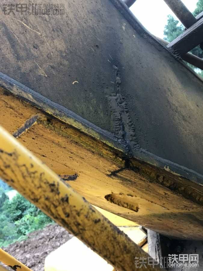

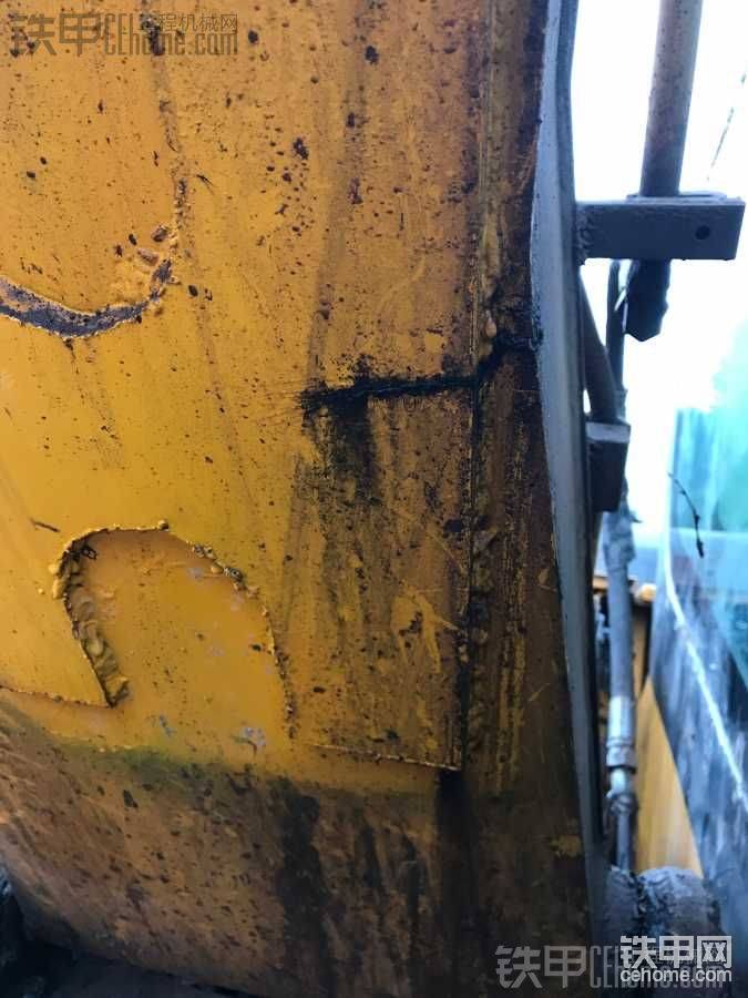

大臂焊了两次,第一次没有加固铁板,又裂开了。
第二次焊好后加固了铁板,还是裂开了。
两次都有打坡口焊接,二保焊,焊工技术不太好。并且每次裂开后都是裂到同样的位置就停止开裂了。
第一次裂开后使用了一年都没有继续开裂,这次也是。希望焊接大神出出主意。
两边裂缝共有二十公分长
