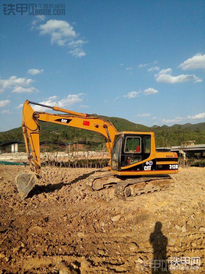

挖机卡特312B,一热机行走就沉音怎么回事?

内泄过大,检查下回油进油滤芯有无铜粉。可以加一下我的QQ:3500624132

换个压力传感器分配器上绿色的带掐头那两个我的刚换过

老家伙了别纠结那么多。能干活就行了
