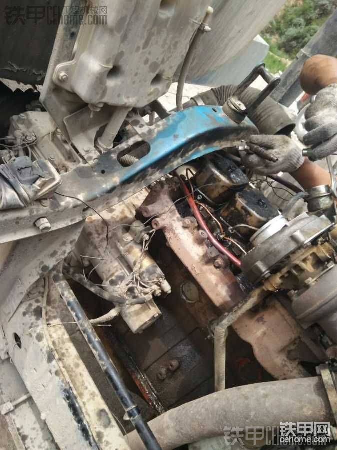

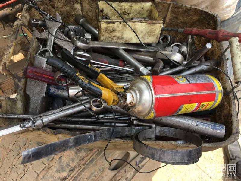

世达工具一出手就知道有木有   第二波专业油泵修理工已经精疲力尽了,放着启动夜不给,给我个清洗剂在那往进气管喷,说是越修越坏,启动夜都点不着,还好发现味道不对换过来了。

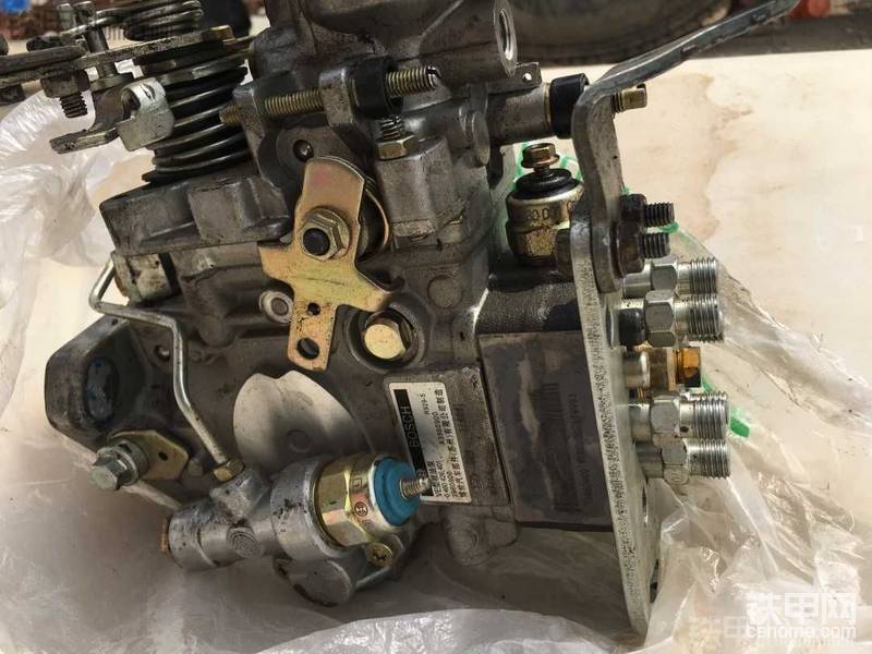

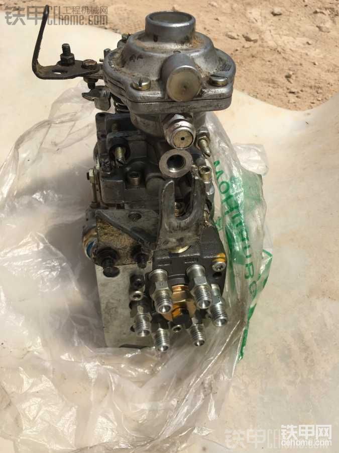

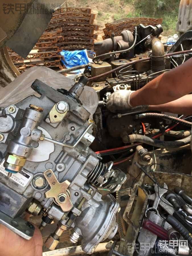

故障现象是校完油泵后  不喷启动夜发动不着,发着后一切正常,加油呼呼的,钥匙熄火马上再打还是不喷油,必须启动液,大泵头没校好,于是人家带了个新的来   博世VE泵

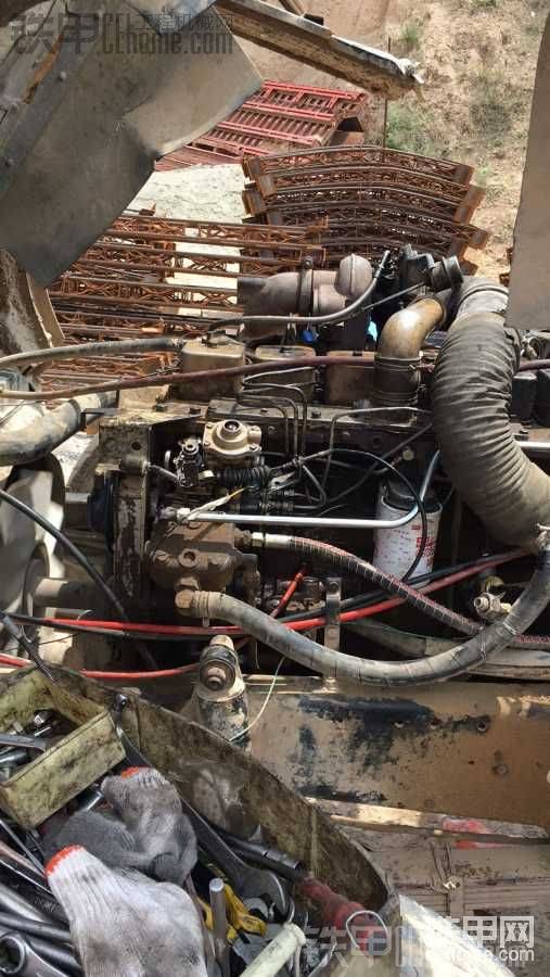

洒水车坏了  每天路上都的吃灰  真的是受不了,修理的天数已经达7天了,水车司机也扛不住,非得让我给他到铁甲发布求助,这小毛病还用求助吗?
过去一看 修理工计划拆回去在台子上看看2部油泵都怎么了,满脸的黑线和无奈,人也挺随和
简单的了解下  鸡腿手油泵好着呢,没有进气,油泵上的电磁阀  开关电源也咯噔咯噔的响  就是打火不配油  气缸压力不可能一下就全坏了,随便有3个缸也着车了

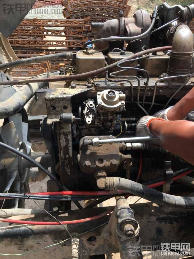

师傅你莫慌,这和五十铃皮卡 还有推土机PT泵的故障很像,这种泵15到20年前很流行的主力机型,师傅利马停手不拆了,原来你认识这种油泵,也有可能是累了。既然是专业的,坑定带有畚用喷油器,试过外接后喷油吗?不喷油。

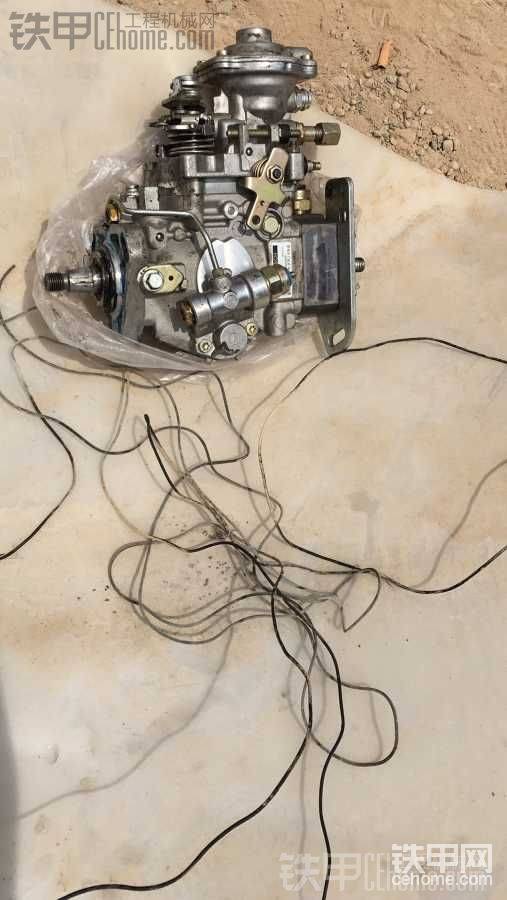

要不是这把,给一个我装上看下可以嘛,没问题,(你是干嘛的呢,我是推土机司机,没看我是山推的衣服嘛)启动后喷一下再打也不喷油,这不就是断电的典型故障嘛,还在那换啥新油泵,麻力拿线直接从电瓶火线给油泵电磁阀送电,注意正负极,电磁阀不便宜。
启动后秒着车,一切正常,钥匙不在启动位置电磁阀就有电,掰到启动位置就是不给电磁阀送电,这点不外接电源很难查到,说是今天再不着 计划就大修发动机,气缸压力不够,真的很是佩服这帮搞事的,唯恐不修车。
