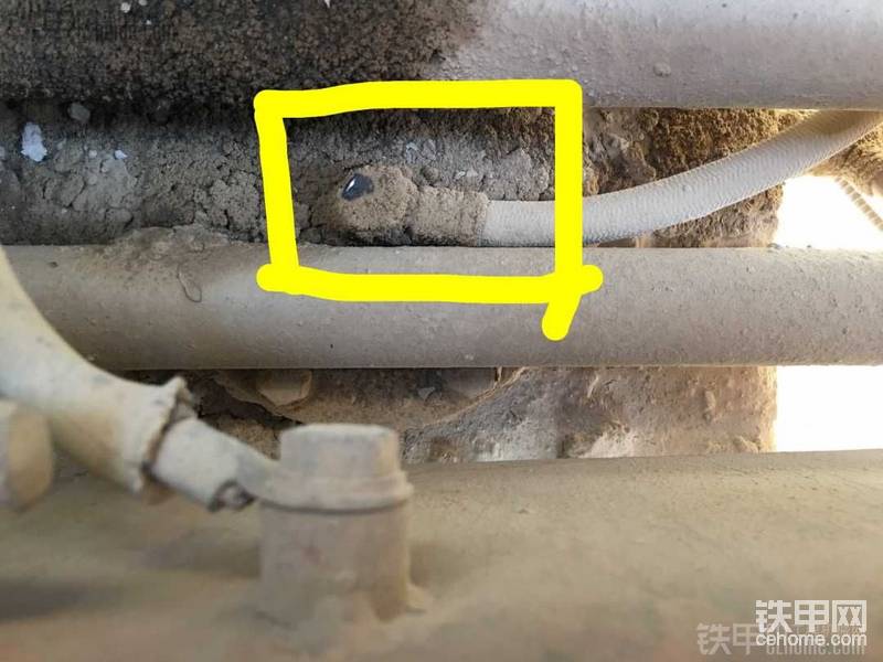

上图是油箱海底管,检查没有松动和堵塞,直接松了除水滤进油螺丝,内置式滤网干干净净和新的一样,用嘴吹油管也是很畅通。
虽然最近油品超差,已经木有去年那种300小时还是亮晶晶的虑杯了,可是水这东西还是绝对没有的,看样子也没松动,很久都没放过水了。
是不是以前给油泵底部加过螺丝似的滤网,拆开一看没有,好傻眼 。没拆大除水滤,因为可以泵上油,手游泵灌机油,拇指捂住手游泵出油口 油还是流的哗哗的 就是没劲,这样都没劲,换手游泵总成
可惜这个是老式的,机械泵部分长短不一样,不能用。咦,突然灵光一闪,止回阀坏了就是压过来油无力,搁置时间长了不好启动,泵不通用,阀通用也行,打手电的调度和几个渣车司机感动了上天 ,阀通用,装上去后一压,油喷的很有劲,我把手压的那个也拆了,里边也有止回阀
,再也不用加机油助力了,装的时候注意小垫子别忘装了,要不会进气的。
止回阀一个在手压的那,另一个在圈住的螺丝那。 夏季了天气较热,假如使用的是和圈住柴油管一样  那么就的和新车的水管和空气管一样都的适当的把卡子紧紧,免得进气,主要说的是手游泵进油部分,出油这部分松了 或者针扎几个小眼,顶多也是冒油,不影响启动。
