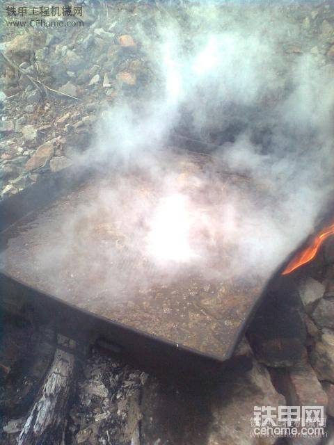

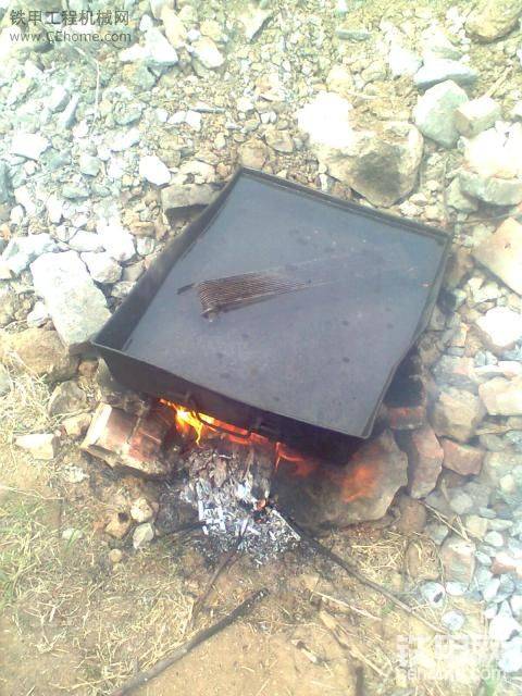

水煮,徐工传动油散热器堵了。

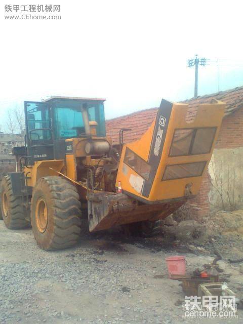

这发动机像是07年以前的 整车像喷过漆

问一下楼主此车发动机有没有换过啊?消音器位置不对,感觉是车用的改过来。

还有个办法就是加2斤烧碱一起煮效果不错,学名叫NaOH,一般化学试剂店都有卖,很便宜的。
