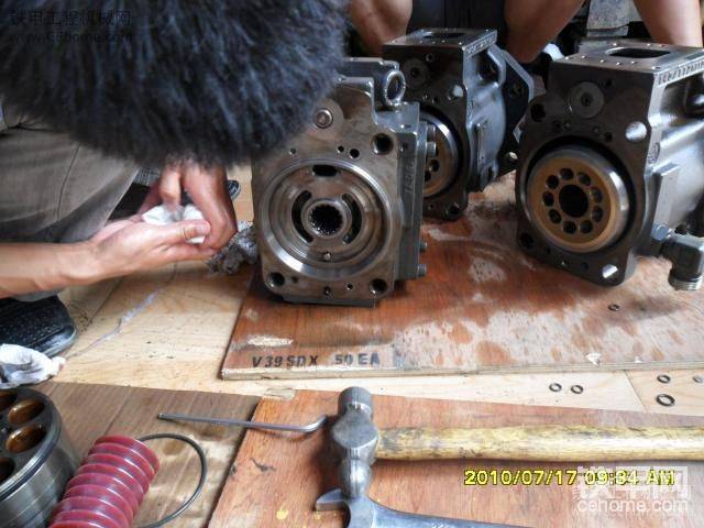

组装液压泵

需然我没有维修过这个,但我发觉不应该用黄油,因为液压油里就不应该有黄油存在,油柴油,煤油和汽油清洗后,我感觉还应该也干净的液压油清洗一下,因为,柴油,煤油和汽油都会对橡胶件有一定的负作用,也就是橡胶件粘了柴油会使密封圈膨胀,密度变小,不耐用,个人意见

如果每张图片带50字的解说那更好了。 ....
刘铁牛 2018-03-11
见过高州师傅修泵,结合面用水沙纸在平台上打磨一下,出来的泵一点油都不漏

这个泵我有2个,还有1个是3连泵。
我家的日立 2018-03-11
这叫大修吧 不叫组装
新和液压 2012-07-18
K3V112的泵。好搞。
