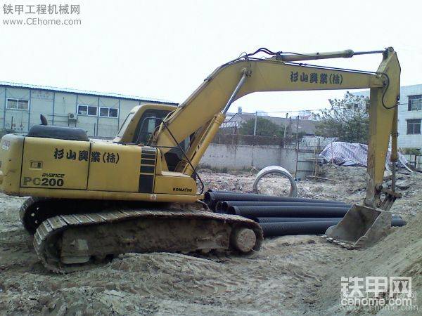

帮挖机换几个斗齿和销,也终于记得顺便拍两张照片,把老贴再编辑一下,附上照片。手机拍的贱笑了。
小松PC200-6挖掘机 【介绍 参数 评测 图片 视频】
潜水久了,上来吐口气。顺便讲讲我的挖机。

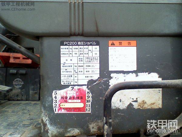

今年九月底才买的二手挖掘机。小松200-6,小机头,机主说是环保发动机。不知怎么看,那位大侠教教我,怎么才看出是环保机头?
我看到论坛上讨论的二手挖机都在40万以上。我都觉得我的挖机才34万买回来的,是不是有什么问题的?

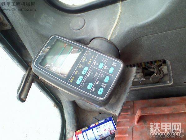

3.机器刚启动时,显示屏有个警告标示一闪一闪的,闪了大概5分钟后就没了。因为是一闪一闪,所以拍不到相片,改天记下画个图再放上问一下高手们。相机没带来,暂时没图看,迟点补上。
