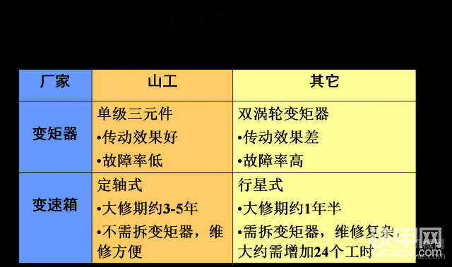

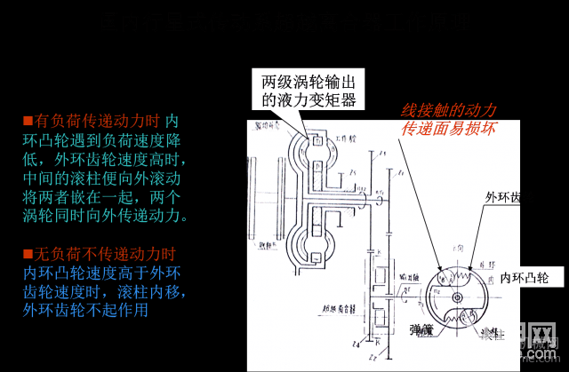

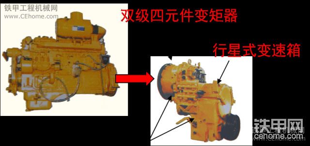

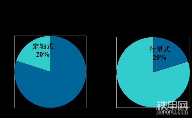

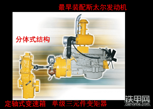

定轴式传动装载机和行星齿轮传动图片对比(欢迎高手进来讨论)

数据来源,山工厂家

传动效率高就等于无形中省了很多油

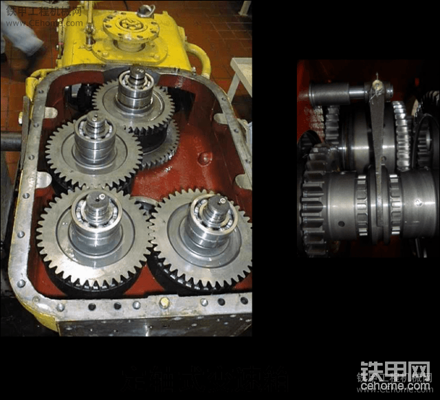

定轴分体式内部结构,在给弄两张不同角度的呗
太少了没看太明白回复(0)
