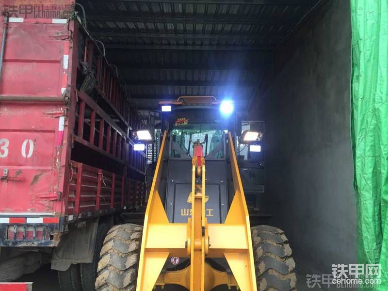

闲来无事把自己的小铲加装了四个方灯,晚上干活再也不怕看不清楚了

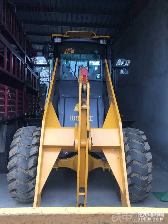

现在连原车的大灯一共6个灯,哈哈,666,本来我只加装了上面两个(原车的太暗!)但是我忽略了这样装,车灯不会随着我转弯而转弯,于是我又在下面加装了两个,可能有点丑,但胜在亮啊

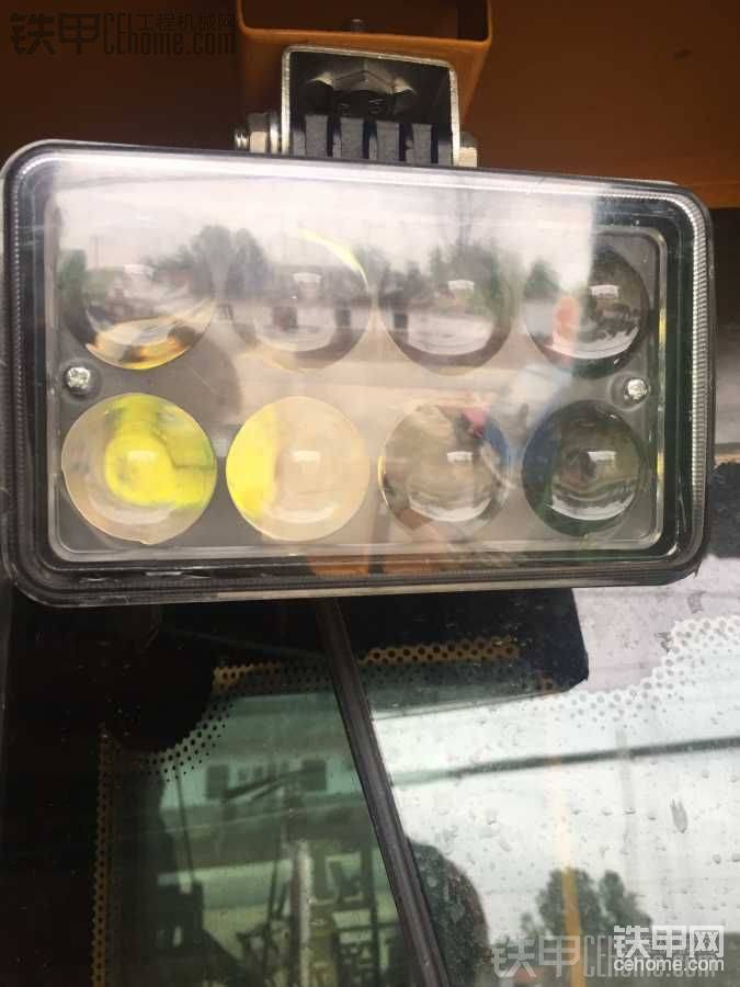

八灯珠,LED的,挺省电,我也就没加装继电器,测了一下,开灯电瓶电压也就下降0.8V左右,这点我很满意,价格也比安装氙气灯划算太多
聚光型,照在路上不会白茫茫一片,会车时,不刺激对方司机的眼睛

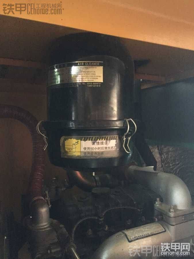

原车只有油浴式空滤,感觉不妥
原车只有油浴式空滤,感觉不妥

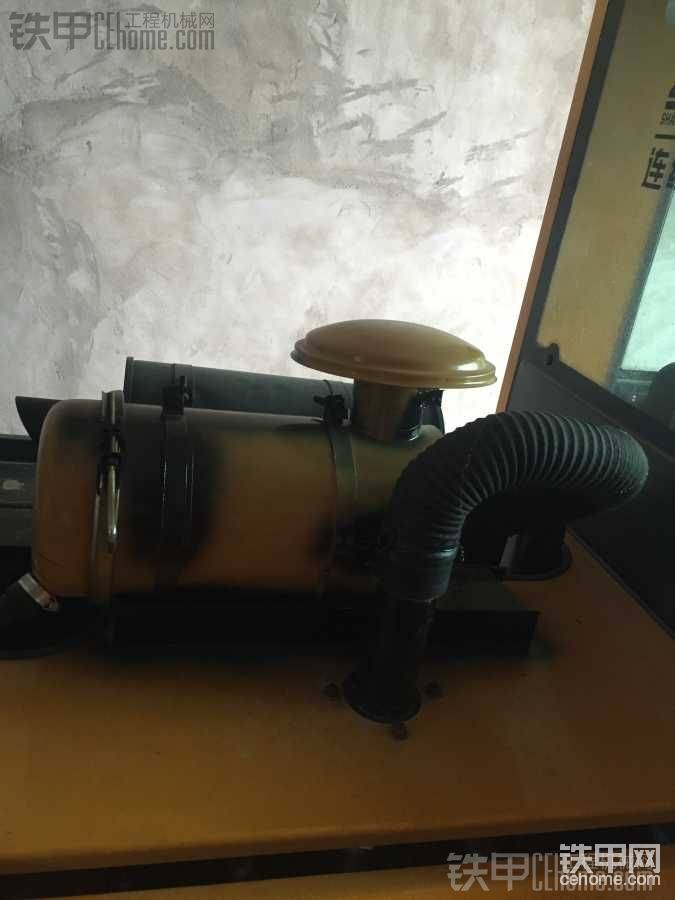

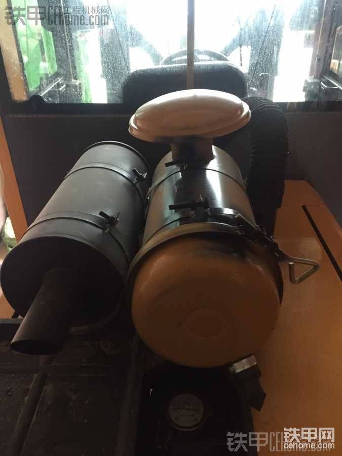

加装后心里踏实了许多,而且感觉不影响进气,蛮好的,这里要谢谢论坛里的大神告诉我空滤的型号(KW1532)
