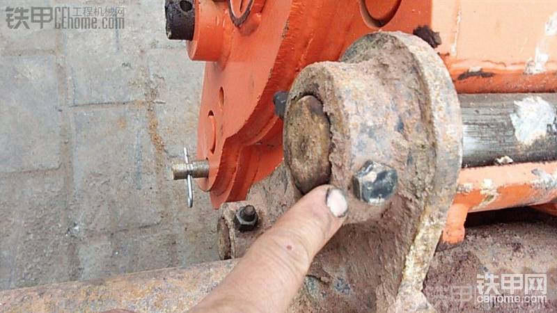

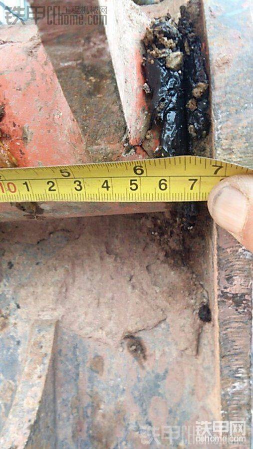

说到新源轮挖换斗,那个才叫累,换一次斗差不多要半小时,先来说说新源的斗销

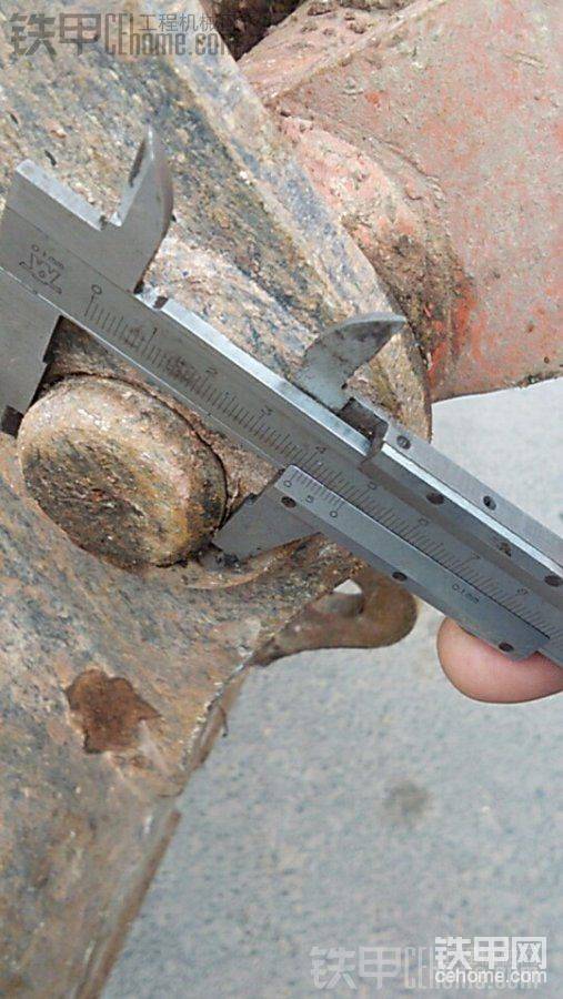

这个是挖斗上面的斗销,只有一个穿销孔,用来上螺丝的,新挖机斗销都很紧的,新源也不例外,可能很多甲友都会说,为什么不用钢筋,那个简单方便,我想告诉你的是,用钢筋是方便,但钢筋和斗销孔有旷位,容易把斗耳套磨损,换斗耳是很麻烦的,要用氧焊割,又要用电焊焊的, 这个斗销敲不了两次,头就变大,敲出来也麻烦敲进去也麻烦,螺丝眼也不好对,搞得都想砸挖机了,决定加液压快速连接器。

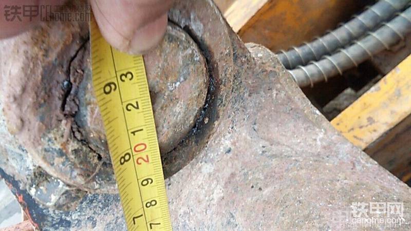

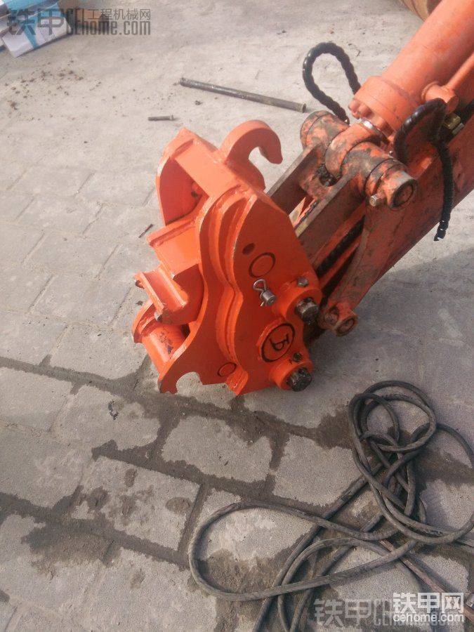

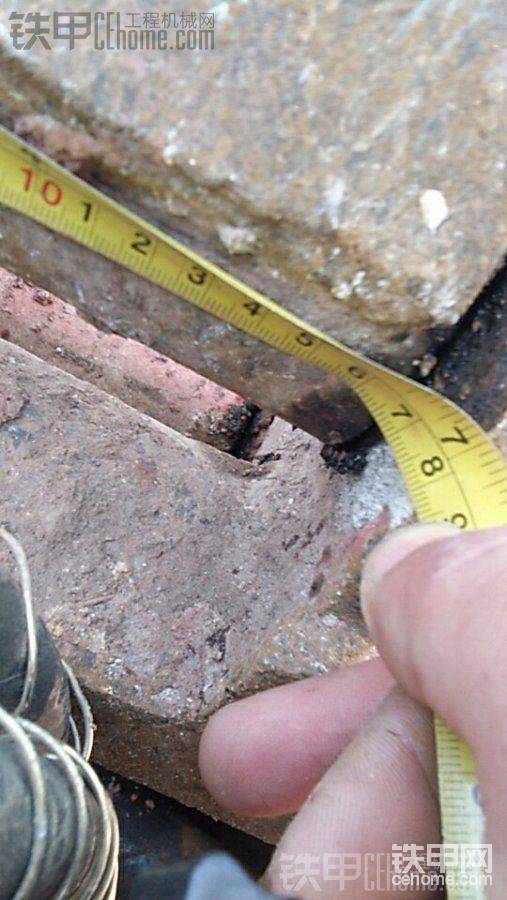

报尺寸给厂家,确定挖机尺寸,确定尺寸无误后交定金,做快换。

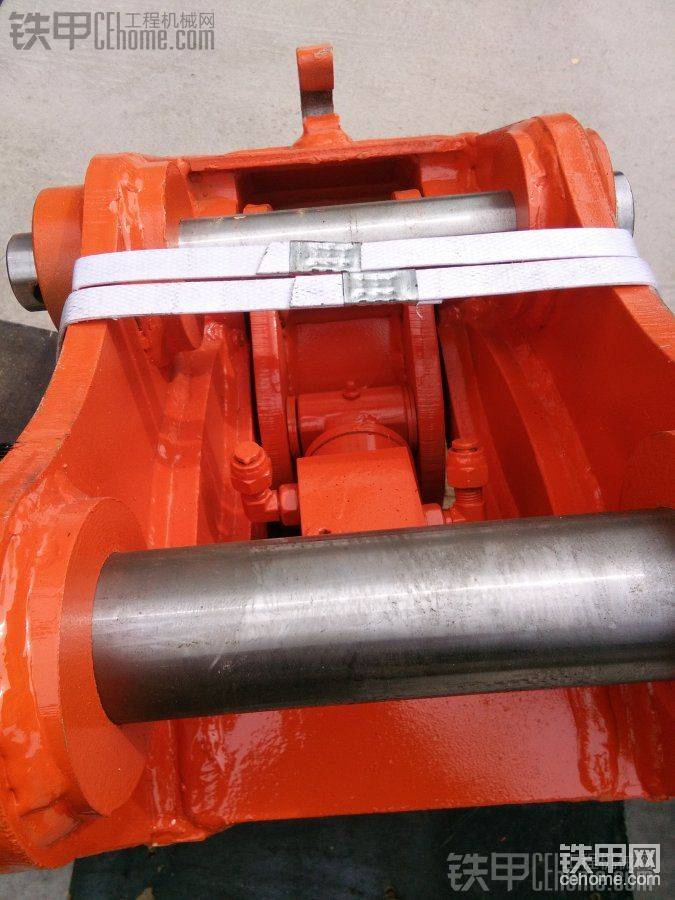

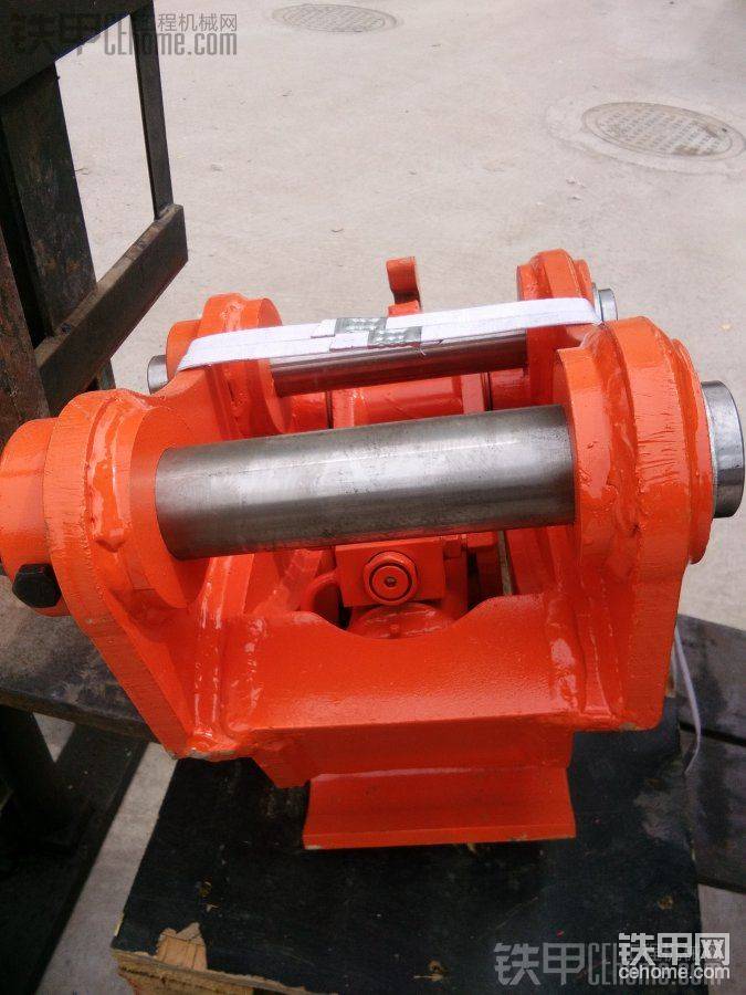

经过大约10天的漫长等待,快换终于到家了,配件齐全。

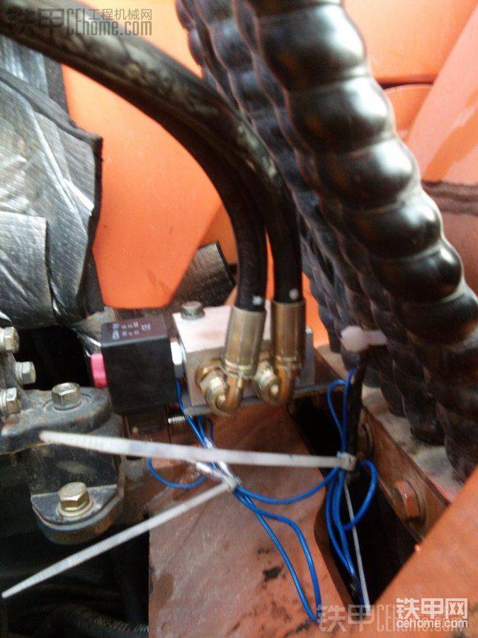

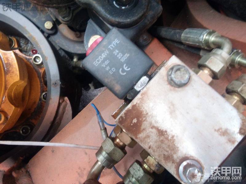

下来固定电磁阀,这个是控制快换的。

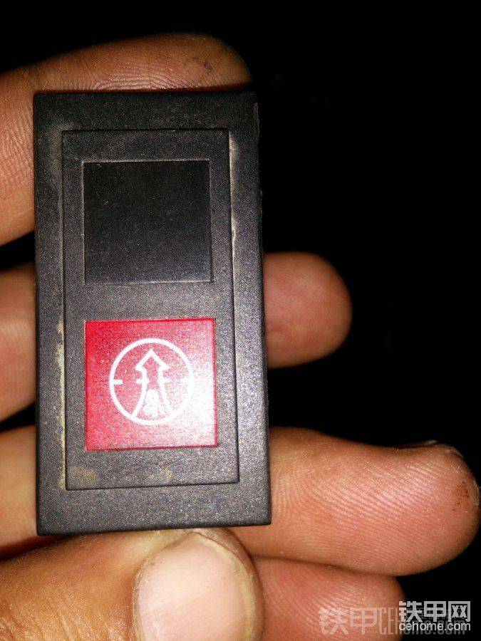

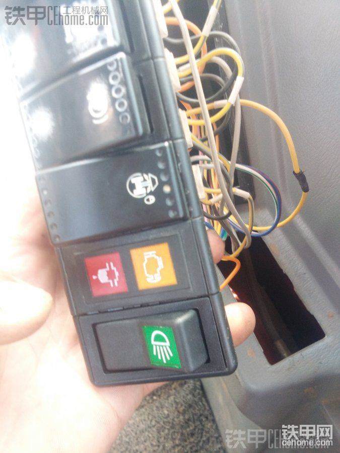

在把桥板开关安装在控制面板上。
我是取掉空气滤芯堵塞报警指示灯面板,把指示灯安装在快换翘板开关上,一样可以指示空气滤芯堵塞报警。

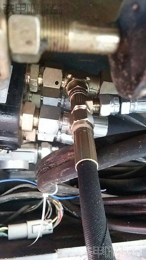

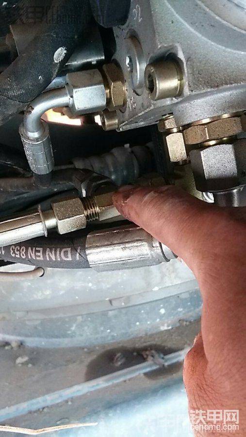

电磁阀上有P和T,直接接驾驶室下面的油源阀P和T就可以了。
 这个是回油管,接电磁阀T就可以了。
照破碎脚阀去找的位置。
这个是P,先导油源阀上的,直接加一个三通,就到电磁阀P接口上就可以了。

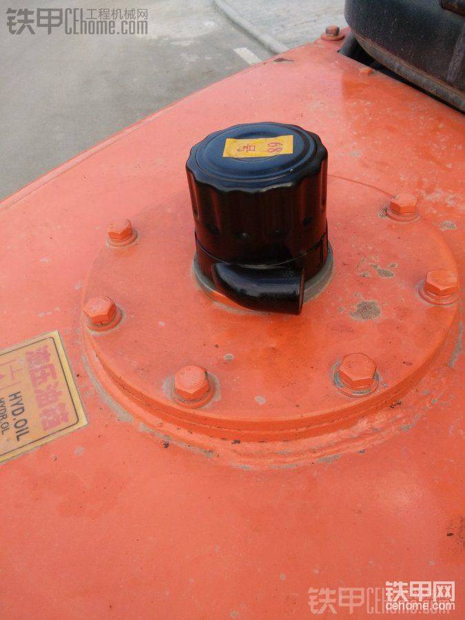

接管子之前一定要把液压油箱盖松掉,放掉里面的气,我没有做这步,最先冲出很多液压油。

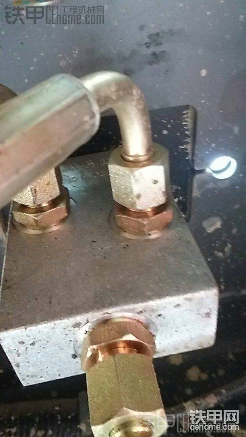

电磁阀除了P和T接口的另外两个接口直接接快换就可以了,这个只是暂时的接上,后面还有一个调整,再来接线。
