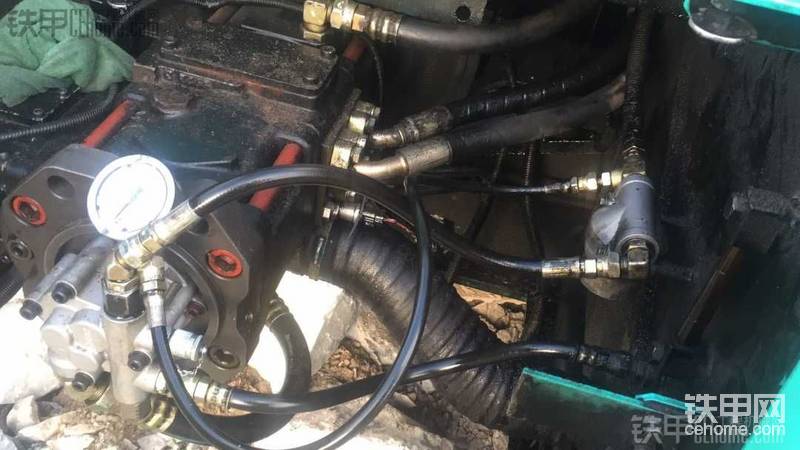

请教各位师傅,神钢250-6e 先导压力40,各个动作溢流压力320。二次先导压力30 只要一做动作先导滤芯到液压泵调节器的先导管抖动非常厉害。压力在30-40之间来回跳动。p1切断跟增压管抖动旋转刹车管也抖动厉害。液压泵没有明显的抖动,电池阀组全部清洗
各个动作正常,速度力量正常,就是抖动声音非常大声。
