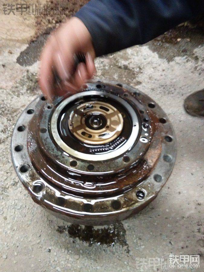

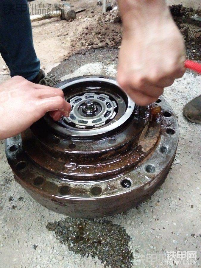

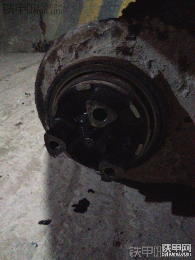

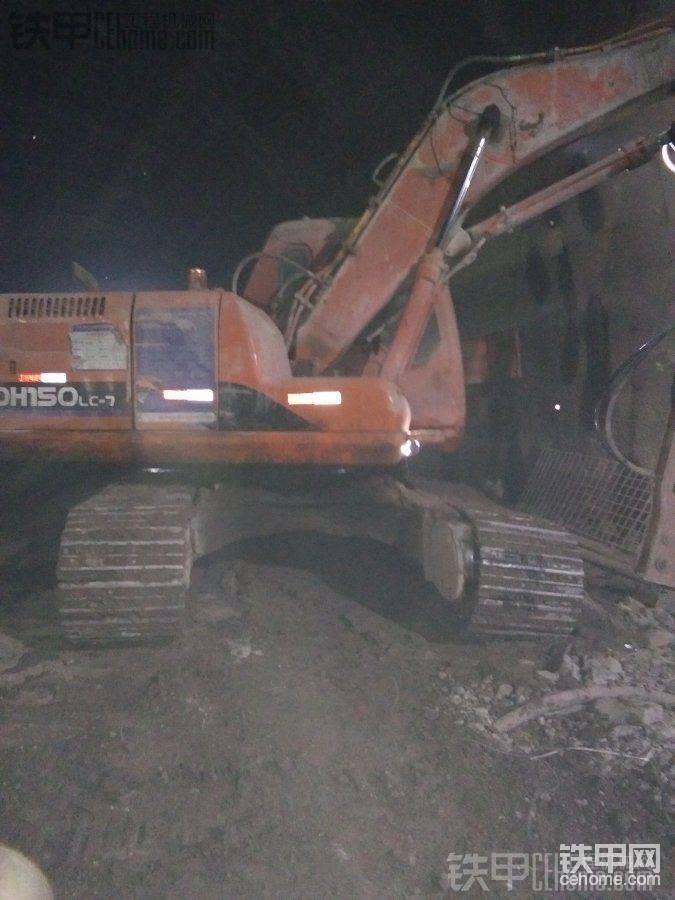

前段时间的某天晚上,我在宿舍休息,忽然上夜班的挖机司机走进来对我说:小炮机(斗山150)的行走轮子整个掉了出来,开不动了,一起进去看看吧!问题有点严重哦!听司机这么一说,我想应该是驱动齿的螺丝断完了,这可不妙啊!真闹心。可司机说不是啊!整个齿轮都出来了,我越听越蒙,心想怎么回事呢?但不管怎样,肯定没好事,还是要进洞看看的。走吧!

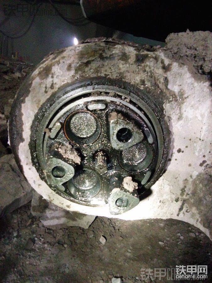

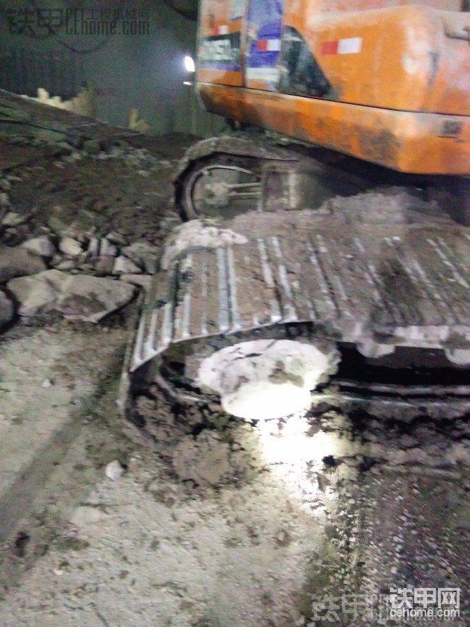

走到洞口的时候,就闻到很重的齿轮油味道,看来行走真的有问题了,可当我走到车子旁边一看,oh,“杯具”了!

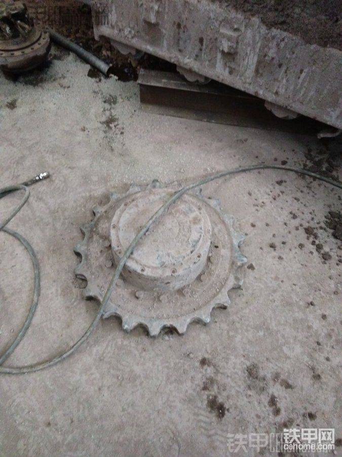

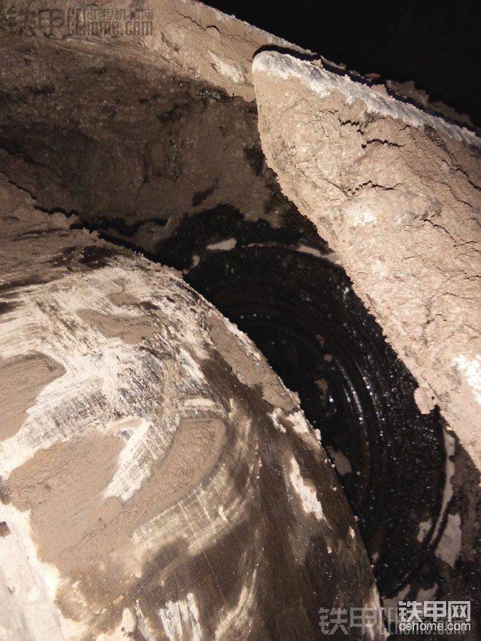

看上去问题有些棘手,在隧道里维修看来是行不通的,洞里灰尘太大,而且闷热,要修好它可不是一时半会能搞得定,非得想办法开到洞外面去。于是我让司机试着单边行走,万一走不动了装载机就在后面辅助推着走。可刚刚走了一下,整个齿轮直接掉地上了,(哭……)
想不到别的办法,实在无奈,只好一点点慢慢的挪动着机器,因为洞里停了很多车,根本没空间旋转支撑起来,开动不容易啊!好在斜井并不算太长,180米,最后总算开到外面来

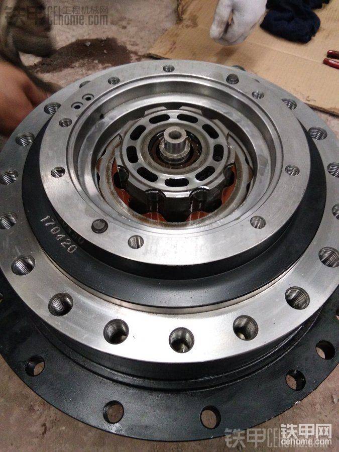

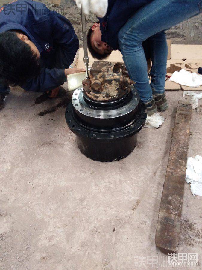

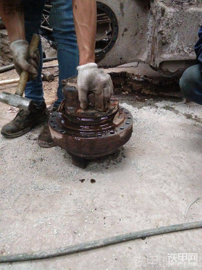

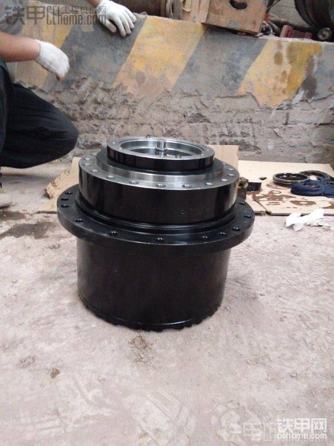

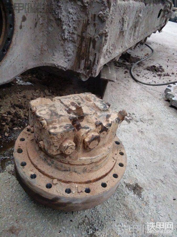

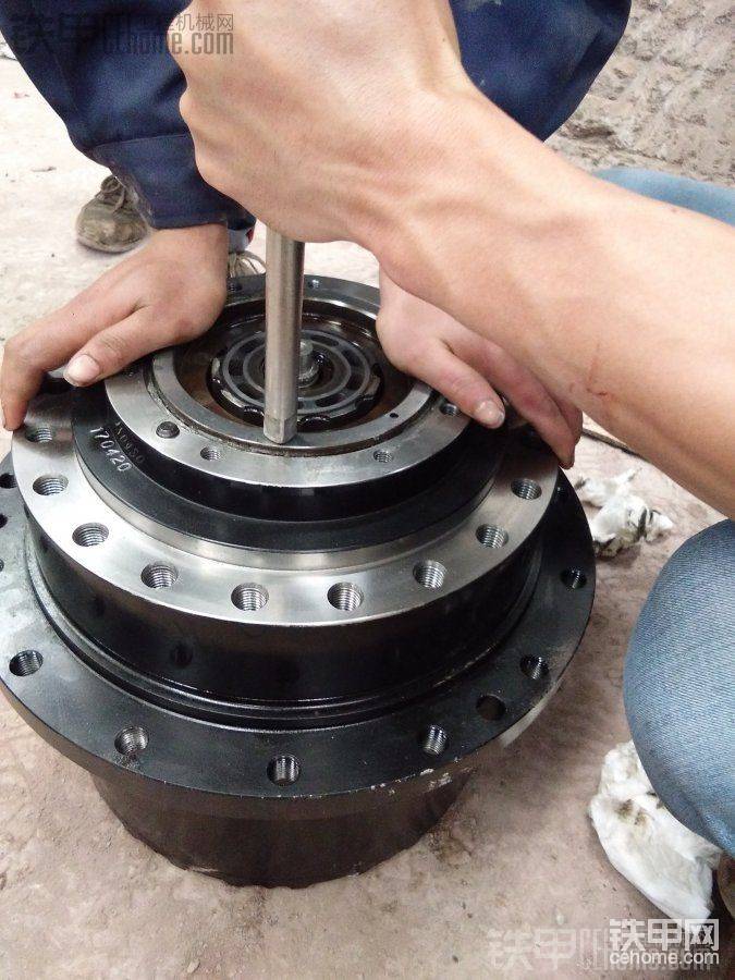

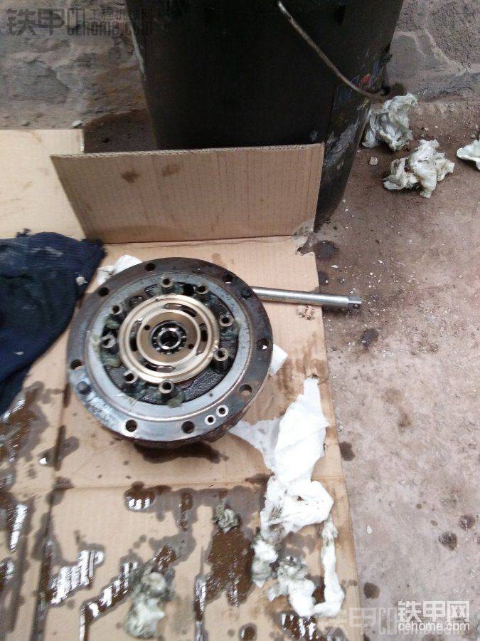

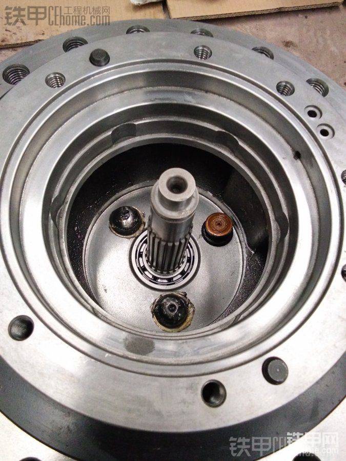

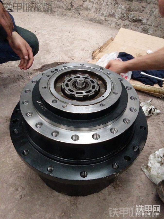

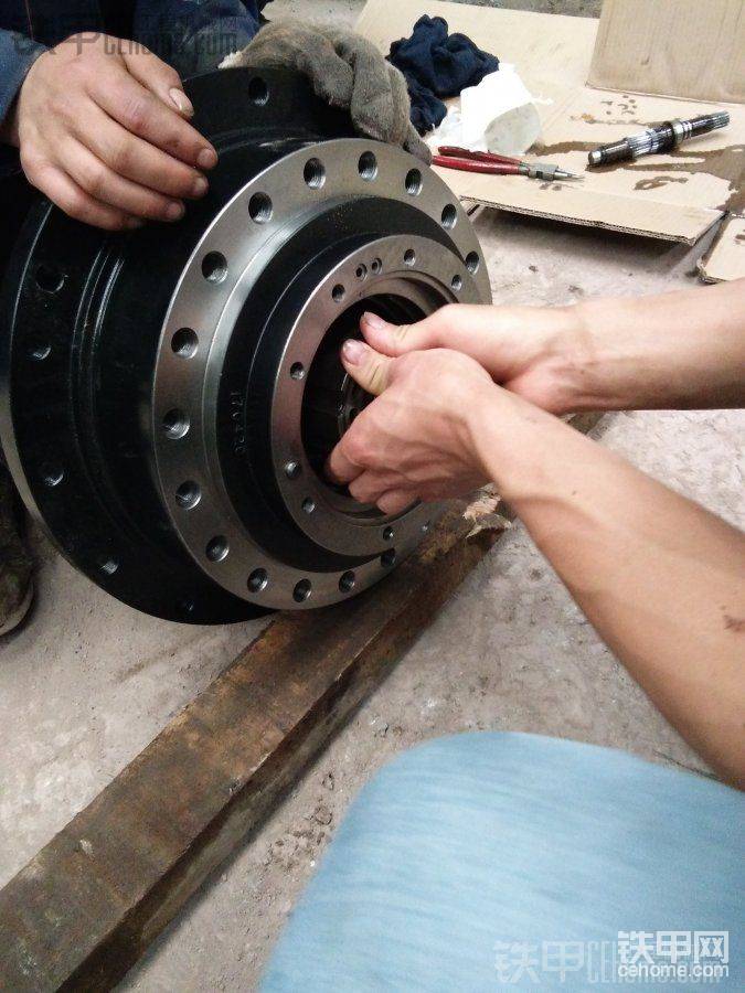

第二天早上,我们驱车白马凼(重庆市里卖工程机械配件的一个地方),直接找到那家专业店铺,和老板打了个招呼,给他看了一下车上带过来的齿轮(就是掉地下的那半),他告诉我这个已经没有价值修了,即使修了,也随时会再掉出来,因为壳体的丝牙已经损伤,建议换个半总成,也就是齿轮组是全新的,液压驱动马达还是用原来车上的。其实我们在来的路上已经聊过,没打算修,知道这个修起来没有保障,已经做好心里准备换个总成了。问了一下价格,4600,我们还了一下,老板也爽快,直接就说4200最低了,再不能少啦!嗯,价格也差不多,于是再要安排师傅帮忙去装好多少钱,老板思索一下,就说收你800吧!装好5000整好了,“中”!我们也是爽快人,就这样谈好了。留给老板工地地址后,让他早点安排,他说现在就收拾东西出发,我们要去附近采购点别的东西,于是就离开了。这家店我已经打过2次交道,绝对专业,老板人也不错,我们放心。

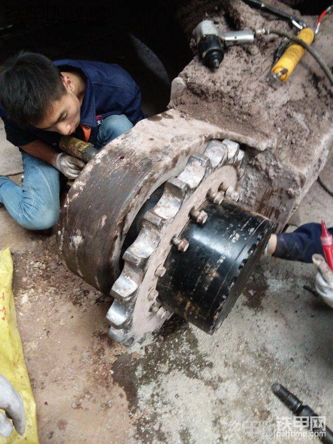

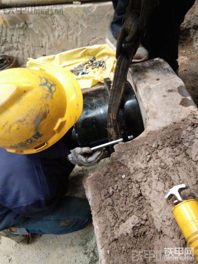

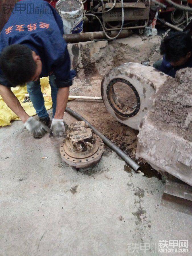

中午的时候,我们差不多和修车师傅同时到工地,刚好午饭时间,安排2位小师傅吃了点便饭就开工了。

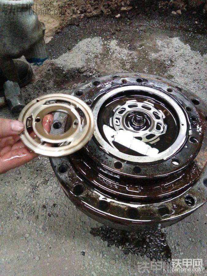

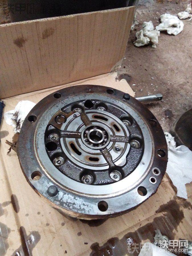

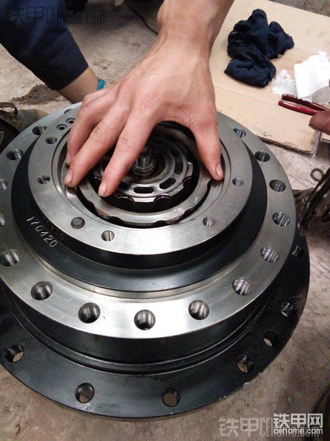

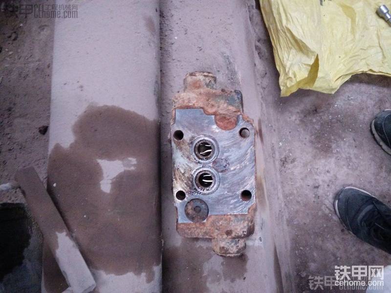

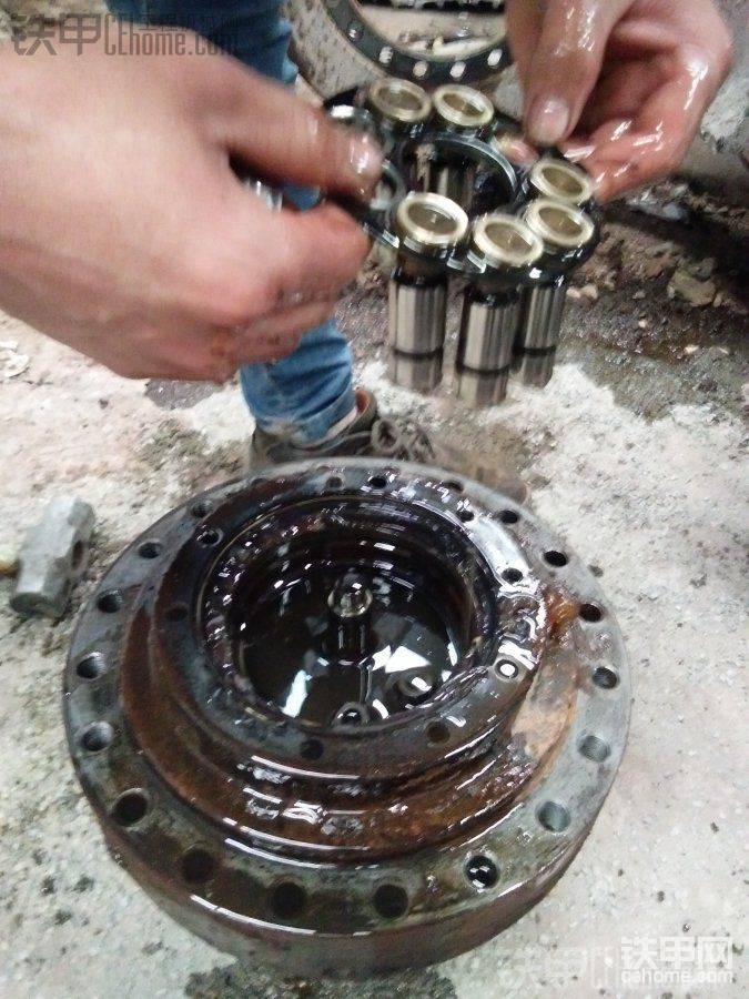

急死人了,怎么到这里要上传装斜盘和泵胆的图片老是上传不成功呢?

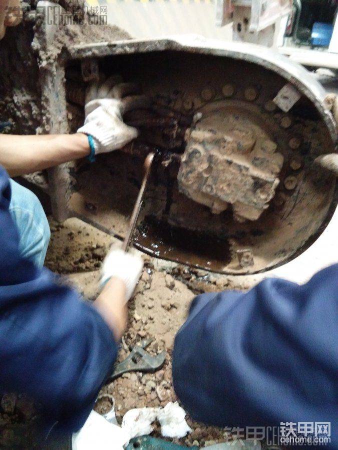

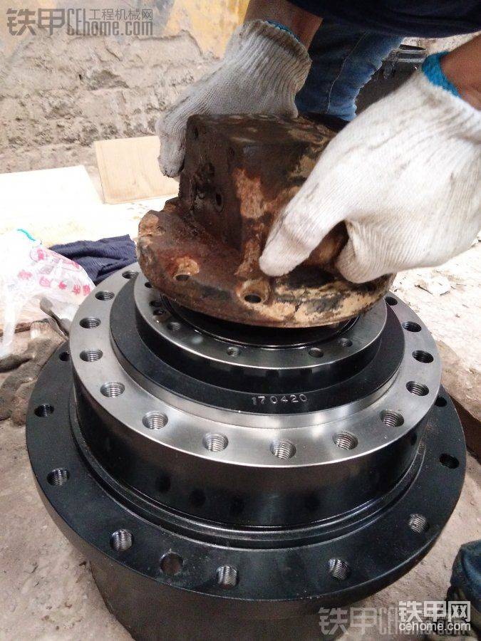

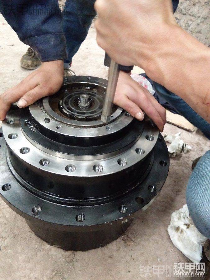

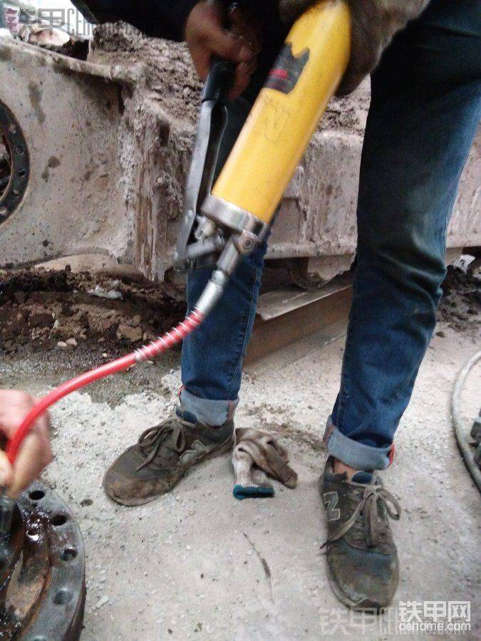

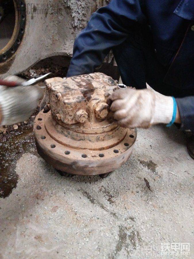

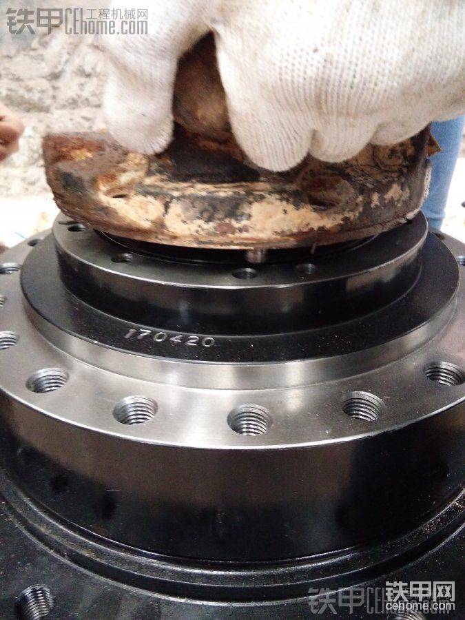

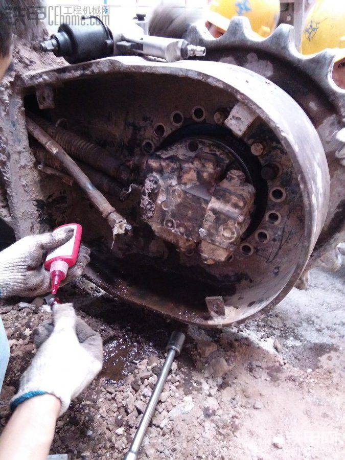

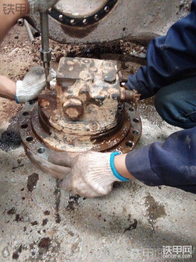

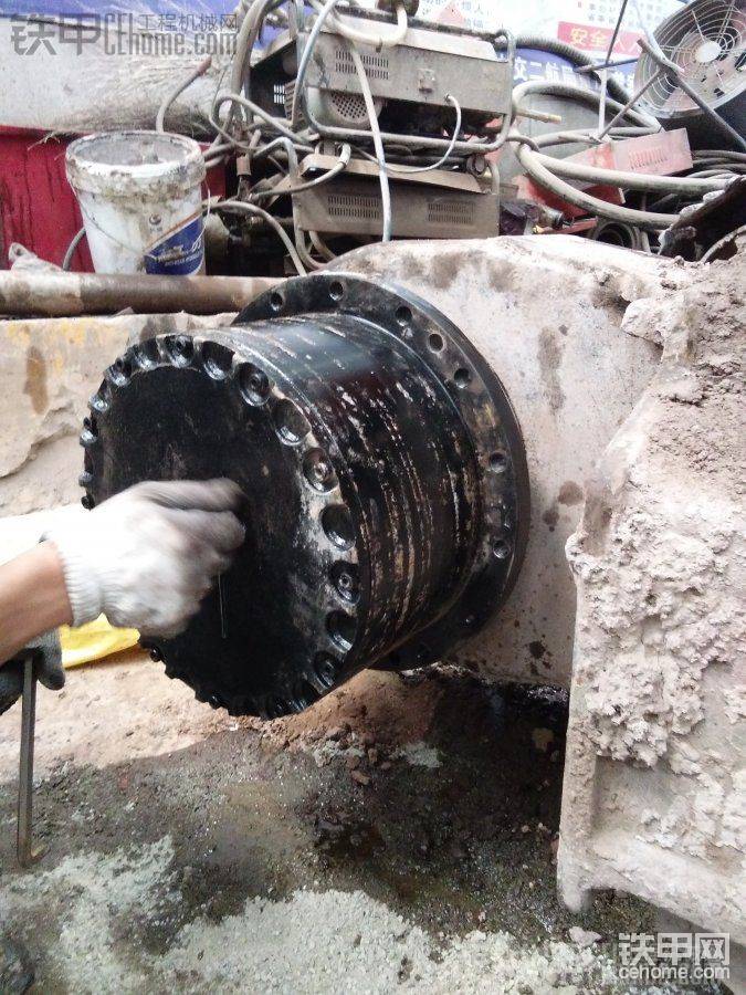

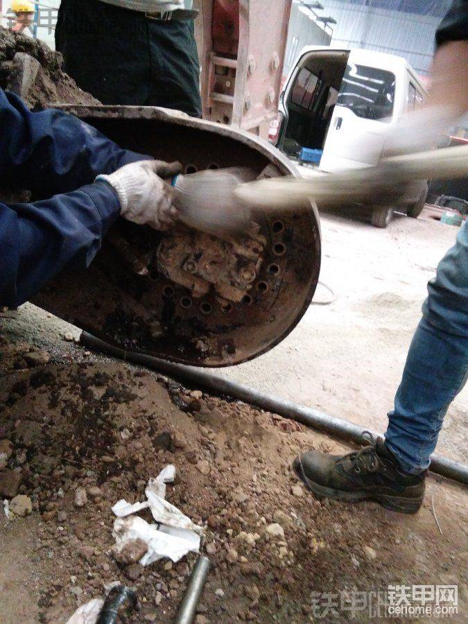

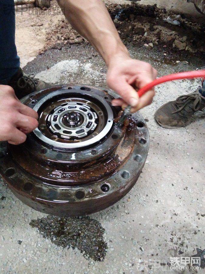

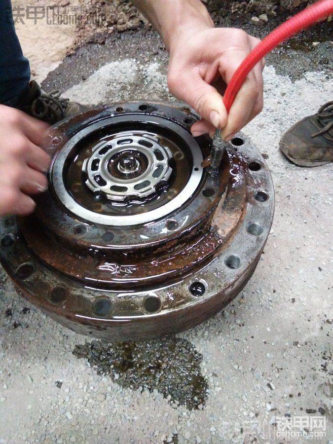

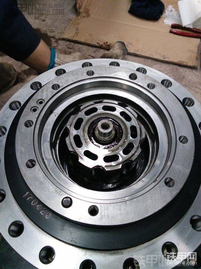

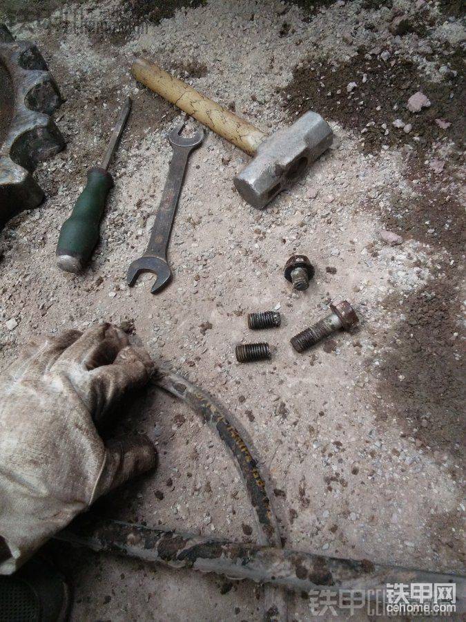

到这里发生了一点小插曲,我用风炮紧驱动齿螺丝的时候,还没觉得用力,就连续打断2颗螺丝,所以不敢用旧螺丝了,又电话联系配件部,让摩托车送过来,修车师傅们当然很忙,我就让他们接好马达的液压油管,就可以了。然后剩下的我自己搞吧!

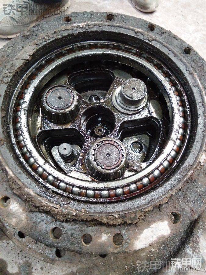

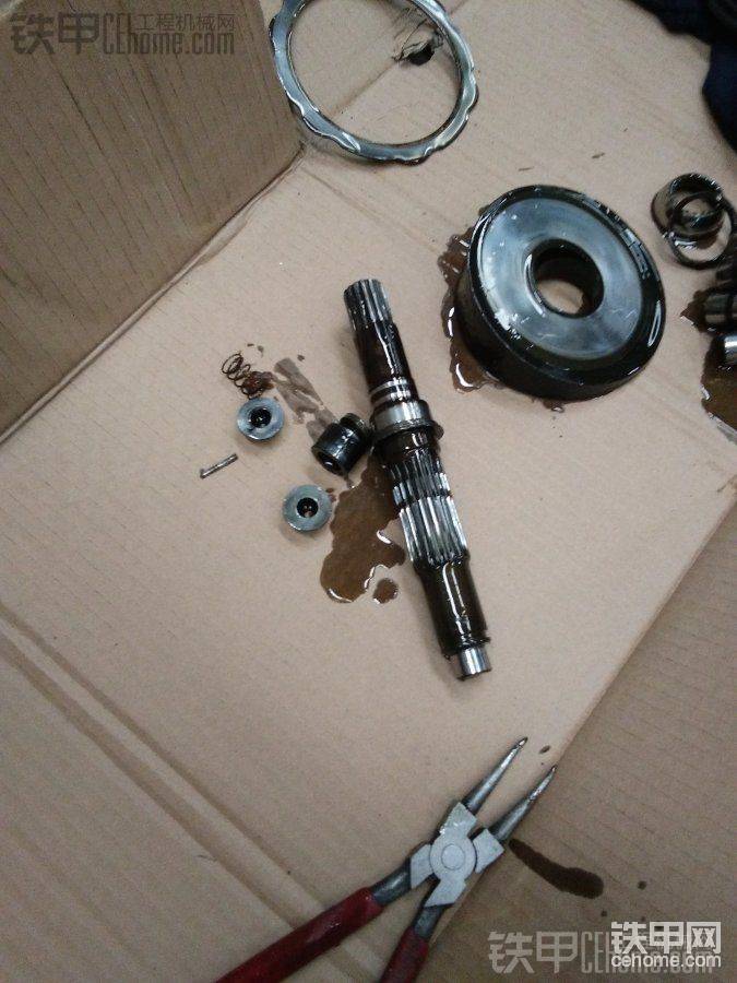

后续接油管和装履带我就不啰嗦上图了。在聊天的时候,师傅给我讲的是,这种拐轴式(看结构和摆针减速机有点类似)的行走是修不住的,即使现在修好,用不了多久又会容易出问题,新换的这种就是齿轮组结合,结构和原来坏的那种大不一样,比较好修(修起来有保障),对这点我没有什么经验,不敢妄加评论,但小师傅的专业性和工作态度的认真是值得我们尊重和学习的。
