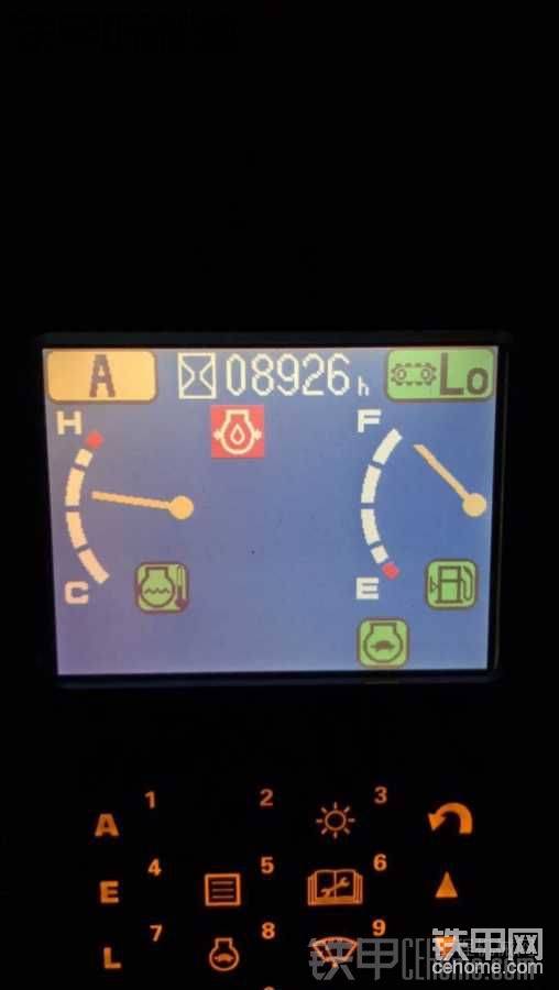

小松300,这个图标怠速报警,怎么回事啊。

机油压力低,换的机油是原厂的吗?要用原厂的配件哦13563766927微信同号。
袁龙龙
2017-04-26
就是大油门干了半天,一怠速运转就报警,带一会就没事了。
袁龙龙
2017-04-26
好的谢谢
182****7610
2017-04-25
机油压力报警,机油压力低了,可以用机油压力表测下,小油门正常2kg左右.大油门4公斤左右,机油压力低一般都是机油泵或者瓦内泄引起的,你看看你的车是不是小油门有这个报警符号,加点油门报警就消失,如果是,尽量不要让挖机小油门工作,因为机油压力低对发动机伤害很严重。
鑫爷
2017-04-25
机油压力
本人石先生
2017-04-25
这是机油压力达不到报警,原因很多
薛小松
2017-04-25
看你评论里不懂装懂的人真多,这一看就是机油压力不够,发动机带保护装置,加不上油门,下次换20W-50的机油就好了,如果想干活,就把机油感应塞拔了
pingping778
2017-04-25
缺水吧
卢先生
2017-04-25
机油压力报警~~水温低,转速低的时候可能会报警(供参考)~如果是杂牌油或者假机油的话,建议你换掉再看一下
放手去爱
2017-04-25
你让他把油水分离器的柴油放了再说
