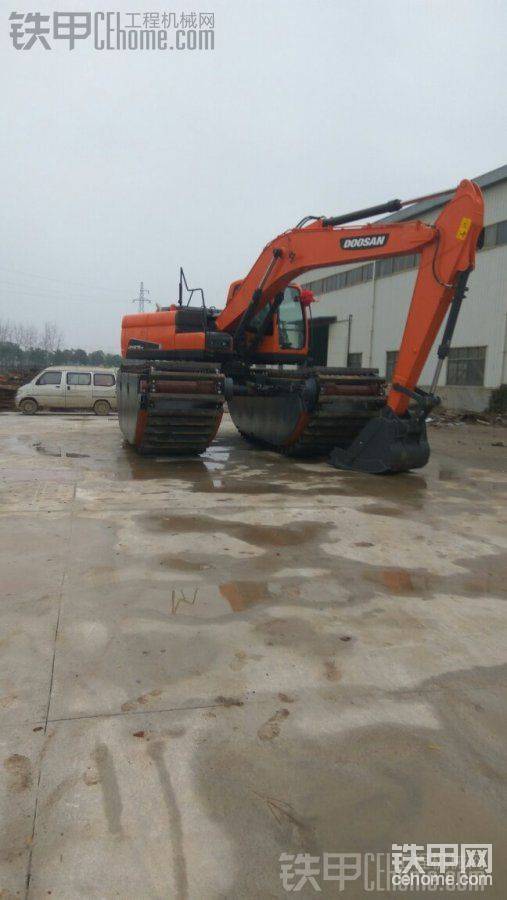

重新整理水陆挖掘机改装

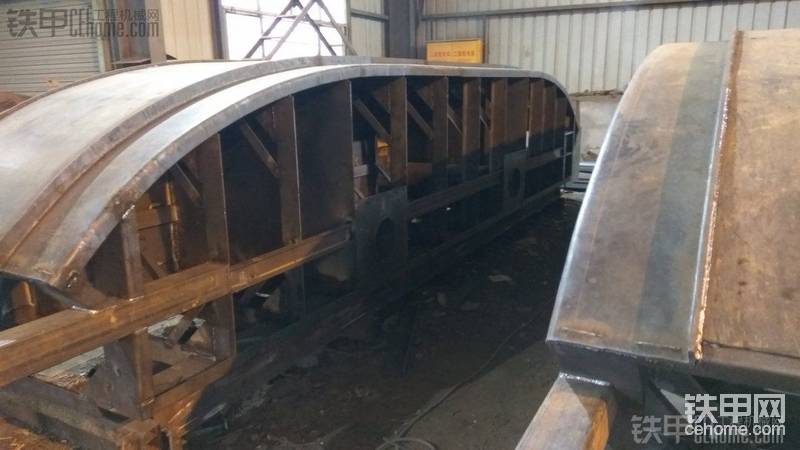

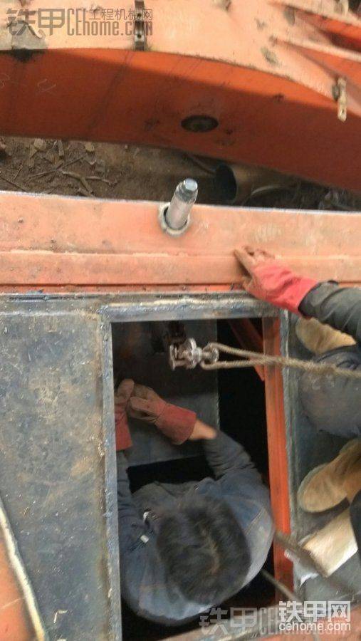

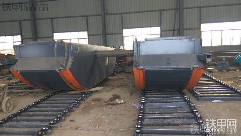

浮箱内部结构
浮箱内部结构
封仓以后。
封仓以后。

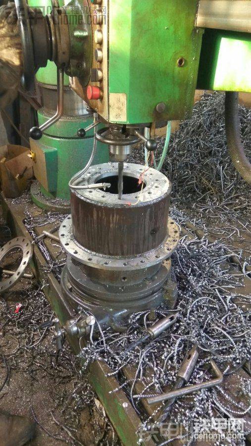

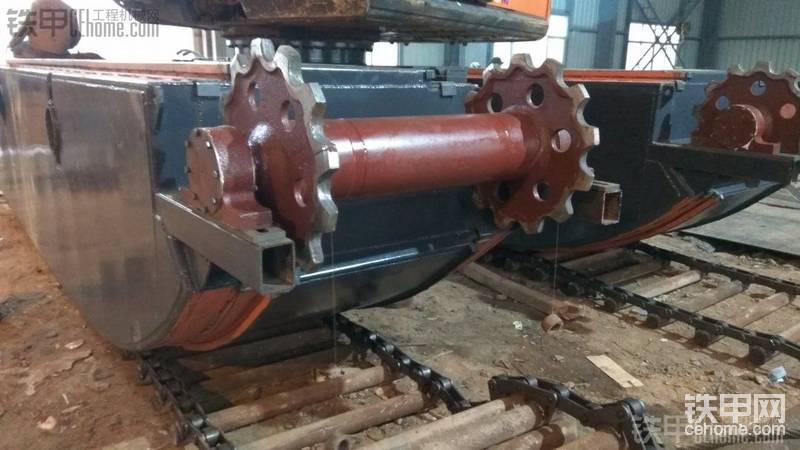

驱动轮制作。马达包裹在里面。
驱动轮制作。马达包裹在里面。

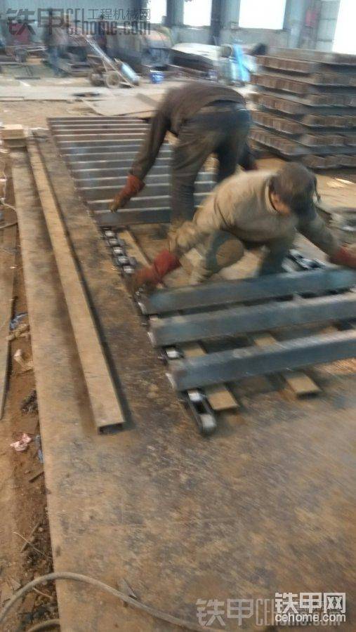

链轨定位。针对不同尺寸的浮箱定做合适的宽度。

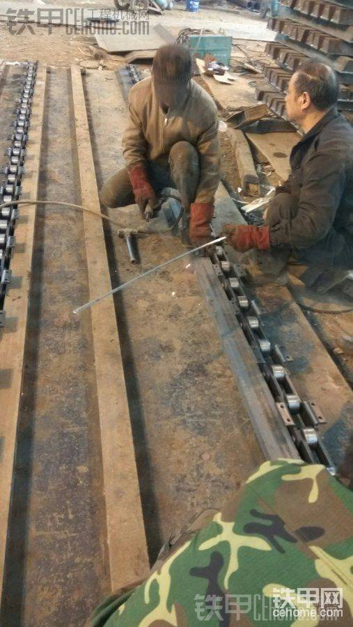

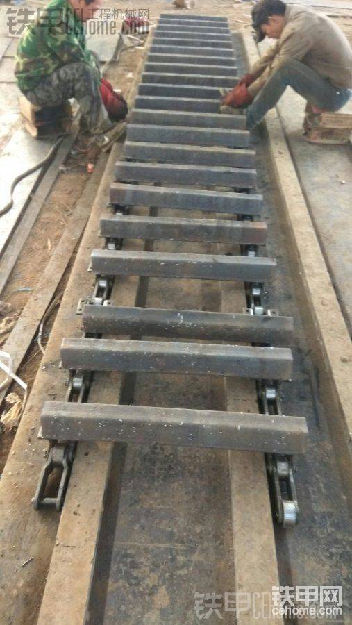

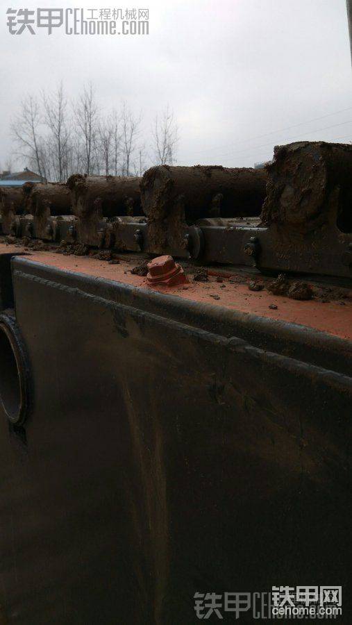

链轨板的半成品。链轨板内部也是空心的。不然进泥或者水都会增加重量。

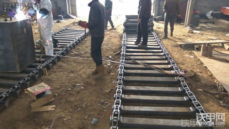

然后就是把链轨板装到链条上。
然后就是把链轨板装到链条上。
5年前,大部分都是链轨板钻孔,用螺丝固定,最后把螺丝焊死。但是长期磨损会造成螺丝松动脱落,最后链轨板无法固定链条宽度,导致频繁脱轨。如今经验和技术的成熟。直接焊死。给各位机主减少了不少麻烦!

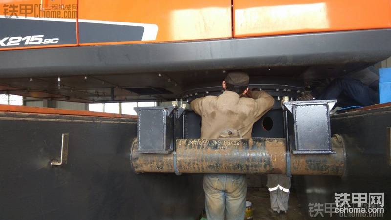

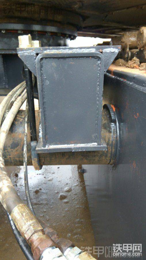

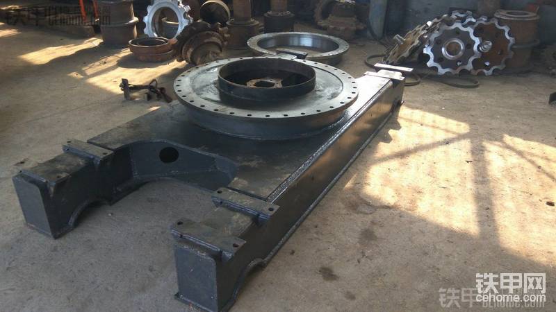

然后就是车架了。跟旱挖车架一样。不同的是旱挖车架直接与两边脚焊死。水挖车架用U型卡上螺丝固定。这样的好处是方便长途运输。后面会有介绍!
成品车架!是不是跟旱挖一样!
成品车架!是不是跟旱挖一样!

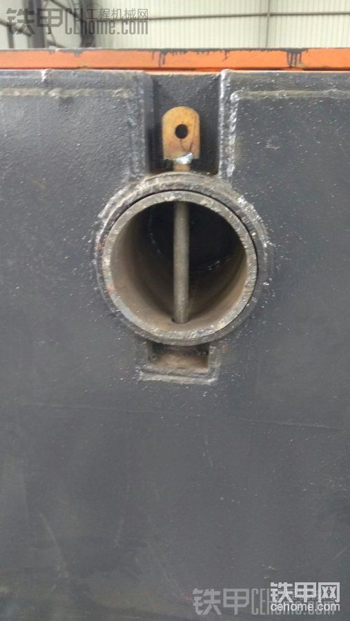

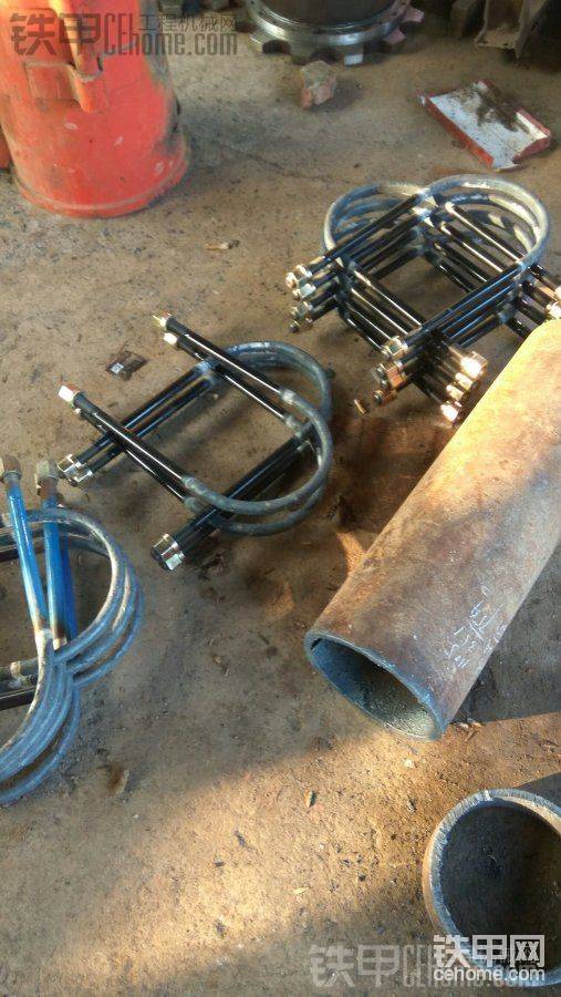

这个就是车架固定的卡子。
这个就是车架固定的卡子。

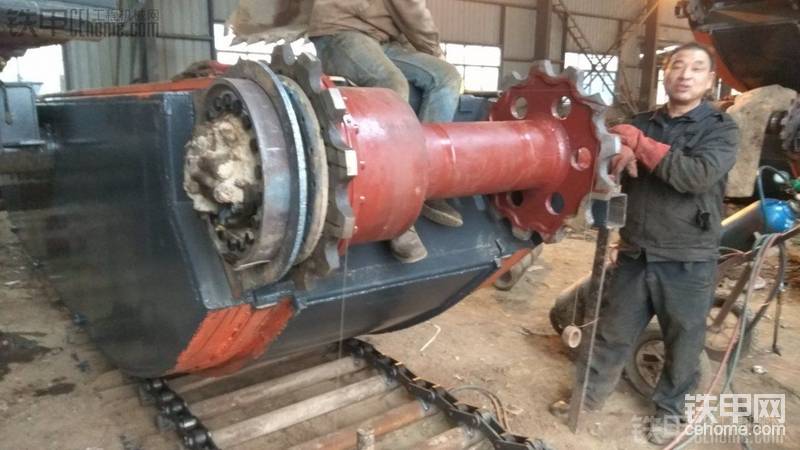

驱动轮的安装。
驱动轮的安装。
驱动轮的安装
驱动轮的安装
安装完毕!看到这里应该知道马达在哪里了吧?

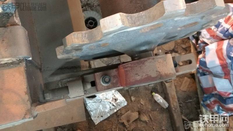

引导轮。
引导轮。
引导轮。两个轴承座固定引导轮,后面用顶丝调整链条松紧。

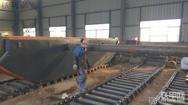

把链条扑直。准备装车。
把链条扑直。准备装车。

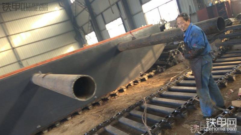

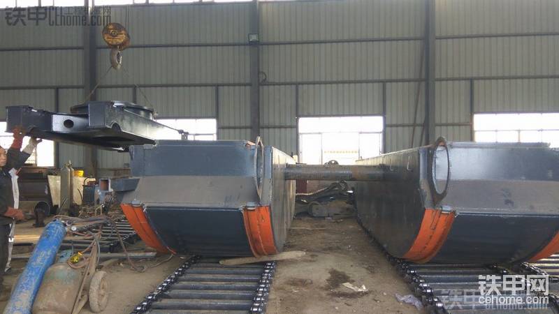

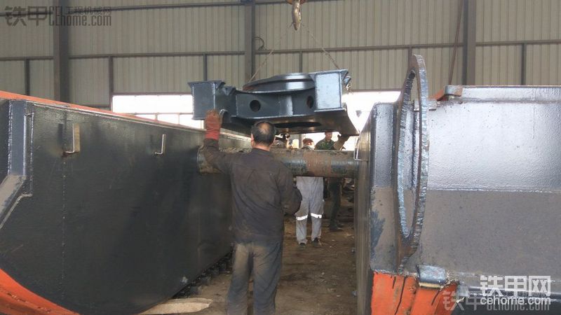

先踩一只脚,两个大圆筒就是大梁了!
先踩一只脚,两个大圆筒就是大梁了!
换个角度
换个角度
用销子固定大梁。
用销子固定大梁。
另外一只脚也挂上!
另外一只脚也挂上!
安装完成。
安装完成。
上车架!
上车架!

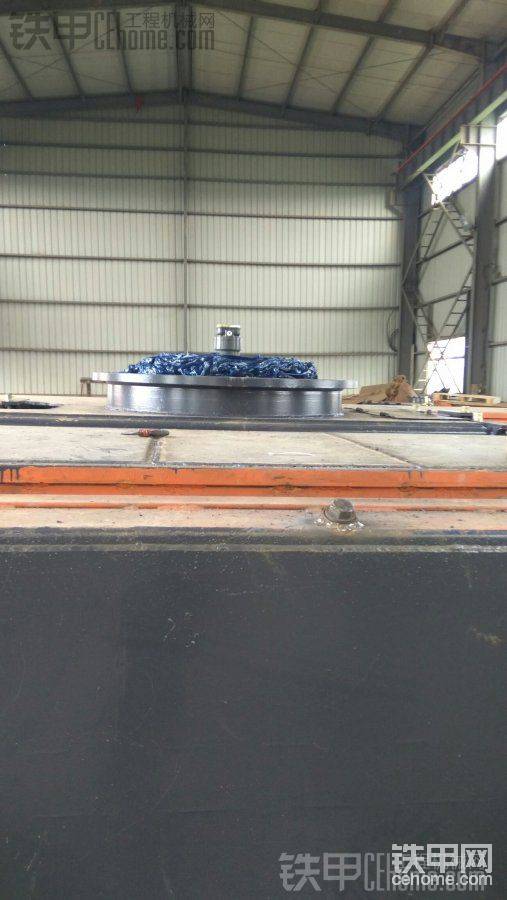

转盘黄油
转盘黄油
最后装主机。转盘螺丝。一圈。上紧!
最后装主机。转盘螺丝。一圈。上紧!

用卡子固定
用卡子固定
跟汽车骑马螺丝一个原理。
跟汽车骑马螺丝一个原理。

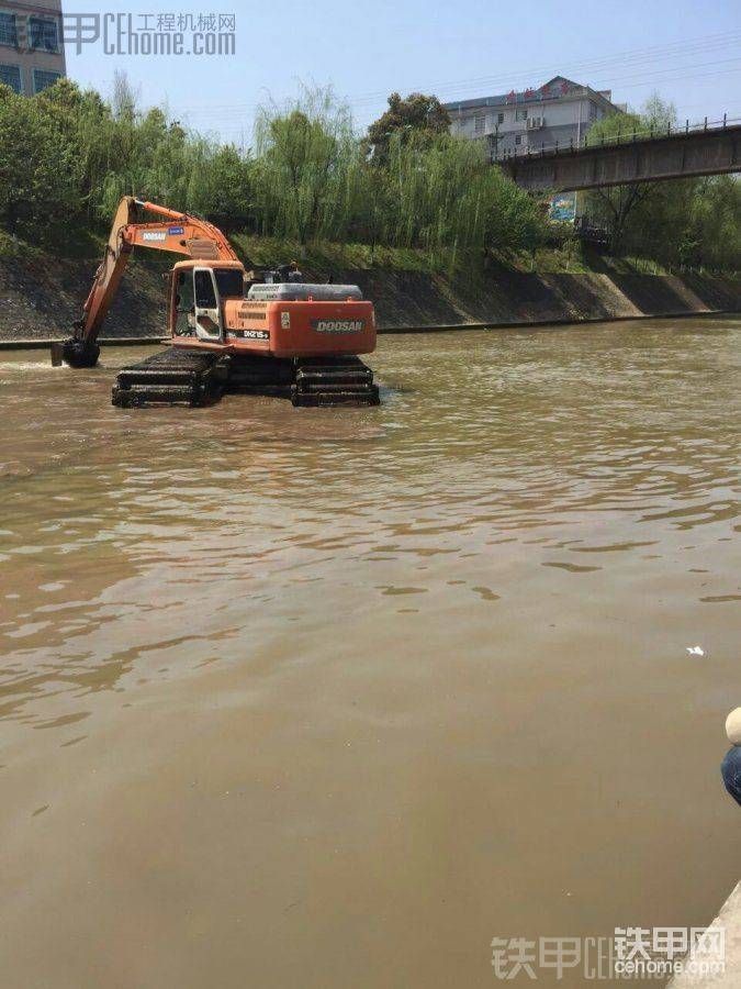

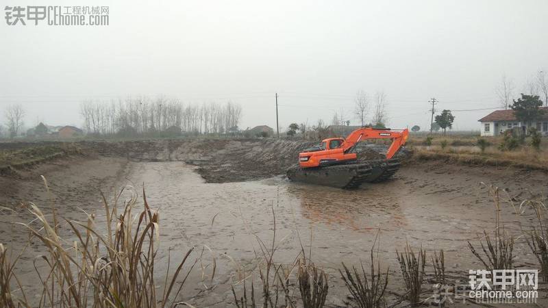

大功告成!
大功告成!

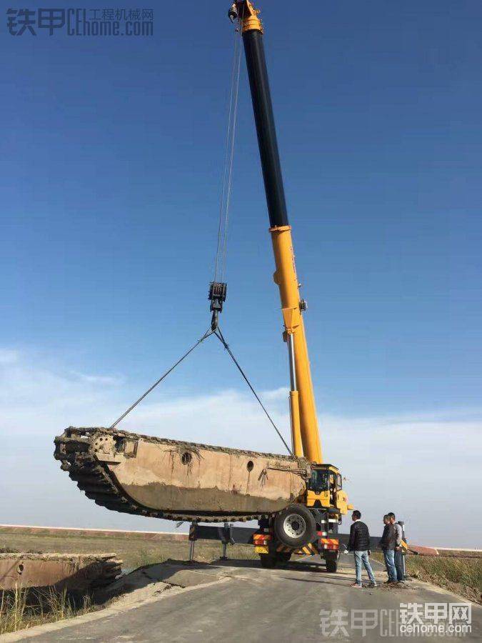

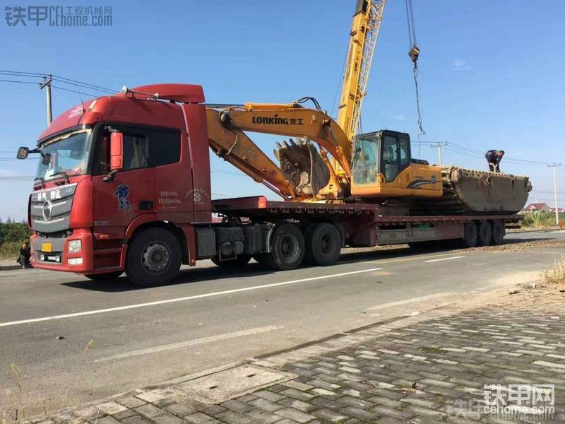

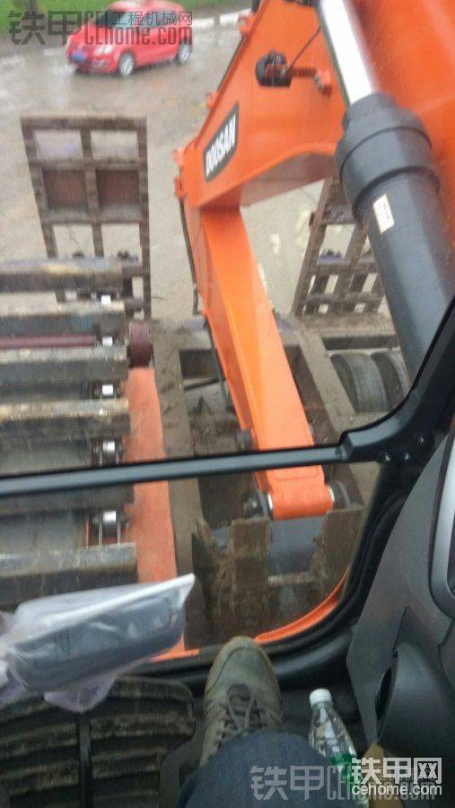

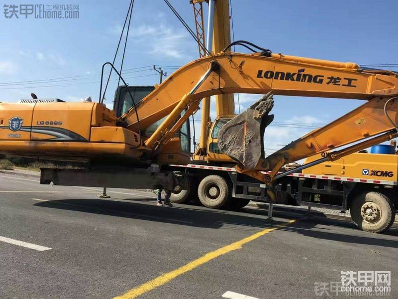

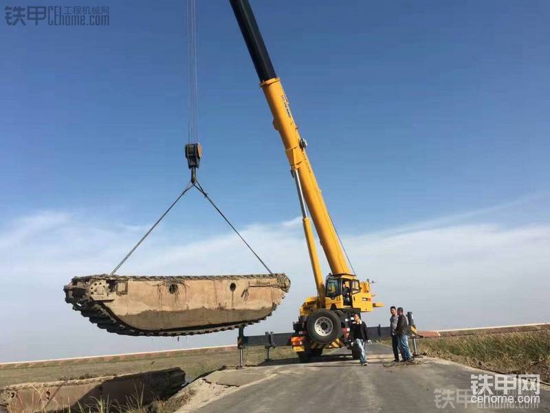

整车运输。
整车运输。
超宽超高!但是成本低。一般都是晚上走。
超宽超高!但是成本低。一般都是晚上走。
长途运输,就是把骑马螺丝还有行走马达的油管拆了,拆散装车。这样走高速就安全多了。也不超宽也不超高了。
17.5米的半挂正好合适!
17.5米的半挂正好合适!
